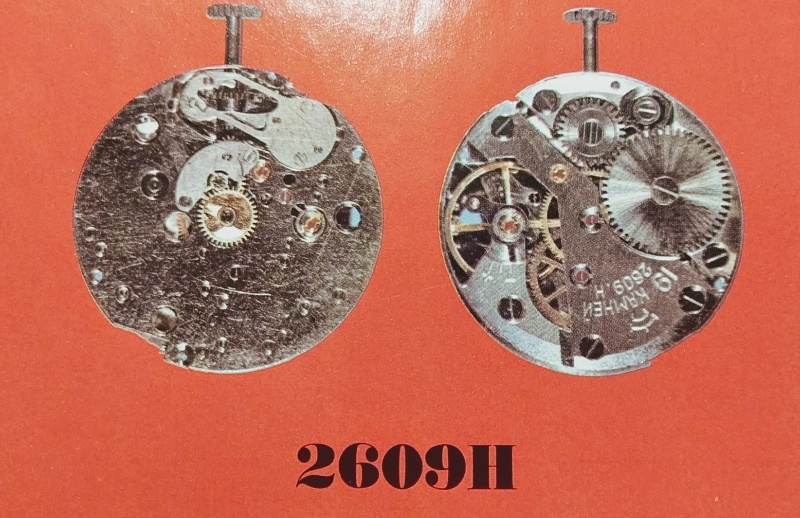

Нет, первые шли тоже на 19 камнях, а 18 камнями маркировались периодически специально под конкретные выпуски экспортных часов.
На фото первый вариант 2609Н.
Получается, на Ракете не заморачивались надписью на мостах латиницей на экспортных часах?
А чем, собственно, 19-каменная 2609.НА не подходила на экспорт?

Были часы отличавшиеся только написанием торговой марки латиницей - на механизмах этих часов была обычная маркировка. Были часы называемые некоторыми "суперэкспортными" с оригинальными циферблатами и корпусами - там, в начале экспорта, механизмы были с маркировкой латиницей. Позднее в СССР только некоторые экспортные торговые марки требовали латинской маркировки механизма. И уже в 90-е массово маркировали с использованием "R" (Raketa).
Обозначение 18 камней требовалось из-за экономии на ввозных пошлинах, видимо.

Число камней в механизме оставалось 19, но по документам было 18, для ввоза по другому тарифу пошлины.
И наоборот, у ранних 2609Н был дополнительный камень на барабане, но число камней указывали 19.
