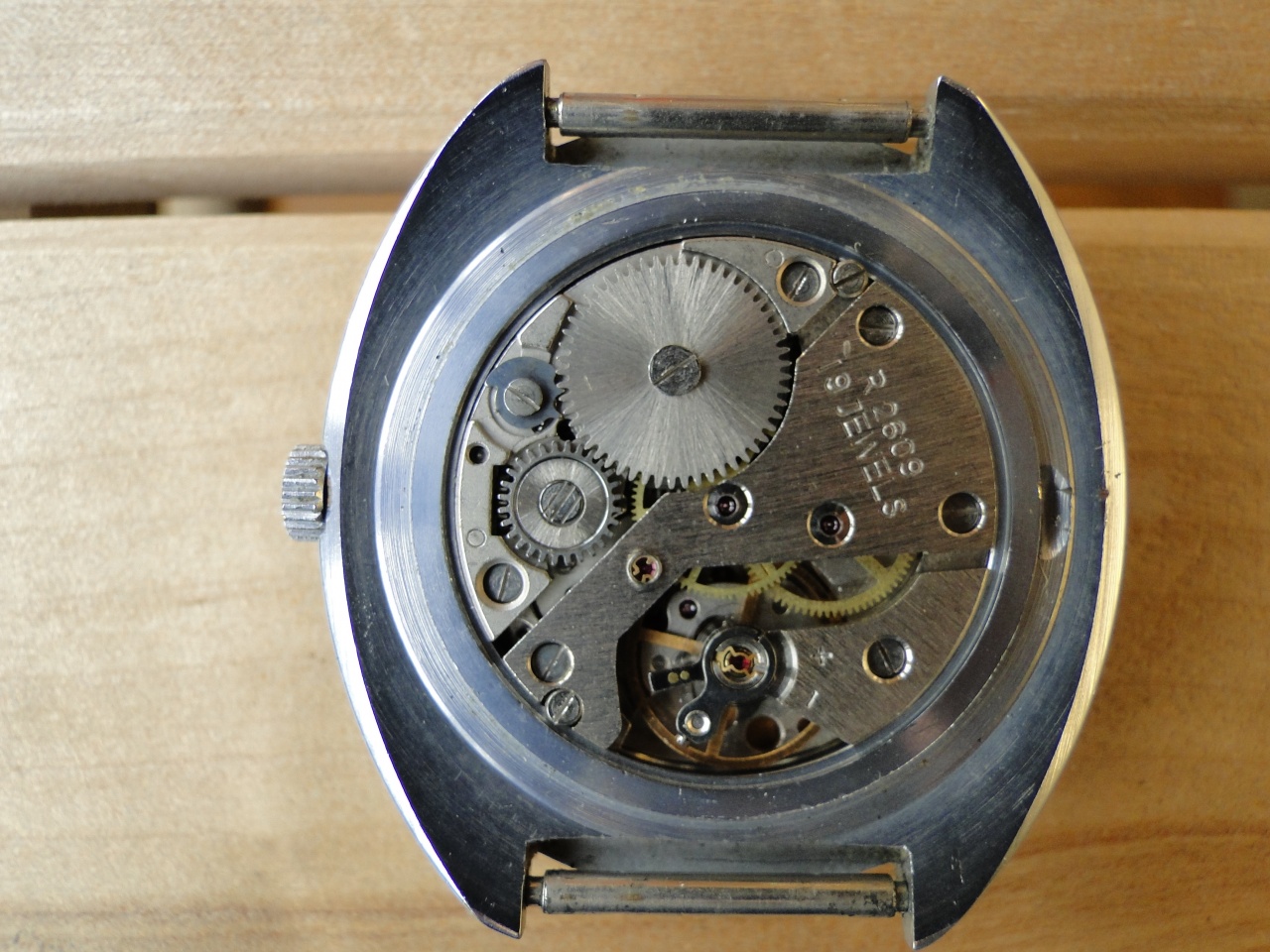

2) 2609 Н.А
Часовой механизм 2609 Н.А - калибр 26 мм; высота 3,9 мм; 19 рубиновых камней; центральная секундная стрелка; противоударное устройство оси баланса. Баланс безвинтовой с периодом колебания 0,4 с. Волосок плоский, колонка волоска подвижная. Продолжительность хода от одной заводки пружины не менее 42 ч. Средний суточный ход +10...-50 с.
Знатоки, подскажите - на фото 2609. НА?
И откуда взялась литера R есть предположения?
R - значит "Raketa"

Сообщение от barbrige Посмотреть сообщение
...R - значит "Raketa"
Или R(ussia)? Раньше-то часто ставили SU.

Это механизм 1992-1993 годов выпуска. Выдает крайне низкое качество обработки, отсутствие двух инкаблоков и буква R -Russia. Очень символично.

Поблагодарили 9,027 раз(а) в 1,921 сообщениях
То есть это 2609. НА, но "оптимизированный" уже в российских условиях?
  #27
Старый 02.12.2011, 22:44
Аватар для dmvt1
dmvt1 dmvt1 вне форума
Регистрация: 05.11.2010
Сообщений: 8,115
Сказал(а) спасибо: 58
Поблагодарили 7,754 раз(а) в 4,038 сообщениях
Да. Сняты накладные камни с анкерного колеса, соответственно изменены сквозные камни анкерного колеса и само анкерное колесо, т.к. оно теперь фиксировалось не накладными камнями, а за счет сквозных камней. Вместо хромировки анкерное колесо стали воронить. Выкинут камень в минутном колесе, а на оси секундного колеса сделан дополнительный прилив на выходе из минутного колеса. Минимизирована обработка мостов.
Если быть объективным, то значительно на точности хода не сказалось.
