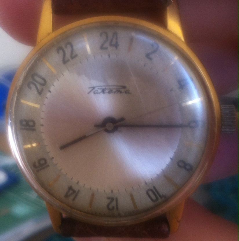

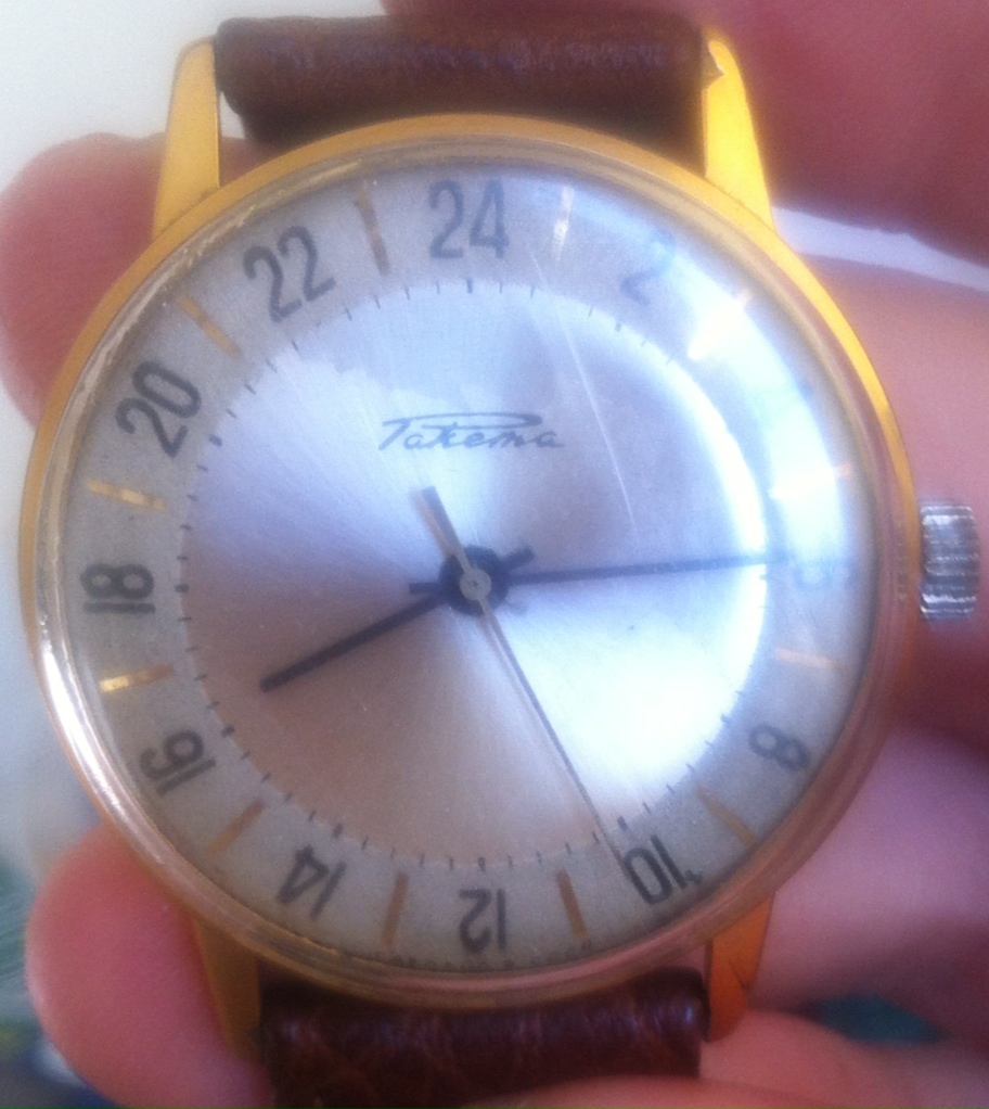

Вот циферблат. (мутная оптика, нет другой под рукой) Часы идут, но стекло меняли в районе 1983-1984. Есть клеймо Au 20<. серийный номер начинается на 73

Хорошие часы. Редкие. Начало 70-х.

Да, ранние 2623 очень необычные.

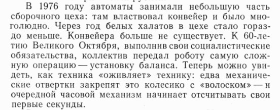

В книге про ПЧЗ прямо сказано - 8 агрегатов ПР-440 - первые полуавтоматы - 1972 год.
Полностью автоматическая сборка -1977 год.

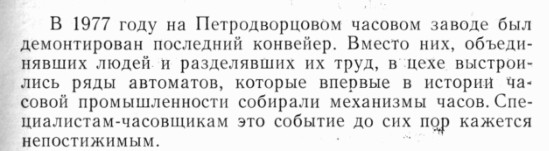

Там написано, что в 77 году упразднили конвеерную сборку когда передали автоматам установку балансов. Сборку разбили на узлы и использовали автоматы с приставленными контролерами.
Как написано три поколения автоматов сменилось, пока конвеерный цикл распался. Автоматические участки с роботами-манипуляторами появились позднее 77 года.

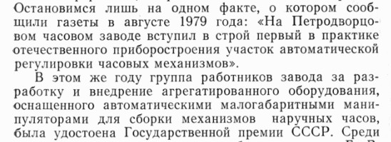

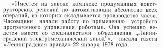

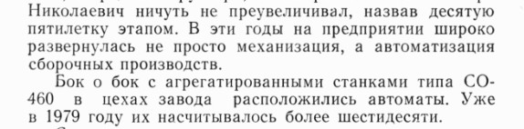

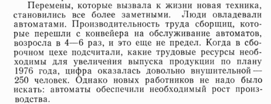

Навыдёргивал из текста всё что касается автоматизации с привязкой по времени.
Получается вся автоматизация 77-79гг. Есть ещё упоминание про автоматизацию сборки будильников в 1982году.
