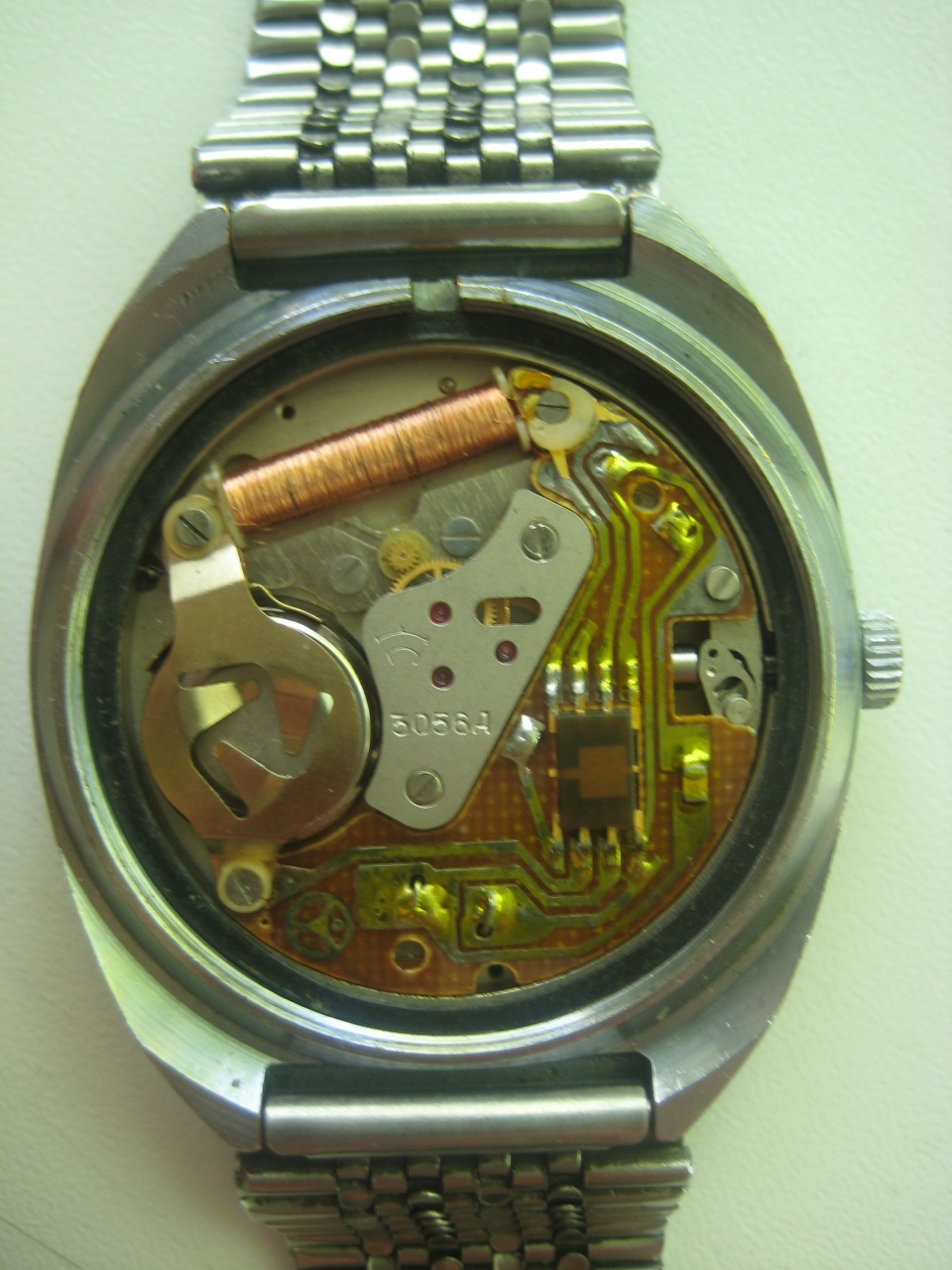

Сообщение от alexandro1 Посмотреть сообщение
Здравствуйте! Мне достались часы на механизме 3056А. циферблат пыльный, хочу почистить. Не смог понять как вытащить внутренности из корпуса, тк нигде не нашел ни кнопки ни винтика чтобы вытащить ЗГ (где она в механических калибрах я знаю). Подскажите, пожалуйста, где находится кнопочка, чтобы вытащить ЗГ и достать внутренности.
Вытащить механизм не проблема. Нужно просто перевести переводной рычаг в нижнее положение (на себя) и вынуть ключ.
Подскажите, может быть можно как то снять стекло, чтобы почистить цифер? Там 4 винта. Не могу понять настоящие они или декоративные. Съемное ли вообще это стекло?
Стекло не снять, винты декоративные.

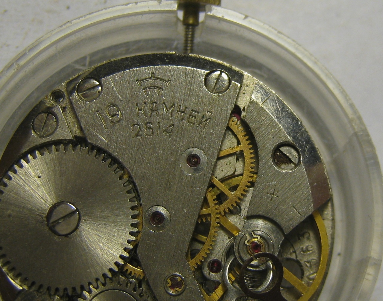

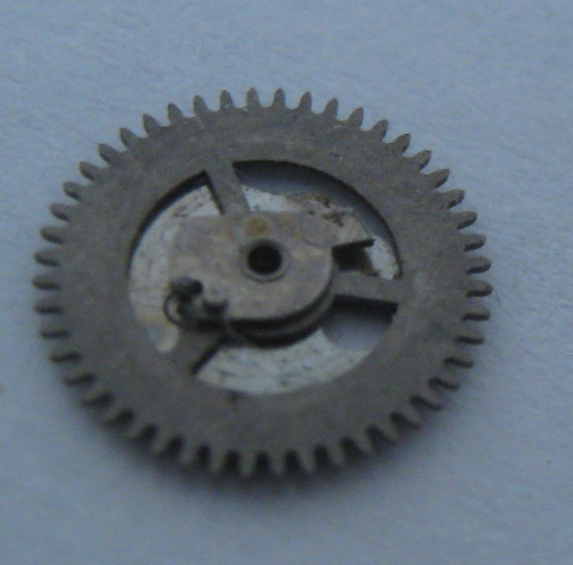

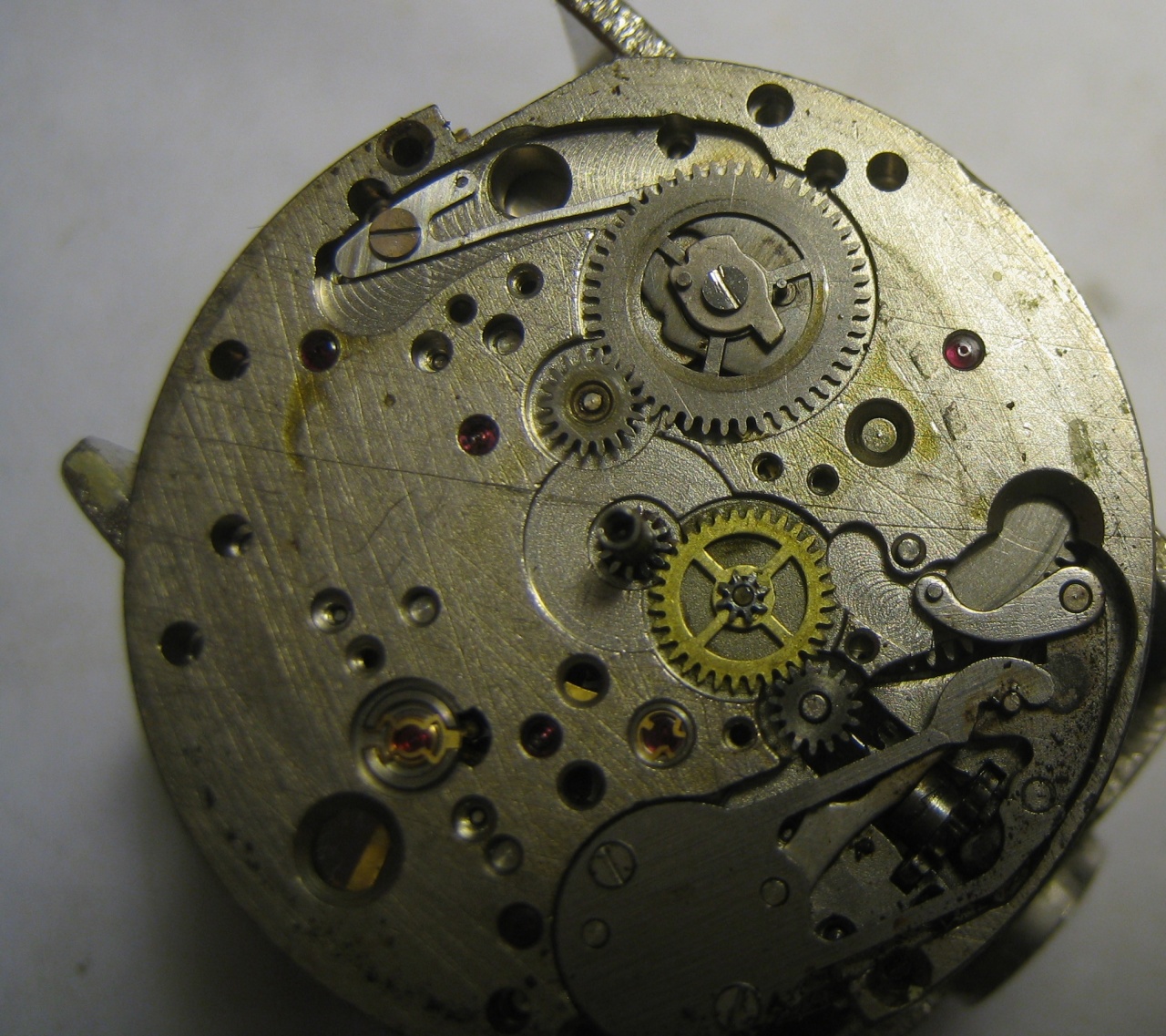

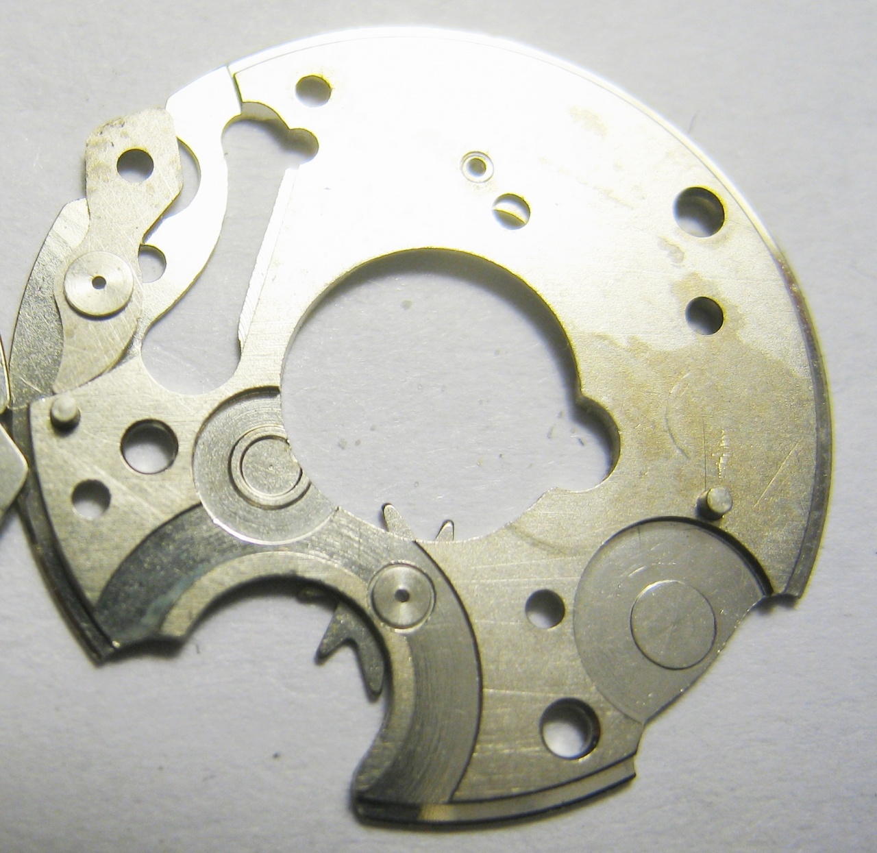

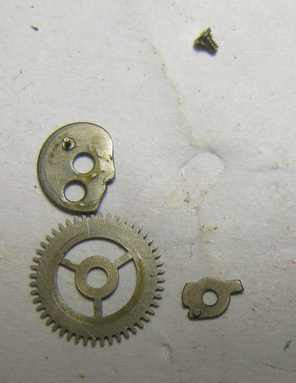

на форуме спрашивали в чем отличие 2614 и 2614.Н кажется есть вот такой ответ:
тут попался в ремонт 2614 и сделал фото отличие нашел только в устройстве мгновенного перевода даты
1) наличие винта
2) колесо разборное состоит из 3 частей
3) другой дизайн пружины

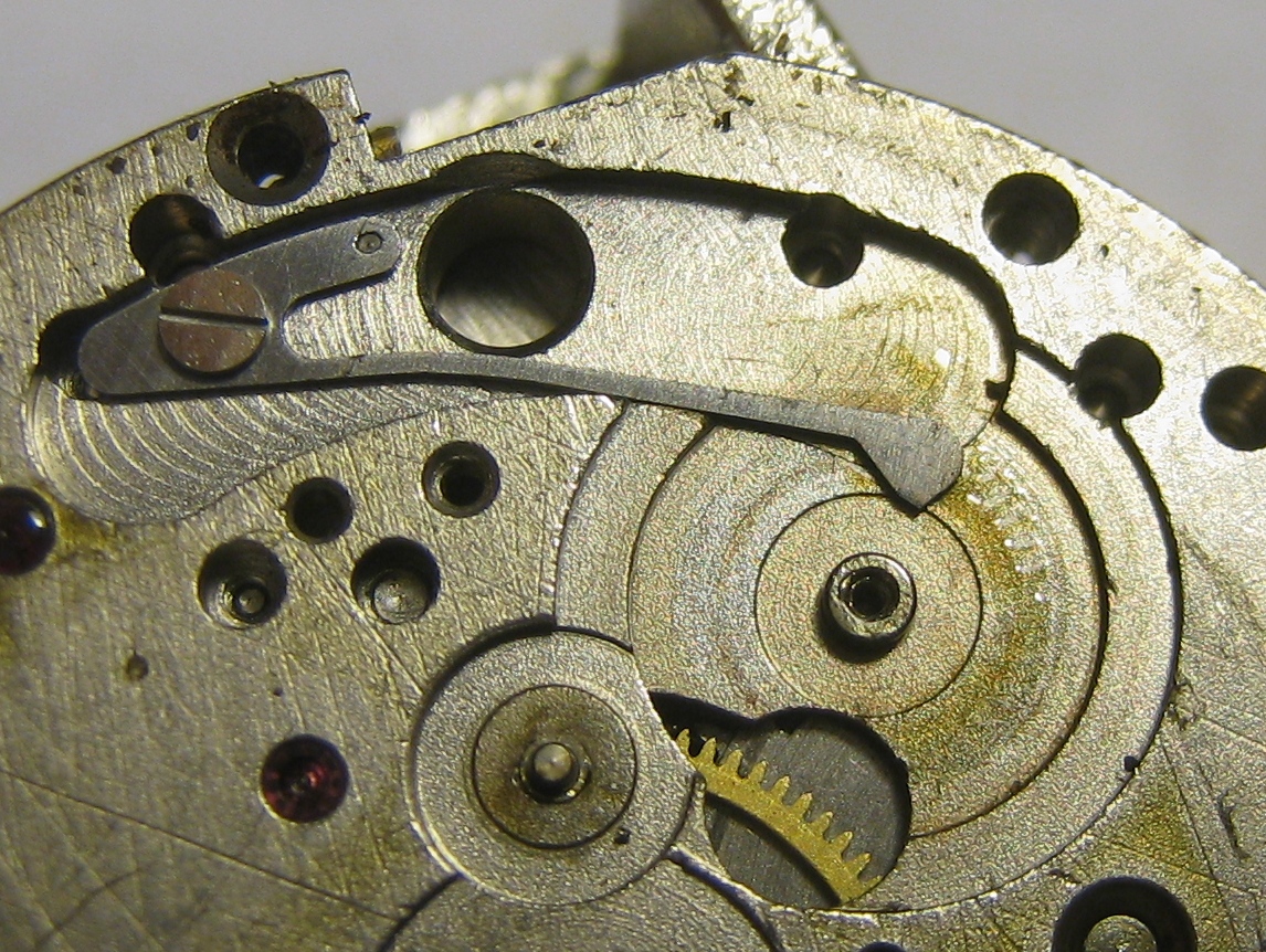

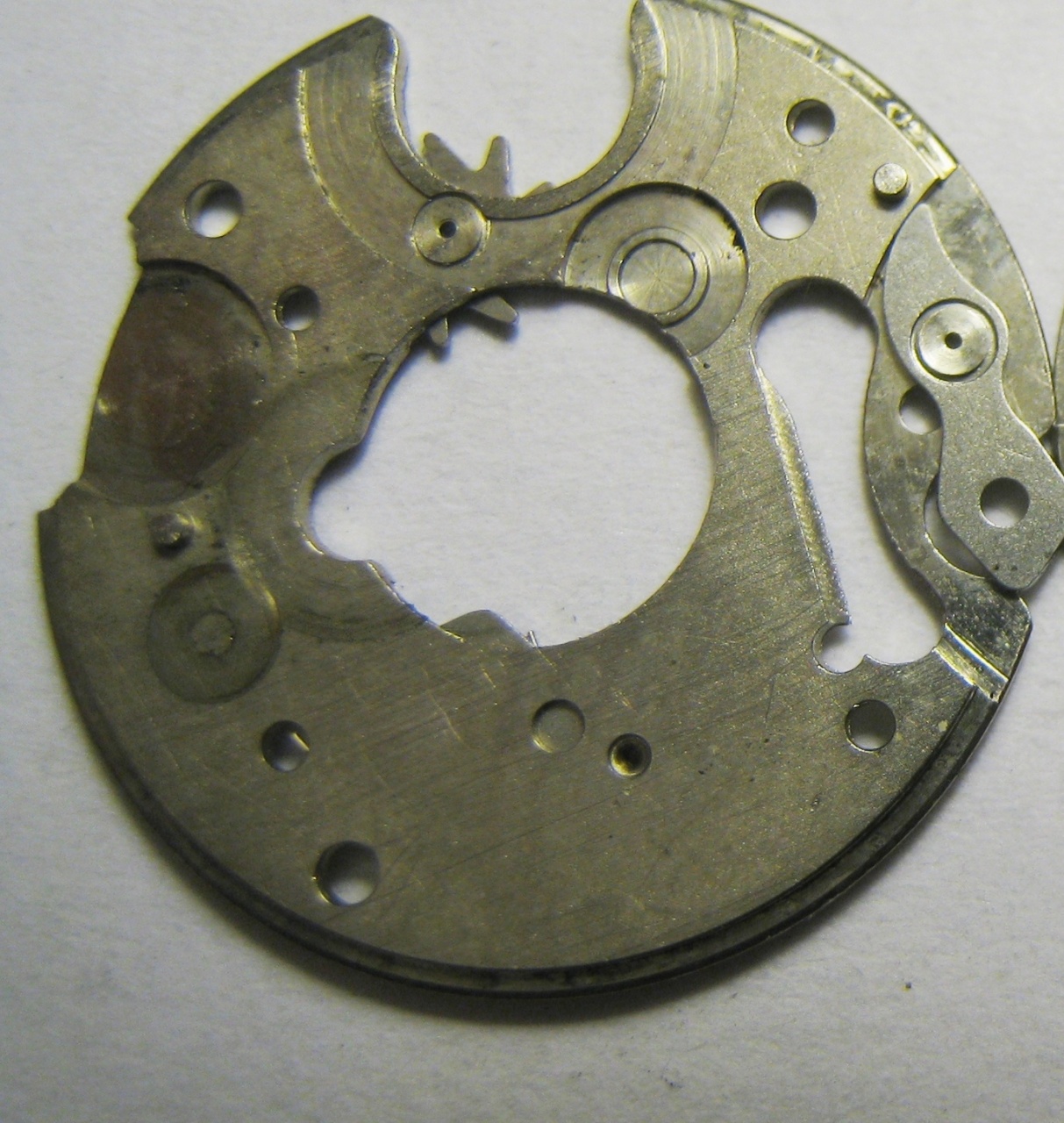

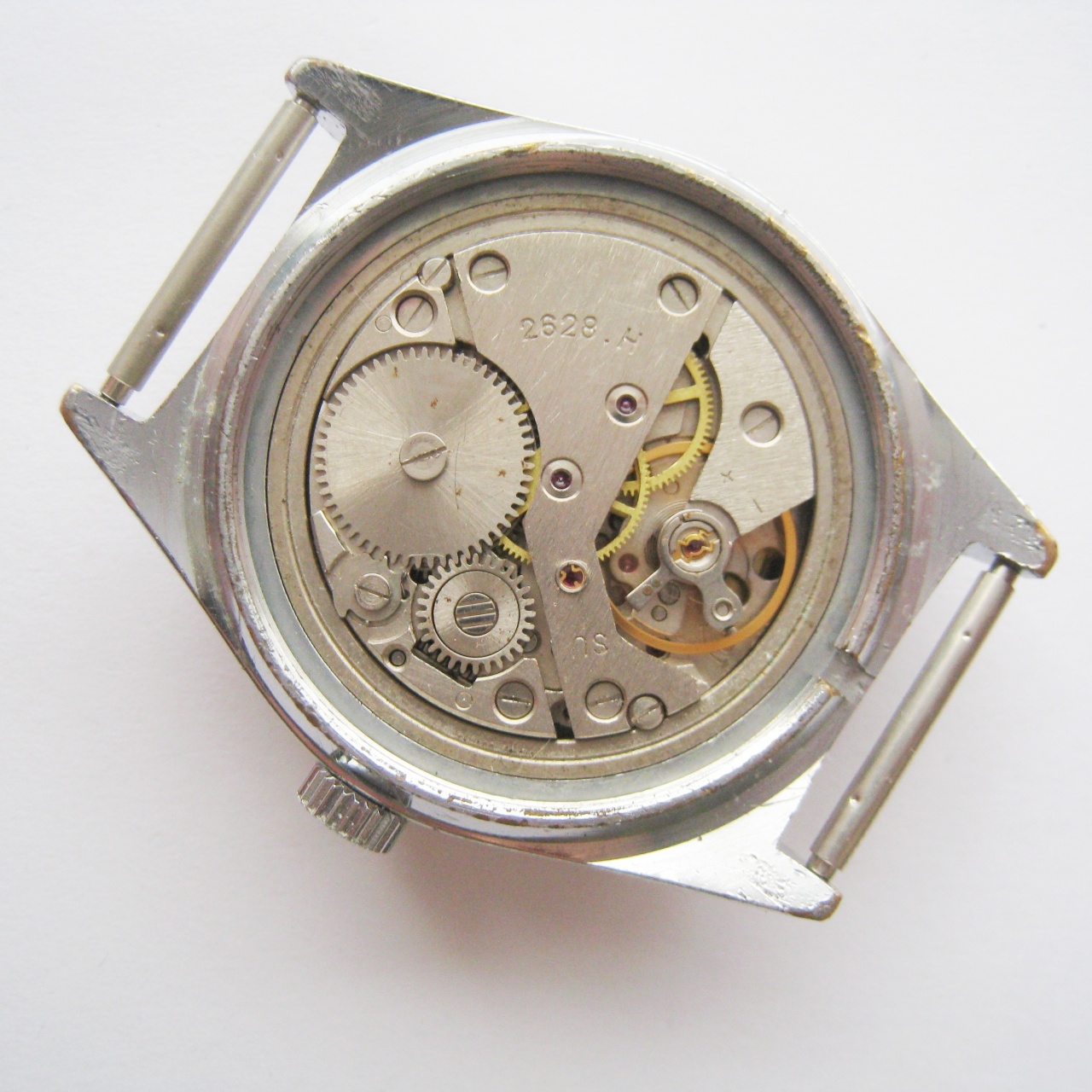

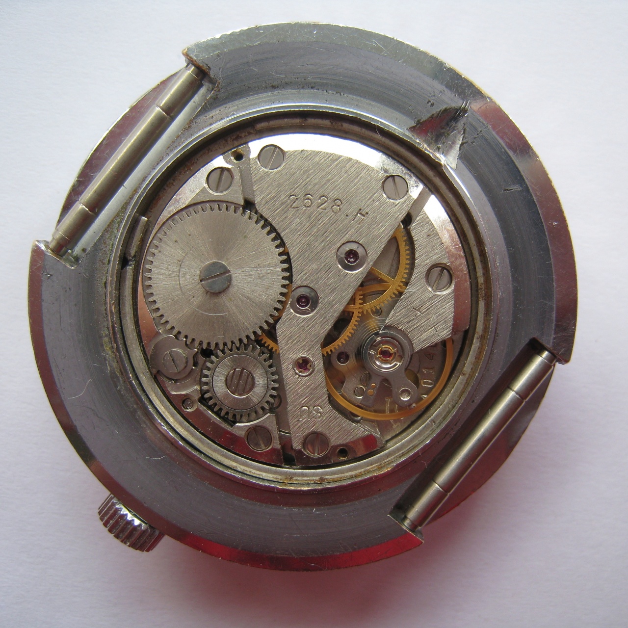

Календарный мост 2628.Н
добрый день!
несколько раз мне подавились механизмы ракета с двойным календарем с сломанным или без календарного моста.
и при подборе нового календарного моста заметил закономерность что для механизмов без фаски нужен вот такой календарный мост
ID:	720706 Нажмите на изображение для увеличения
а для механизмов с фаской вот такое
ID:	720705 Нажмите на изображение для увеличения
вот тут стрелкой показано на что обратить внимание при подборе
Название: Копия IMG_6599.jpg
Если установить не правильный календарный мост то при затягивании 3 его удерживающих винтов Вы заметите что рычажок (на него показывает стрелка) будет зажат и плохо подвижен

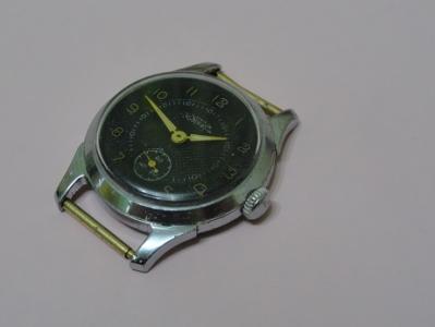

Добрый день , уважаемые форумчане !
Прошу вашего совета. Есть желание приобрести такую Ракету ( нравятся мне часы с боковой секундой). Цена около 5$. Подскажите незнающему - стоит ли данный вариант этих денег ? И что можете сказать о механизме ?
Заранее благодарен всем ответившим.

Сообщение от Wiking730 Посмотреть сообщение
Добрый день,
Вопрос действительно задали не там. Лучше уж тут:
http://forum.watch.ru/showthread.php?t=219593
По свойствам механизма - используйте поиск по форуму.
По цене - для меня лично она не кажется чересчур завышенной. Но по этим фото можно только общее впечатление получить.

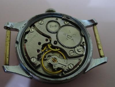

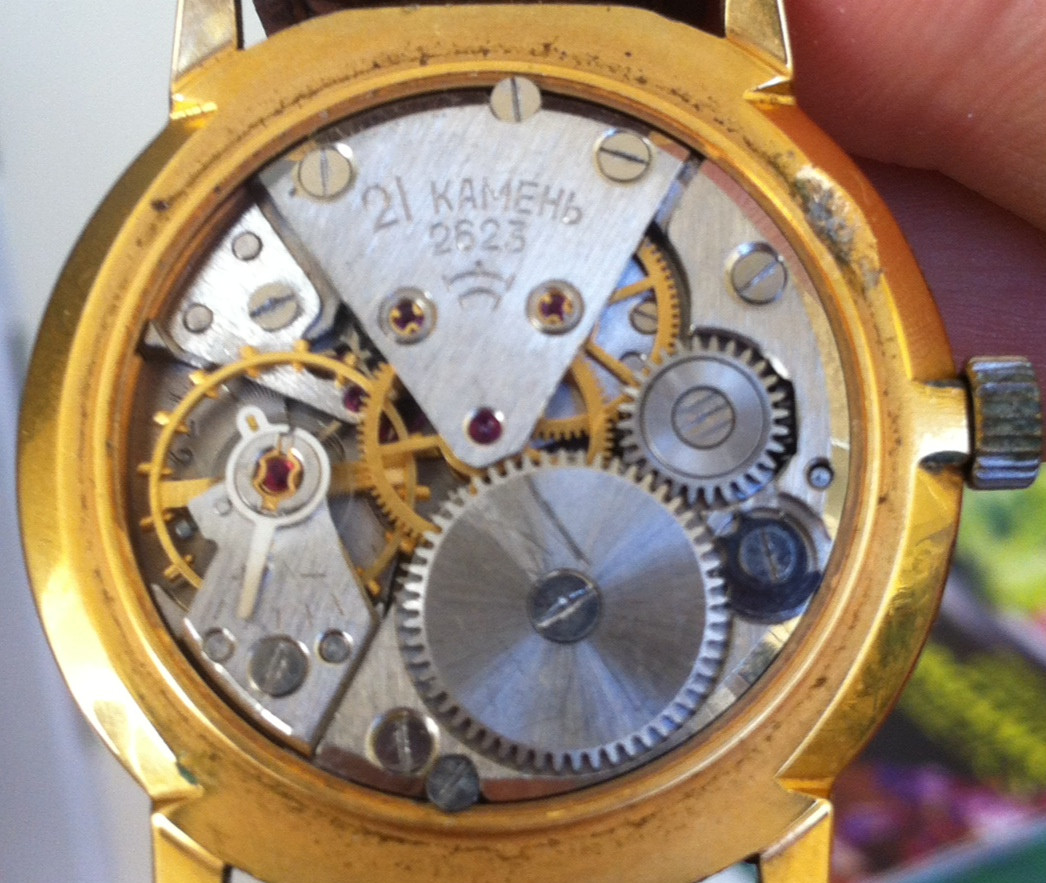

А это что за механизм
Механизм 2623, без буквы и 21 камень.
Часы достались от отца, он говорил, что 57 года, после прочтения форума вижу, что ошибался.
А можно как-либо узнать год выпуска, для интереса ради?

  #110
Старый 21.09.2014, 14:16
Аватар для Alchron
Alchron Alchron вне форума
Регистрация: 24.03.2014
Сообщений: 1,308
Сказал(а) спасибо: 2,525
Поблагодарили 2,871 раз(а) в 786 сообщениях
2623 обычно для часов со шкалой на 24 часа. Если циферблат на 12 часов, то механизм скорее всего сборный из нескольких.
