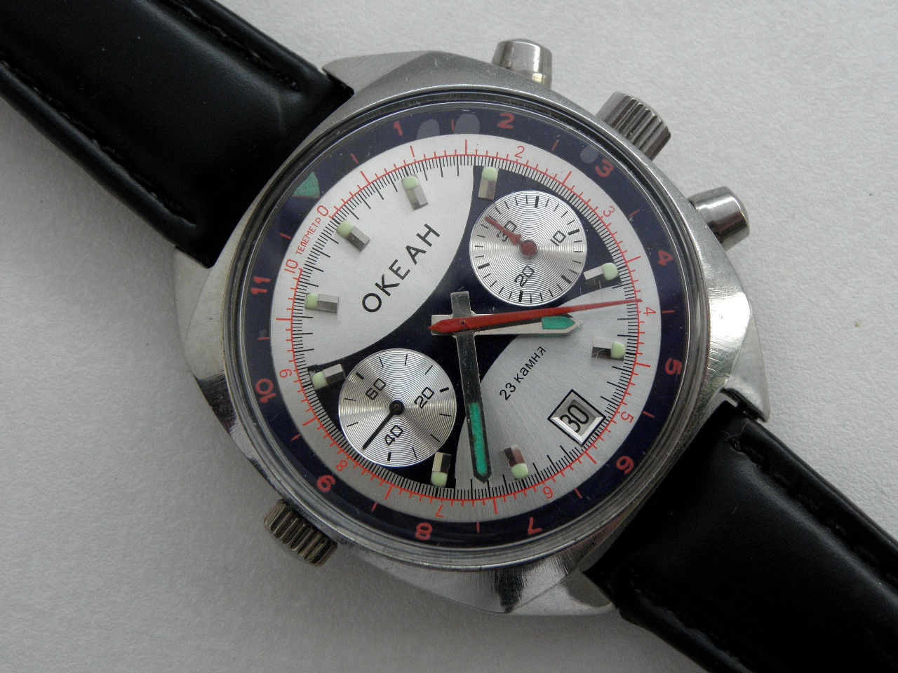

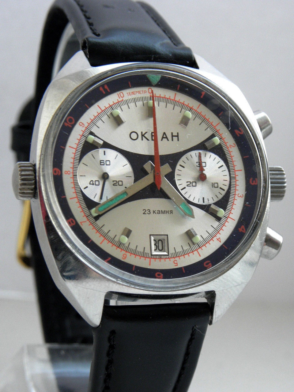

не могу по фотке определить нержа или латунь. Подскажите, опытные форумчане:
Спасибо заранее
Максим
