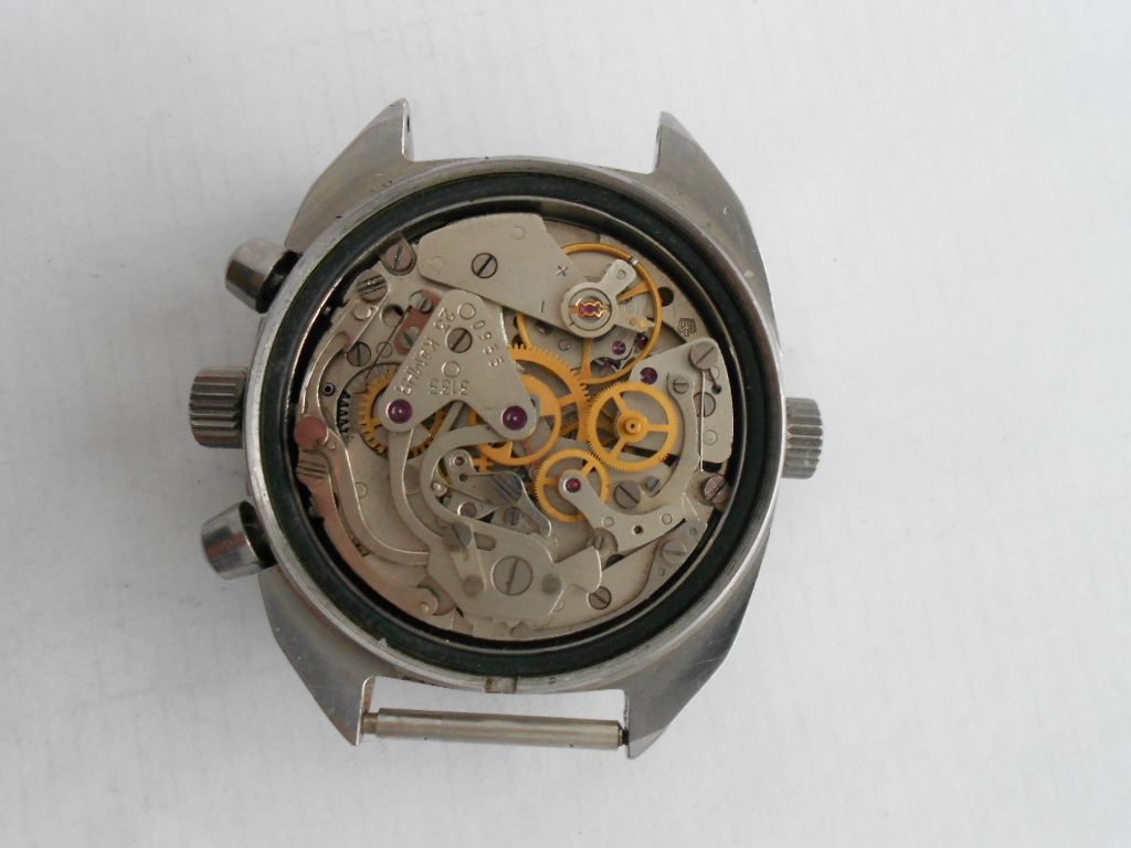

Подскажите пожалуйста по этому варианту
ID:	654804   Нажмите на изображение для увеличения

Судя по фото,мех. в неплохом состоянии

циферблат в оригинале?

Сообщение от va va Посмотреть сообщение
ИМХО если уж покупать оформление именно "ОКЕАН" , то как минимум оно хотя бы формально соответствовать канонам. Крышка правильная? А так стрелки, цифер, мех похожи.

va va, из замеченного мною в процессе изучения темы скажу следующее.
Цифер новый. Подобный вывод делаю по следущим соображениям:
1. "выборка" углублений под счетчик минут и секундную стрелку меньше чем в оригинале. За счет этого они (круги) кажутся меньше (а может и меньше на мироны, я не мерял).
2. Рамка вокруг указателя даты тоньше чем в оригинале ("родная" жирнее).
3. На этих фото не видно, но отмечу, что с торца часовые метки на циферблате имеют форму "домика", т.е. они высокие, а на новых циферах имеют форму "треугольника" и почти не выступают над плоскостью циферблата.
Далее по экземпляру:
Черная секундная стрелка с тонким концом ставилась на штурманских. В океанах она была короткая.
На красные стрелки положен основательный слой краски, ни на большой ни на маленькой не видно футора.
С другой стороны - цена позволяет носить такие каждый день...
А то, я вот поставил свои на ход, а носить как-то и жалко... Соберу что-то подобное, так чтобы на каждый день
