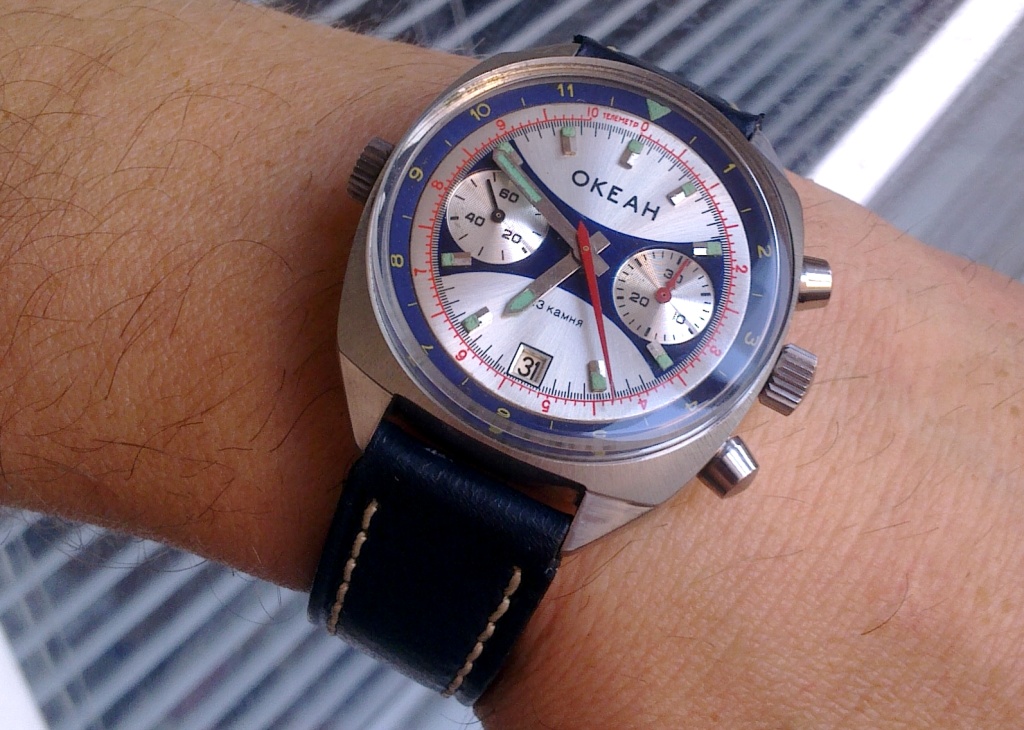

Не устаю хвастаться...
Каков "Океан", однако! Как вчера с завода. Личная благодарность форумчанину, устроившему эту покупку.
