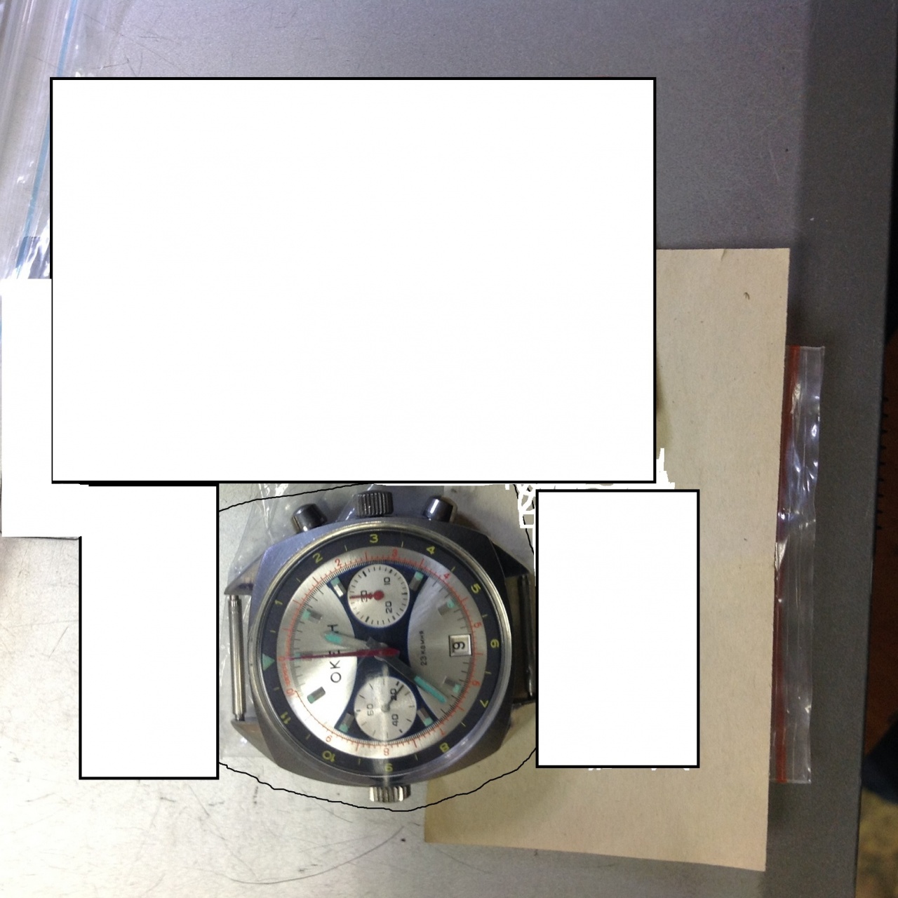

Здравствуйте! подскажите это тоже новодел?

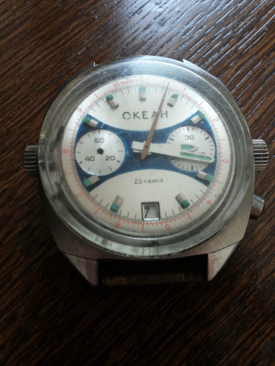

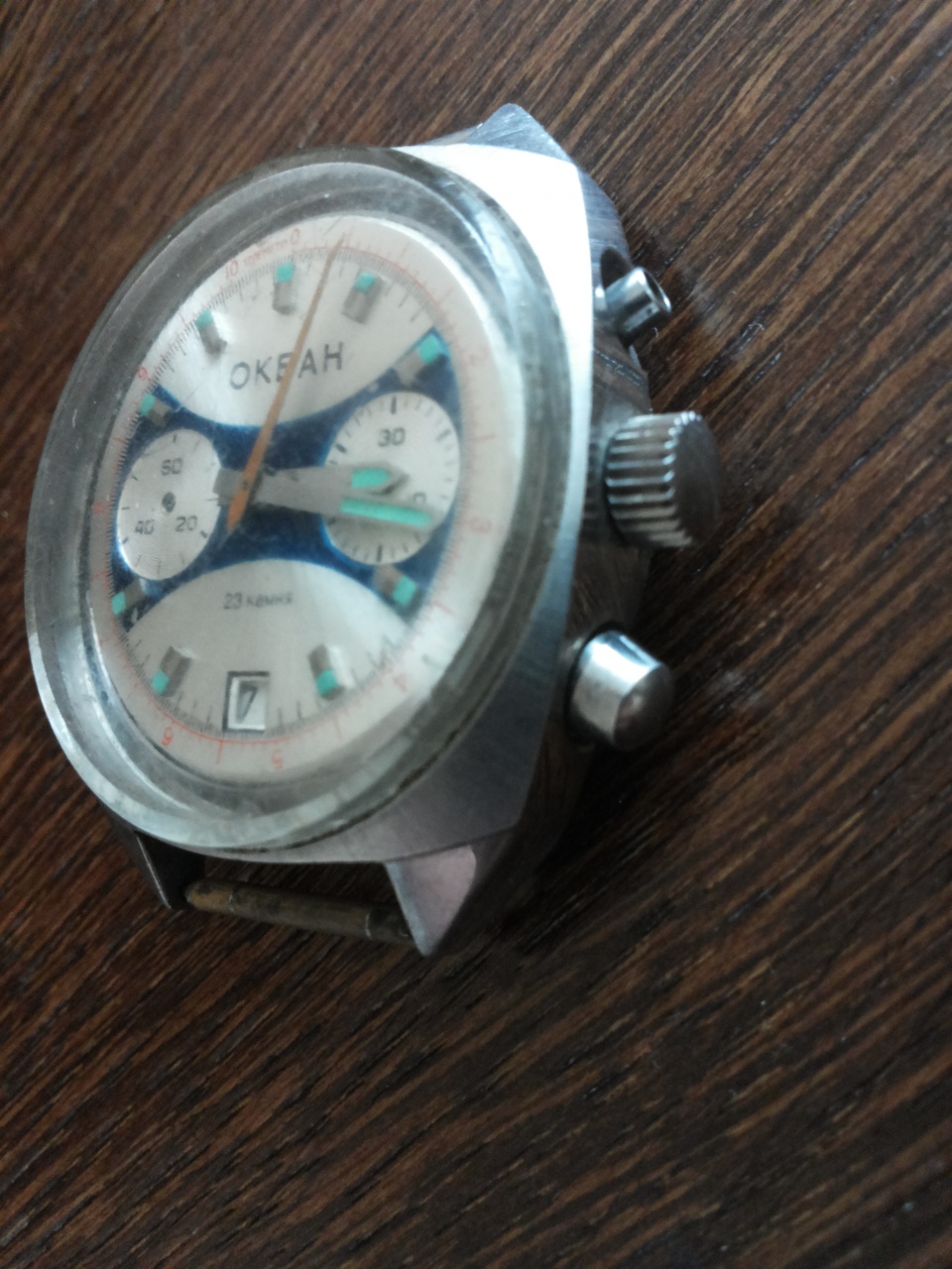

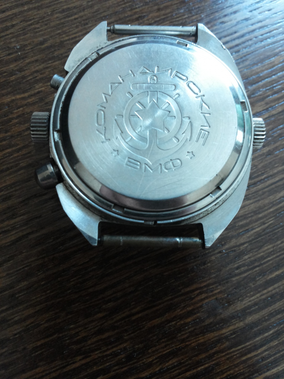

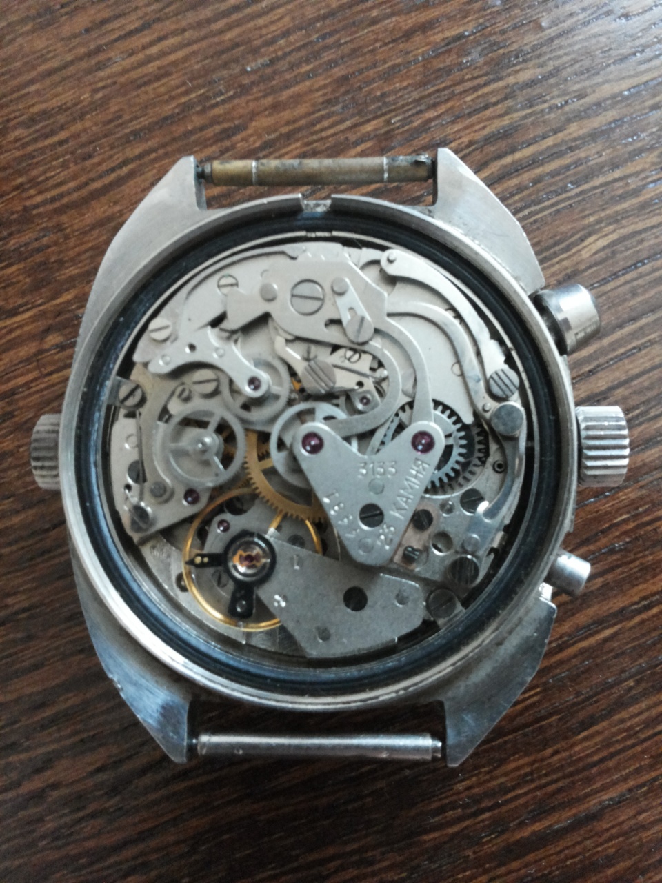

Здравствуйте, на днях мне попался Океан, состояние не очень, нет безеля, одной кнопки, маленькие стрелки есть, в общем буду восстанавливать.
Уже прикупил безель и кнопку запуска хронографа, покупал тут http://aukro.ua/knopka-chasy-polet-o...392438920.html http://aukro.ua/rant-bezel-na-chasy-...392440596.html
Интересует вопрос в оригинальности безеля (материал метал), действительно ли ето безель из старых запасов пускай не к Океану а даже гражданскому Полету или современный новодел ? И по кнопке тоже интересует етот вопрос.

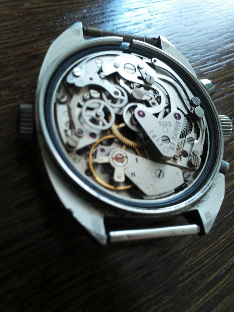

Будьте любезны подскажите по механизму еще все ли там на месте, ничего там не сломано ? Пробовал заводить, идут, но стрелки по спадали с оси (оси не сломаны), сам не решился разбирать такой механизм, даже не пробовал ЗГ вытягивать, хочу отнести в мастерскую, и боюсь что-бы мастер не сказал что там нужно много чего заменить (рычаги, фиксаторы, колеса и тд.) так сказать хочу бить готов.
И еще по поводу аутентичности у кого какие мысли будут, вроде как все оригинал.

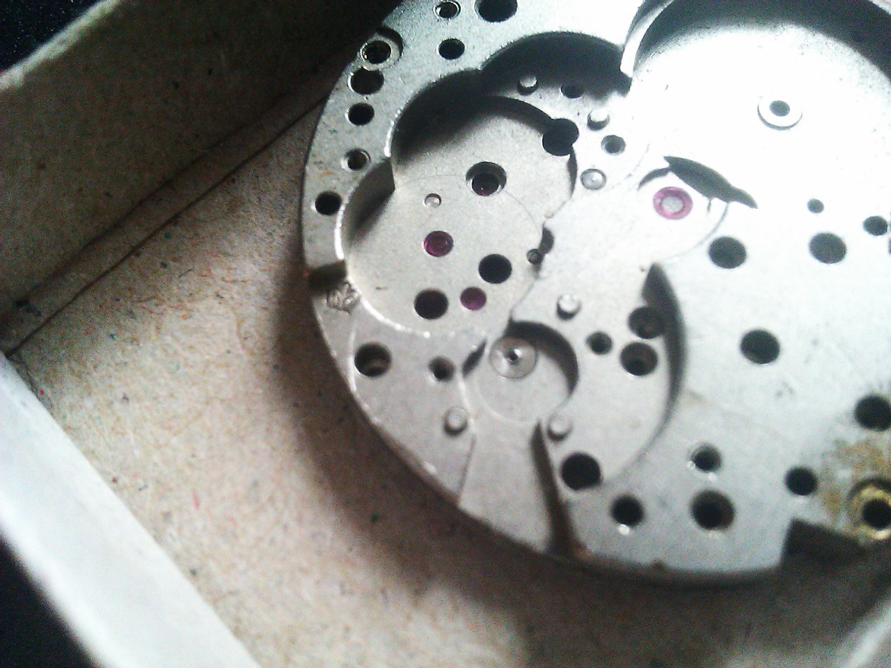

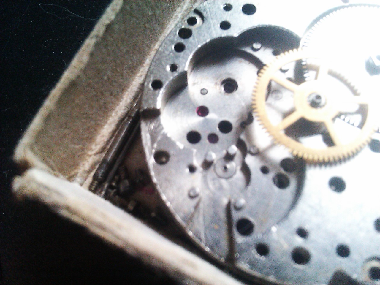

Мех правильный,если и платина как на первом фото,тогда оригинал.

Сообщение от exalto Посмотреть сообщение
Безель новодельный, пластиковый и ужасного качества.

vova64 Скажите, а на чем основывается Ваше утверждение, что платина должна быть именно такая? У Вас есть некая информация из прошлого или выборка по разобранным Вами "Океанам"? Как по-мне это всего лишь Ваше частное ИМХО.
Куда показательнее в данных часах наличие крышки, стального корпуса, колёс стального цвета, молотка с регулировочным винтом, номера в районе 4-х тысяч, календаря с ранним шрифтом, оригинального циферблата.
Именно по этим критериям готов утверждать, что часы показанные exalto являются оригинальными.

Сообщение от Roman 3602 Посмотреть сообщение
Возможно Вы ошибаетесь, вот ссилка на пластиковый безель http://aukro.ua/rant-bezel-na-chasy-...392440596.html, а тот что я купил из метала и стоит в 5раз дороже пластикового. Мне важно знать, просто если тот что я купил новодел, то буду искать тогда б/у оригинал. С уважением Василий.

На какой вы дали ссылку изначально про тот и ответил. По второй ссылке оригинал.

Notisa. Странно слышать, это от Вас при наличии такого числа 3133 в коллекции.Ну да ладно,фото платины прародителя 7733 поищу.А мое имхо заключается всего лишь в том,что поздняя модификация,не может стоять в ранней.А с такими платинами и з.в ключами с отверстием в квадрате,были в ранних гражданских Полетах.

Про ключ с отверстием в первых экземплярах знаю. Один раз наблюдал. В остальном платины различиями как-то совсем интереса не представляли. Да, 31659, она отличается. Но по 3133 особой зависимости не отмечал. Сейчас разобранных с десяток лежит, в том числе и Океаны. Посмотрю из любопытства...
