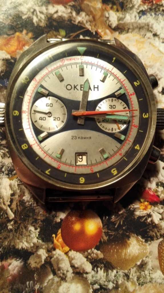

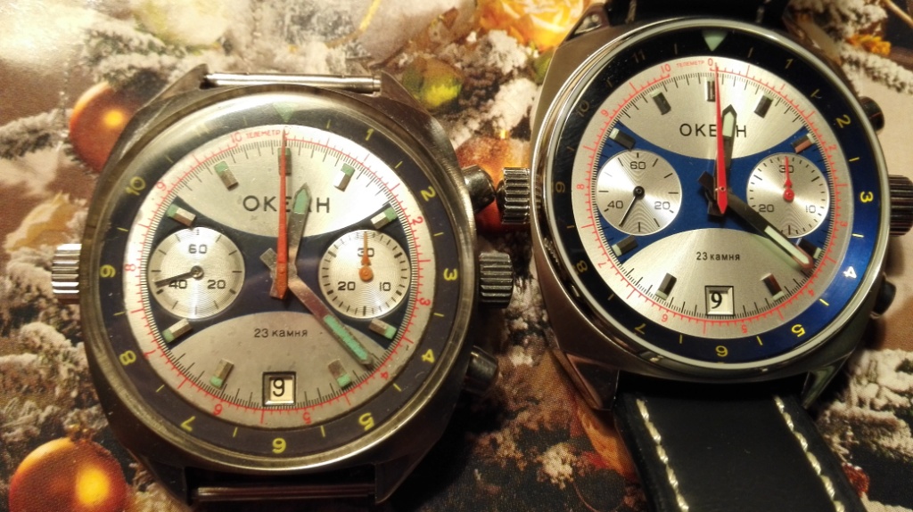

Традиционное... Новогоднее... Семейное...

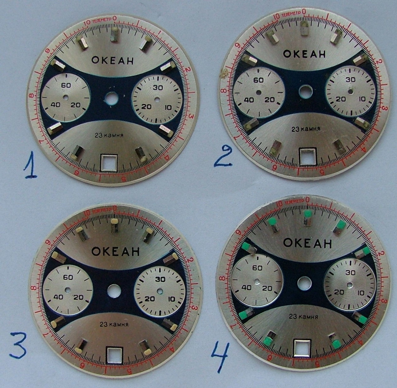

Добрый день.Хочу показать разновидности циферблатов ПОЛЁТ-ОКЕАН.
Их четыре основных типа, три с белым люмом и один с зелёным.На последнем варианте, дизайнерские поиски прекратились,и этот вариант остался неизменным до конца производства.
Диаметр циферблатов 30.2 мм,по краю фаска в 45 градусов.
Вариант 1.
1.Белый люм.
2,надпись ОКЕАН высота шрифта 1 мм,ширина 7 мм.
Вариант 2.
1. белый люм
2надпись ОКЕАН высота шрифта 1 мм,ширина 7 мм.
3.Другой шрифт телеметрической шкалы в отличие от варианта 1
цифры 3 ,4 и.т.д.
Вариант 3.
1.белый люм
2.надпись ОКЕАН высота шрифта 1.5 мм,ширина 8 мм.
Вариант 4.
1.зелёный люм.
цифры на малых циферблатах тоньше.
