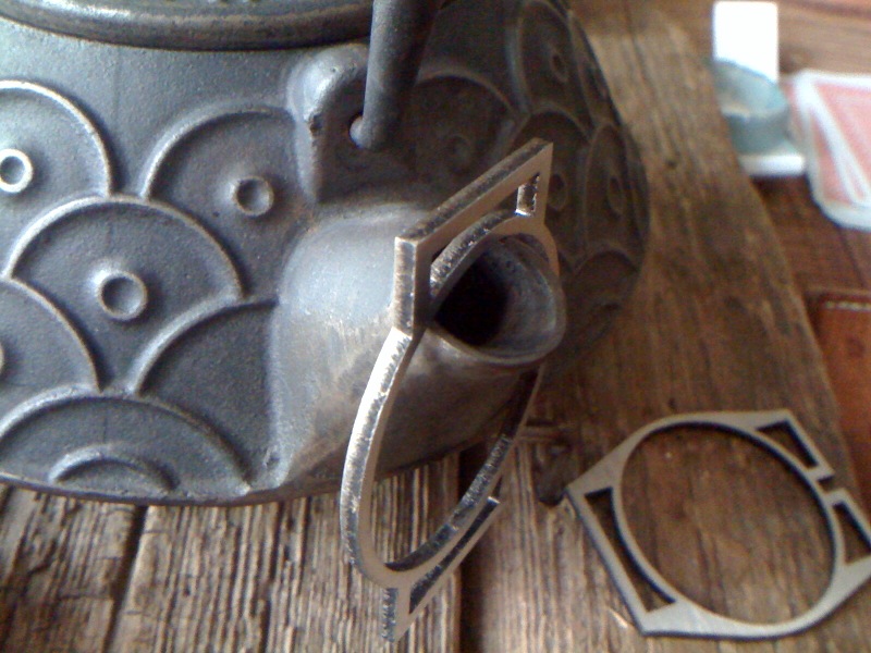

вот прошло некоторое время.
Потихонечку идет работа.
Мини-отчет. (все фото - с телефона, не судите строго)
забрал детали корпуса из лазерной резки. Вырезано из дуплекс-нержавейки 2205. Очень твердые.
и обработал края
Далее - нашил ремешок и собрал застежку. (еле согнул ее )
Далее решил узнать - получится ли у меня сделать кнопку хрона самому
ПОЛУЧИЛОСЬ! нержавейка - рейка от старого струйного принтера - давно валялась без дела. В процессе так увлекся что забыл сделать фото. Вот следы работы по результатам
кнопка большая - 7мм в диаметре.
(+ отшлифовал и отполировал заводную головку)
Сейчас основные детали корпуса на изготовлении - чертежи отдал. Ждемс

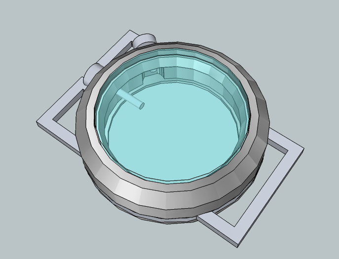

Цифер и механизм нашли? И если это не военная тайна, покажете пожалуйста эскиз того что должно получиться

С цифером принципиально проблема решена. либо впихну родной (если там не будет потерь делений сеунд из-за уменьшения радиуса) . Либо буду делать франкенштейна должно выйти очень интересно. За основу возьму такой-же цифер как и на прошлом моем проекте (молния) и добавлю, "врежу" на него счетчик. Счетчики будут разного размера - крутотень!
С механизмом - пока тишина. Я скоро получу из реставрации Zenith заказа немецкой армии, буду пробовать меняться на него. Дело в том - что я жене дал клятву больше не покупать часы .
Эскиз пока только 3d шка - первая картинка предидущего моего поста. если интересно - выложу без сечения.
Интересно
Еще заметил у вас, две детали с креплениями для ремешка, разные. Планируется сделать их съемными и носить обе по очереди?
Деталей - 3 и еще много мелочевки полезной. сколько на кусок железяки помещалось. сделал несколько разных - чтобы было из чего выбирать
Более менее правдивые наброски
в месте пересечения душек и кнопок - в душках будет вырезано углубление.

Диаметр бандуры - 49мм
толщина - 15мм + 1мм сверху - выступает стекло.
