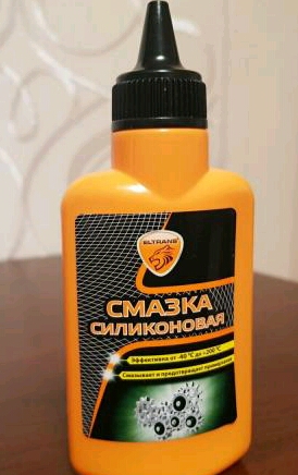

Мыть руки,дождь,брызги-можно,купаться не стоит,хотя думаю выдержат обычное купание.То что долго лежали-смазать прокладку по крышкой силиконовой смазкой и прокладку в месте посадки з\г.Модель сказал бы,но фото не четкое-сфотографируйте ближе и четко под шестью часами,там указан шифр модели,можете сами посмотреть в лупу-справа от шести часов видна надпись "Japan mov,t",значит чуть левее должен быть шифр модели...

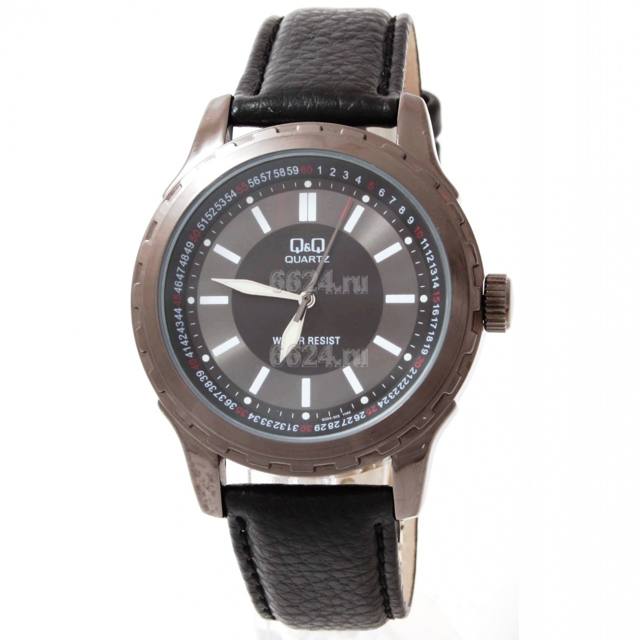

Спасибо, с помощью лупы рассмотрел, это модель Q 324 502 YHM но все равно в нете их не могу найти. Вспомнил что когда-то из-за попадания воды часы пустили пар,носил в ремонт, вот поэтому переживаю за дождь, и руки в часах мою аккуратно. Можете объяснить что такое з\г и как именно правильно их надо смазать?

Да смазать очень просто-идете в магазин типа Fix Price,там рублей за 50 вы найдете в авто-отделе силиконовую смазку.Откручиваете крышку часов,или если она просто захлопывается,то соответственно поддеваете и открываете.Аккуратнее,если она именно захлопывается,то для открывания такой крышки есть специальное углубление,выемка-маленьким ножичком например поддеваете,не заденьте прокладку просто.
Снимаете прокладку,капаете на пальцы пару капель смазки и аккуратно массируя прокладку в смазке,таким образом смазываете ее.Потом излишки смазки удалите с нее,чтоб не было такого что вы ее положили на место,а с нее еще стекает,а то в механизм попадет и труба.Дальше вытащите з/г-заводная головка,как для перевода времени и когда вы вытащите ее,например возьмите иглу обычную и зацепите каплю смазки и нанесите между з/г и корпусом-верните з/г на место,повращайте туда/сюда для распределения смазки.Там вместе где вал з/г в корпусе находится,стоит прокладка маленькая резиновая.Резина если ее долго не обрабатывать смазкой,трескается и сохнет,а силиконовая смазка консервирует резину,поддерживая ее рабочие характеристики.

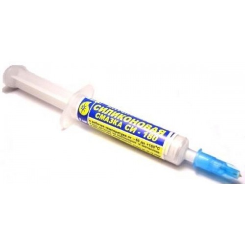

Бывает еще в шприцах силиконовая смазка,но консистенция вязкая,цвет белый-тоже подойдет,даже лучше еще.
P.S.Ну как-же нет...вот она ваша модель часов,сразу и нашлась,когда-то была там в продаже,если поискать уверен еще найдется...
http://www.6624.ru/product/q-q-q324-502.html
