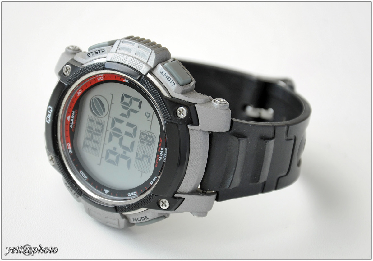

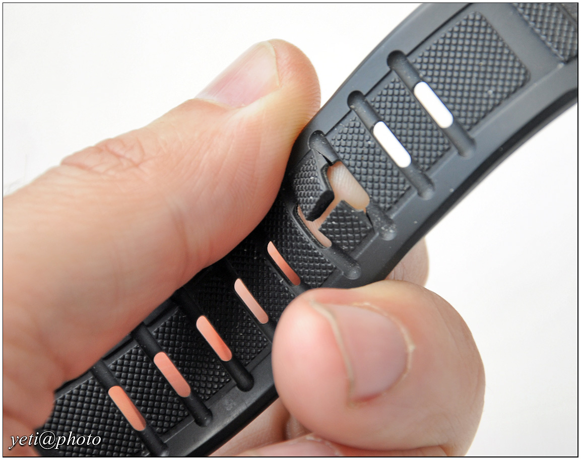

Пришло относительно теплое время года, запястья стали освобождаться от манжетов курток и свитеров. И снова захотелось надеть что-то покрупнее. Достал недавно свои Q&Q M119. Надел, поносил несколько дней. Но вот беда - лопнул ремешок между отверстиями. Носить на другое отверстие, которое повыше - неудобно. Пониже - слишком свободно, да и опасливо, что ремешок как-нибудь переломится полностью пополам в самый неподходящий момент.

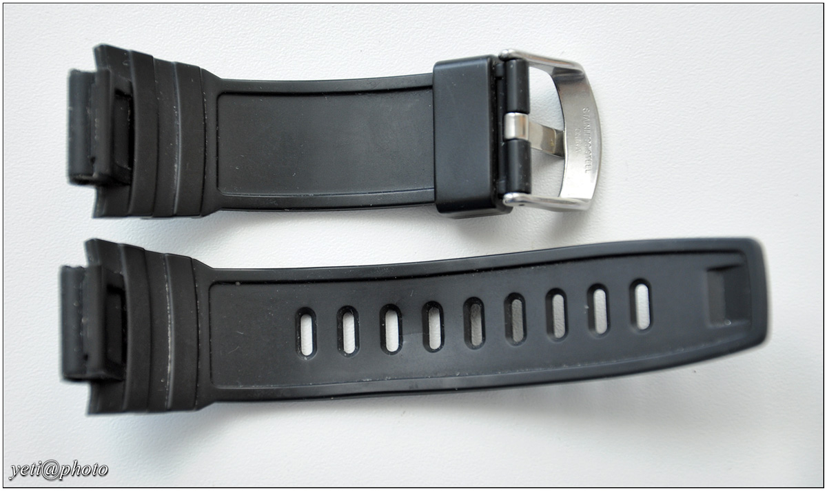

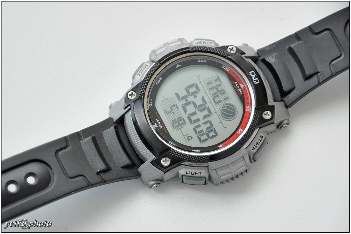

В общем, полежали часы у меня вообще без ремешка. А это вот приспособил я под свои "кукушки" ремешок от старой поломанной дешевой Xinjia Xj-661. Ремешок оказался шириной 17,5 мм. А место крепления ремешка у М119 (и других похожих моделей) своеобразное. Имеет уступы. в узкой части - 18,5 мм, в широкой (где и вставляются ушки - 20 мм). Сделано это для ограничения обратного откидывания ремешка.
В итоге донорский ремешок стал с некими зазорами. Благо, что металлические ушки на часах очень мощные, толстые, в ремешок вошли очень плотно и он по ушкам этим не ерзает.
Зато у ремешка есть декоративные рельефные элементы в виде таких месяцеподобных наплывов, которые практически такие же по форме как и верхняя и нижняя защиты стекла на самих часах.
Так что часы снова в строю. Если и этот ремешок переломится, у меня еще одни "донорские" часы есть.. ))
P.S. Кстати, замечу, что с 2014 года (покупки М119) я их, не скажу, чтобы все время, но часто носил. Надписи и серебристое покрытие вообще не стерлись. Качественное нанесение.

...приспособил я под свои "кукушки" ремешок ... шириной 17,5 мм... место крепления ремешка у М119 (и других похожих моделей) ... в узкой части - 18,5 мм. В итоге донорский ремешок стал с некими зазорами.
По своему опыту скажу, имея зазор один мм сильно рискуете часами. Рано или поздно ремешок сместиться в сторону и "закусит" штифт. В результате, с большой долей вероятности, штифт самопроизвольно "выпадет" из посадочных отверстий корпуса и часы сваляться с руки. Если уж сажать чужой ремешок, то шириной не менее 18,5 мм. Резино-силиконовые можно даже на пару мм больше взять, они сжимаются, так что сидеть будут с гарантией, от самопроизвольного выпадения.
Да, выпадание ремешков из-за сдвигания штифтов на ушках, явление существующее. У меня тоже был такой опыт. Но в данном случае замечу, что ушки сидят в ремешке практически "мертво". Я пробовал специально сдвигать ремешок туда-сюда до упора. Но длина частей штифтов и их задвигание в отверстия столь велики, что даже намека нет на возможность выпадения. Что, впрочем, конечно, не отменяет желательность использования более широкого (и более качественного по материалу) ремешка.

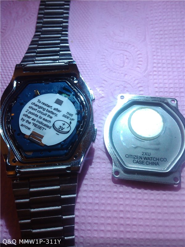

Небольшой знаток часов, но решил взять часы для рыбалки. Заказал и Купил модель Q&Q M125J003Y. Сегодня пришли, но экран пустой. В краткой инструкции ничего нет, как запустить часы. Может аккум. надо менять или ещё что-то ? Может подскажете?

Надо поменять батарейку,видимо лежали долго,ожидая пока вы их купите... Открутите винтике на крышке,замените батарейку,посмотрите внимательно на плату,если есть система запуска,пинцетом или подобным,нужно замкнуть два контакта на секунду,произойдет сброс и запуск.Обычно если такая система есть на этом механизме,то при открытие крышки сверху на плате будет наклейка на которой это будет указано и показано.Возможно наклейки не будет,но на плате будет простая схема показана,что замкнуть нужно и слово "reset".
Если нет опыта,сходите к мастеру,пять минут делов.

Обошлось заменой батарейки. Пробовал перед заменой замыкать - не помогло. Поставил новую батарейку (maxell) и часы заработали. Благодарю, Вас за совет.
пы.сы.: однако мучают сомнения. После вмешательства такого некомпетентного часовщика...не нарушится ли герметичность или ещё чего-нибудь?...

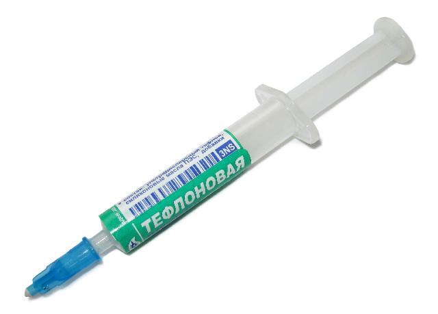

Не нарушится,если сделать все аккуратно и по правилам.Когда снимали крышку,вы наверняка обратили внимание на резиновую тонкую прокладку,когда закрываем крышку нужно смотреть чтобы она легла строго в паз для нее отведеный,но прежде чем ее туда уложить,нужно удостовериться визуально или же физически(пальцами),что прокладка смазана силиконом.В новых часах это видно на глаз,прокладка блестит от смазки.Вот если вдруг смазки не особо или часы старые,нужно смазать-такая смазка продается,обычно в шприцах,бывает прозрачная как гель и более вязкая белая.Просто немного пальцами берете и смазываете прокладку в пальцах аккуратно втирая и распределяя-сильно нне нужно мять.Так хотя бы раз в три года и прокладка прослужит не одно десятилетие,смазка прекрасно сохраняет резинку,защищая ее и предозраняя от старения.Можно смазать еще прокладку в заводной(переводной) головке,так-же в кнопках-там тоже есть прокладки.
Я пользуюсь вот такой сейчас Тефлоновая ТС-220...
