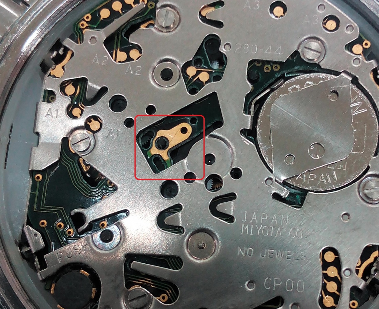

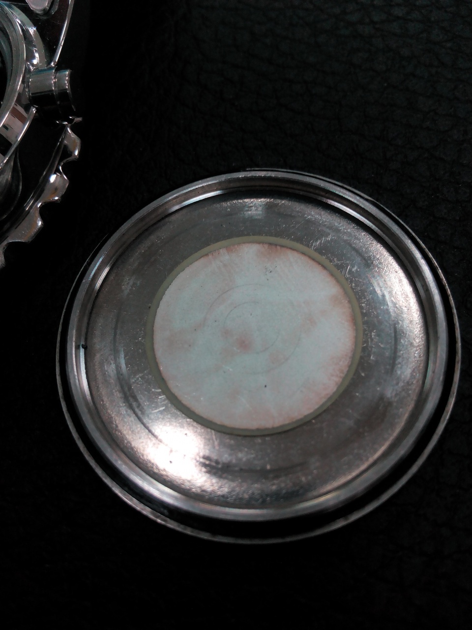

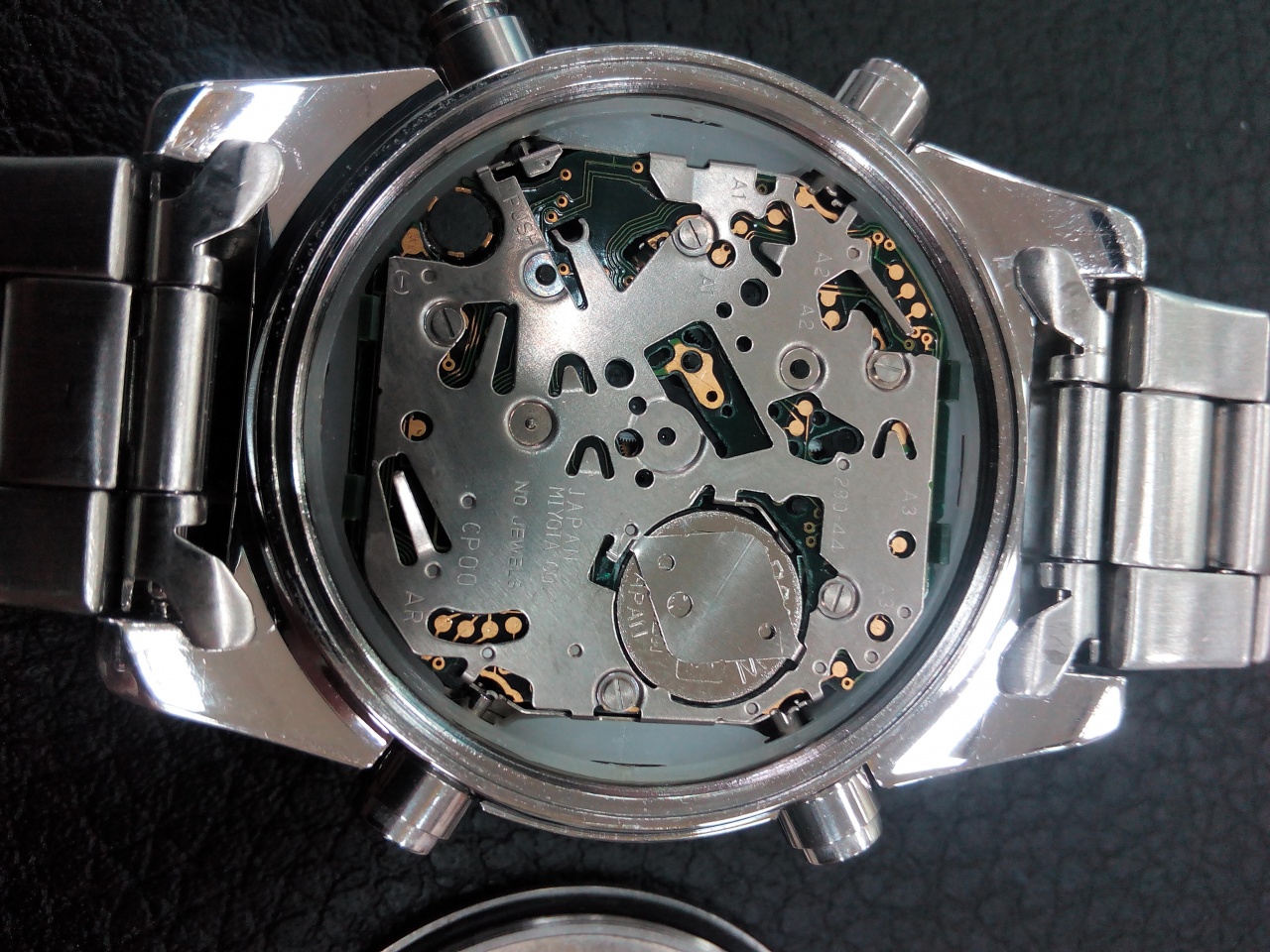

Сообщение от KOLOMCHANIN Посмотреть сообщение
У меня на одних б/у Q&Q современных,не было сигнала,так пришлось пропаятььвыводы катушки,только тогда сигнал появился...
Вчера поставил новую батарейку..а звук так и не появился((( зрительно в механизме все на месте, но это моими глазами, так как основная деятельность связана с деревом, ответить с полной уверенностью не могу. Но на крышке, есть следы говорящие, что тут что-то должно быть!! Помогите товарищи!?!..

Нашлась пропажа... Это уже легче, но вот чем и как заменить отсутствующий элемент!? Подскажите пожалуйста!

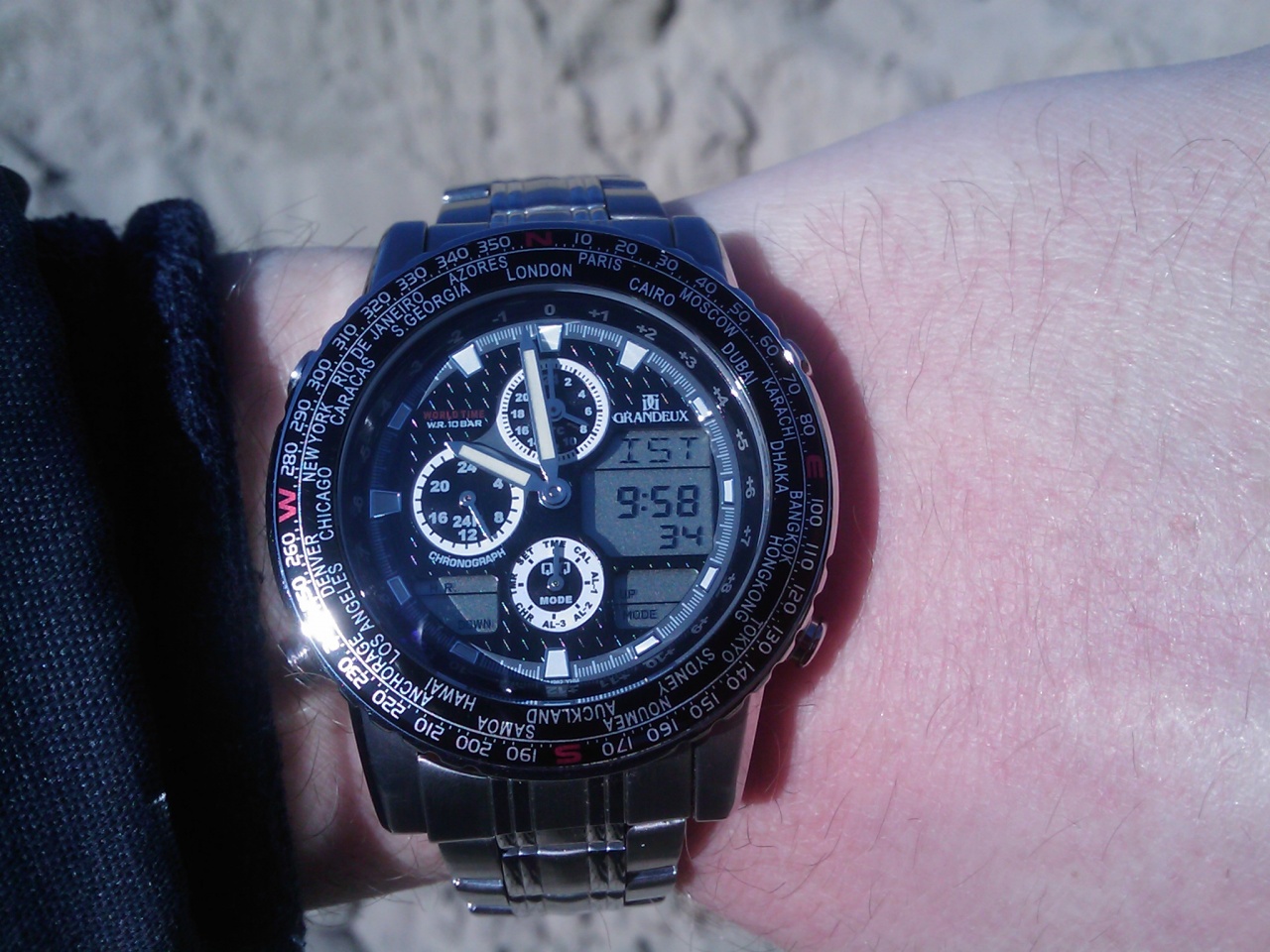

Доброго времени суток! Владельцы Grandeux X000 j202 подскажите, есть ли в этих часах почасовой сигнал?

Еще раз вернусь к этим часам-замерил точность хода,уже более месяца назад засек время,сегодня сравнил и...обалдел-секунда в секунду,да еще и время синхронизировано между стрелками и цифрами!!!

Сообщение от Faustus Посмотреть сообщение
Опа, сами собой они что ли подогнались друг другу?
Вначале вроде ж не было синхрона..
Раньше иногда они у меня сбивались-это из-за их проблемы с контактом,иногда тряхнешь сильно-а смотришь,сбились...тогда я эту свою пайку отодрал,часы разобрал таки полностью-но проблем не увидел,все чистенько довольно,сухо лишь в районе батарейки что-то похожее на пятно.может батарейка протекла когда-то.Собрал обратно,а вместо пайки замкнул этот контакт фольгой от шоколадки и вот так контакт сейчас надежно держит,можно носить спокойно.А синхронизация-да,все автоматом синхрится,ни каких рук и при этом в ноль идут...сам в шоке,они же по точности даже мои G-Shock уделали,хотя у последних радиосинхронизация,но если ее в рассчет не брать-то сделали...
