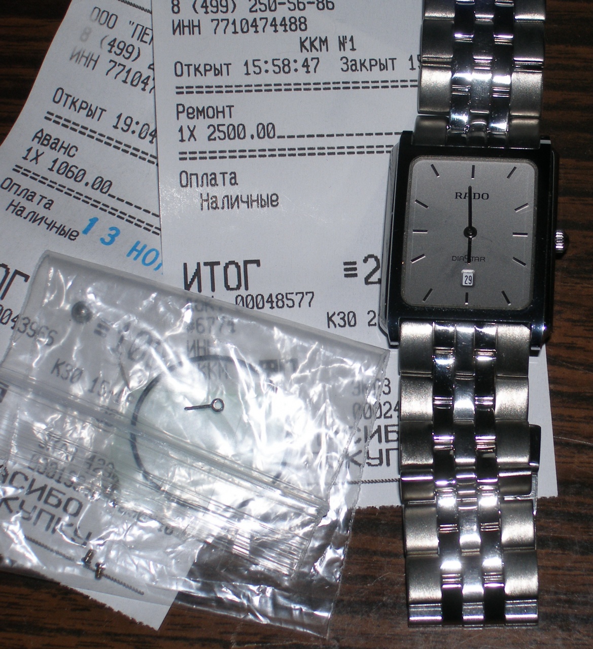

Сообщение от granat66 Посмотреть сообщение
Это что -сеанс массового гипноза? Часы даже на какашку не похожи.
Ой извините. Спешл для Вас. Протер ароматизированными салфетками и сделал высокохудожественные снимки. Так меньше похоже на фекалию?
По поводу ношенные - не ношенные. Да. Они ношены, но не долго. Те наклейки о которых я писал выше не отвалятся даже через год. Ибо находятся в недосягаемости при закрытом замке. А понял я только после того как попробовал напялить их на руку. Браслет укорочен под тонкую руку.
К стати фото второй наклейки.
Такие наклейки бывают на нормальных часах этой фирмы?
По поводу подлинности. Звонил сегодня официальному поставщику. Сказал что потерял звенья и хочу снова увеличить браслет. В ответ услышал что по модели они не могут подобрать и им нужны часы физически. Поеду во вторник. Ибо путь на близкий. Аж в Тель-авив пилить надо. Думаю что там все сразу встанет на свои места.

Шрифт надписи RADO странный - буква О круглая, а в оригинале квадрат со скругленными углами.
Naguluf (10.06.2014)

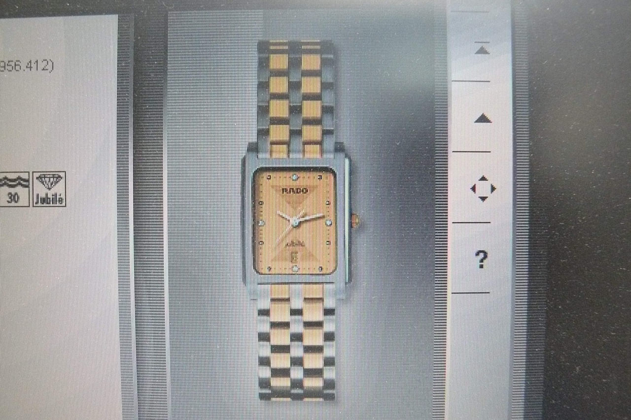

У Вас часы настоящие RADO, смотрите фото с техдока по референсу 129.0564.3.070
Эти 2 пользователей сказали Спасибо! uhrmaster за это сообщение:
Naguluf (10.06.2014), topol (10.06.2014)

Похожи на мои по форме, но там крышка правда отдельно откручивается, а не с браслетом в месте.
