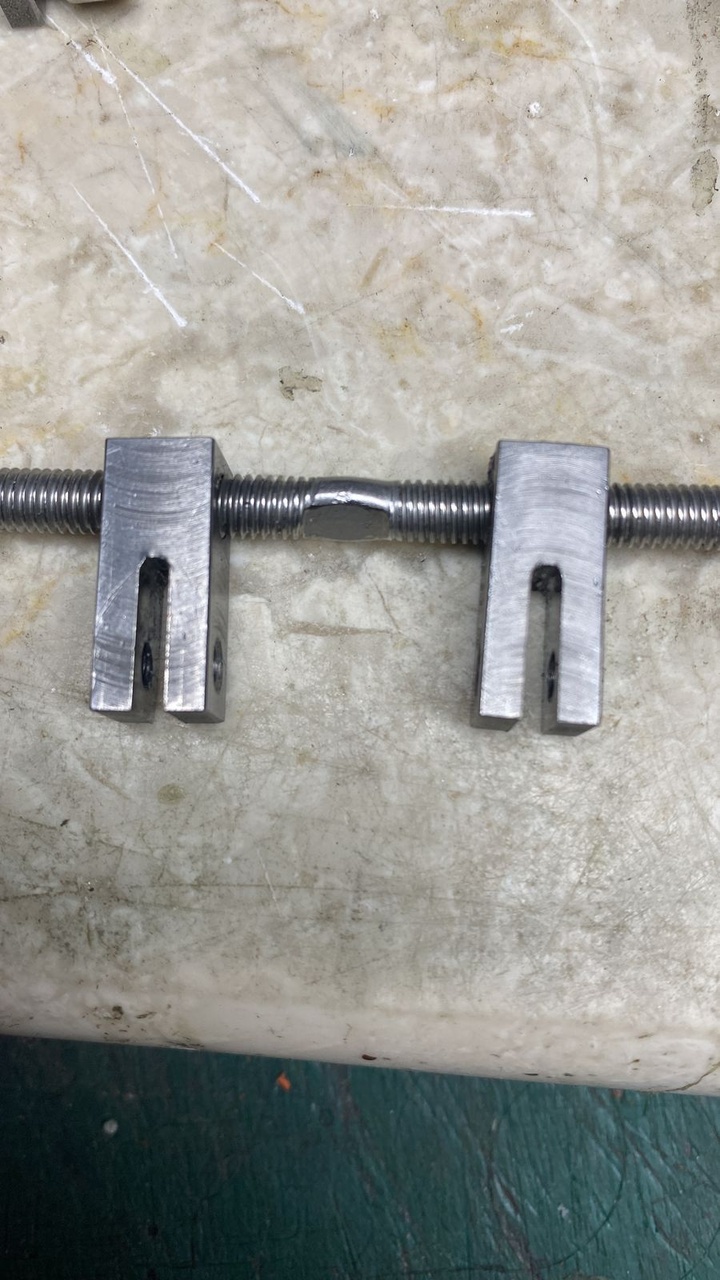

Друзья, не вижу смысла создавать новую тему, поскольку уверен, что все знатоки здесь.
Нужно в домашних условиях упрочнить вот такие штучки, насаженные на шпильку.
Из какой стали они сделаны, не знаю, но, по-видимому, из инструментальной.
Идея такая: нагреть до красноты и быстро остудить в масле.
Могу добавить в процесс какую-нибудь опцию, но так, чтобы без фанатизма.
Для понимания размеров, резьба на шпильке М5.

Ты дома скока градусов нагрев можешь обеспечить?
Хотябы 600 надо на попробовать.

Дык на 27 квт горелке думаю, что нагрею.
Вок покраснел секунд за 10

Для понимания, как это работает
но не плохо бы марку стали знать - тогда можно найти режимы.

Ребята, я тряпки (материаловедение) сдал с третьего раза. Это единственный предмет, который я ненавидел и не понимал одинаково и сдал не с первого раза. Не могу смотреть на графики состояния железо-углерод.
Вопрос поставлю проще - если разогрею до красна и в масло, будет прочнее или нет, чем сейчас?

Попробуй на цвет ориентироваться, хуже точно не будет.
Если закалится, можно отпуск дать.
До 400 нагрей и остуди на воздухе

А чего все про масло пишут?
