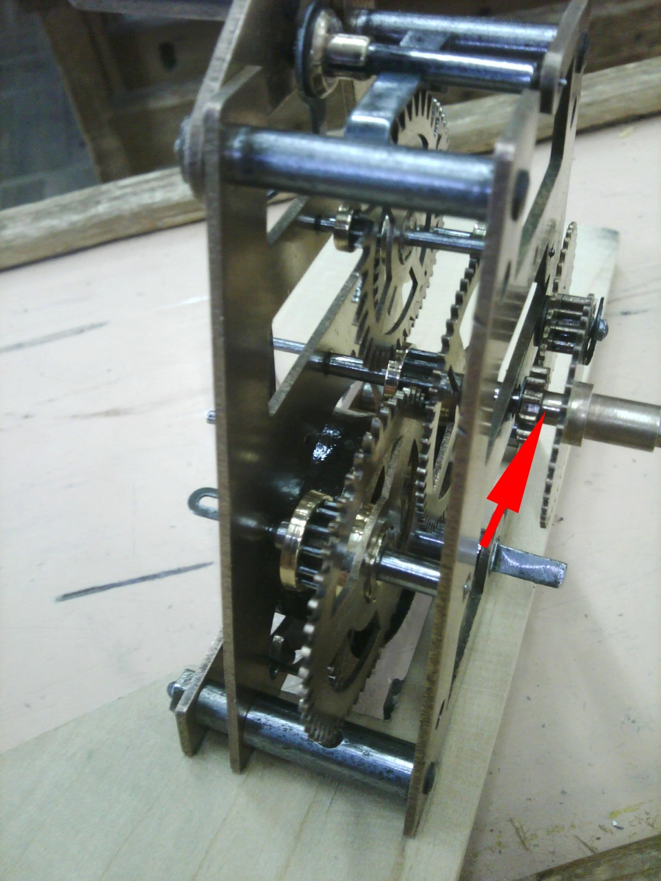

Коллеги, прошу совета. Перебрал часы 2-й государственный часовой завод. В результате часы пошли. Однако возникла проблема: Минутная стрелка ослабла и самопроизвольно падает вниз после 2 часов на циферблате или не может подняться вверх от 8 часов. В чем может быть причина?

Может быть поджать немного минутный триб. Он должен туго вращаться на оси.

Что такое "поджать"? Куда? или как?

Сообщение от Seawolf64 Посмотреть сообщение
Эта деталь должна сидеть туго на оси. убрать с оси смазку и саму деталь НЕМНОГО поджать в местах выборки.

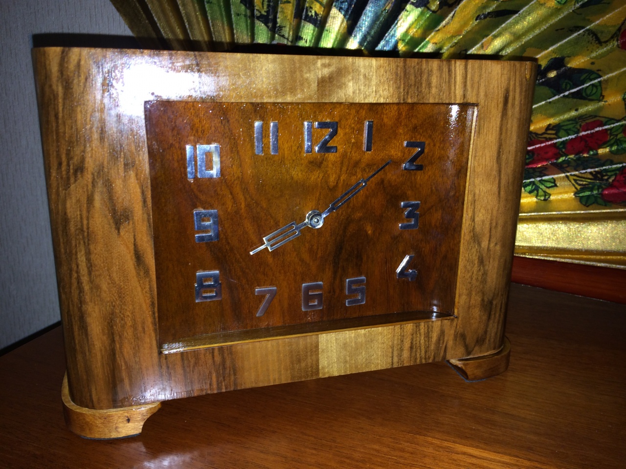

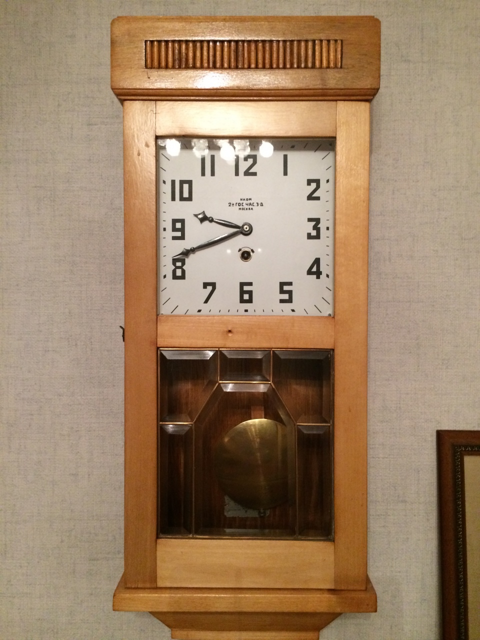

Добрый день, друзья! Рискну и я показать свои попытки оживить часики. Прошу Вас строго не судить, т.к. это мой первый опыт общению с часами!!!!
Настенные часы- дедовы, лет 30 назад были обклеены плёнкой под дерево, последние 15 лет валялись в сарае на даче. В штампе на корпусе в годе выпуска просматривается 193... Часы уверенно идут 9 суток и достаточно точно.
Настольные часы НКМ купил на мешке (очень они мне понравились!) в не плохом состоянии. Год выпуска стоит 1938.
У них был сломан штифт анкера, а потом я ещё и запорол пружинку баланса. В итоге от какого-то старого будильника поставил и анкер и баланс и часики заработали!!!!
Огромное спасибо уважаемым форумчанам за подсказки по ремонту, без этого форума я не смог бы оживить часы!!! Не думал что настолько это может быть увлекательное занятие!!!

Добрый день, вообще выглядит здорово , а если учесть что и под обоями были Вы просто Молодец. Отличная работа поздравляю.Циферблат поновляли или по новой
написан -? , Ну и с лаком немного переборщили, слишком
блестит , нужно матовый или полуматовый лучше.
С уважением Александр.

Добрый день, да циферблат отдавал переделывать полностью, старый был совсем плохой.

Сообщение от aleks1960 Посмотреть сообщение
Вообще, современным синтетическим лакам не место на антиквариате.
