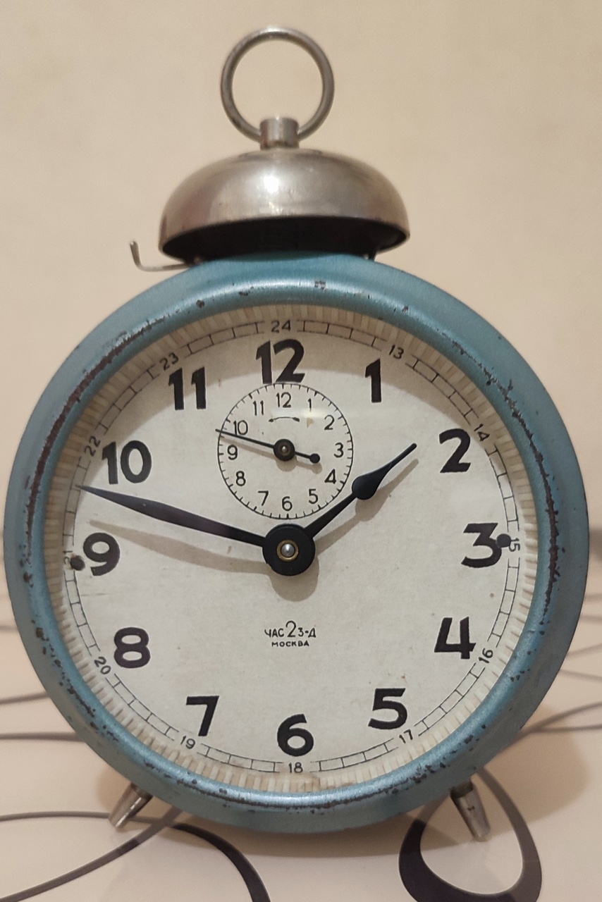

Булильник 2 час.завод Москва.
В коллекцию ещё один экземпляр,состояние хорошее,на ходу.

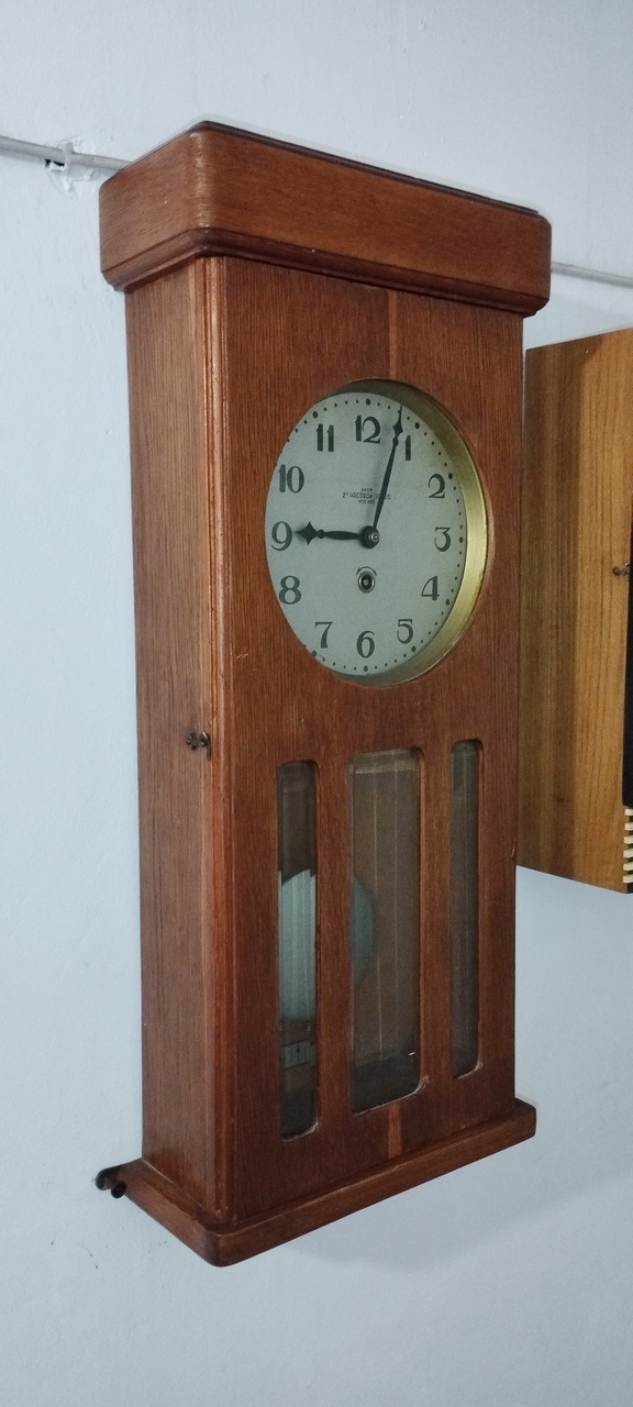

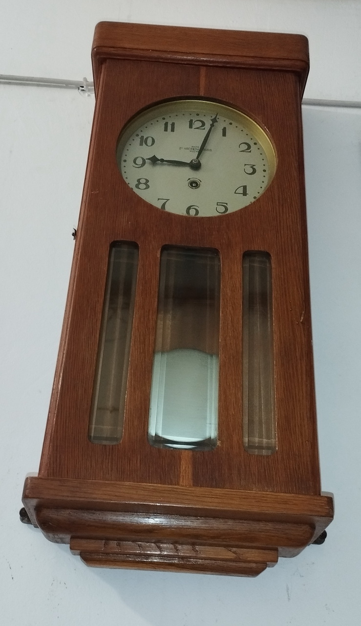

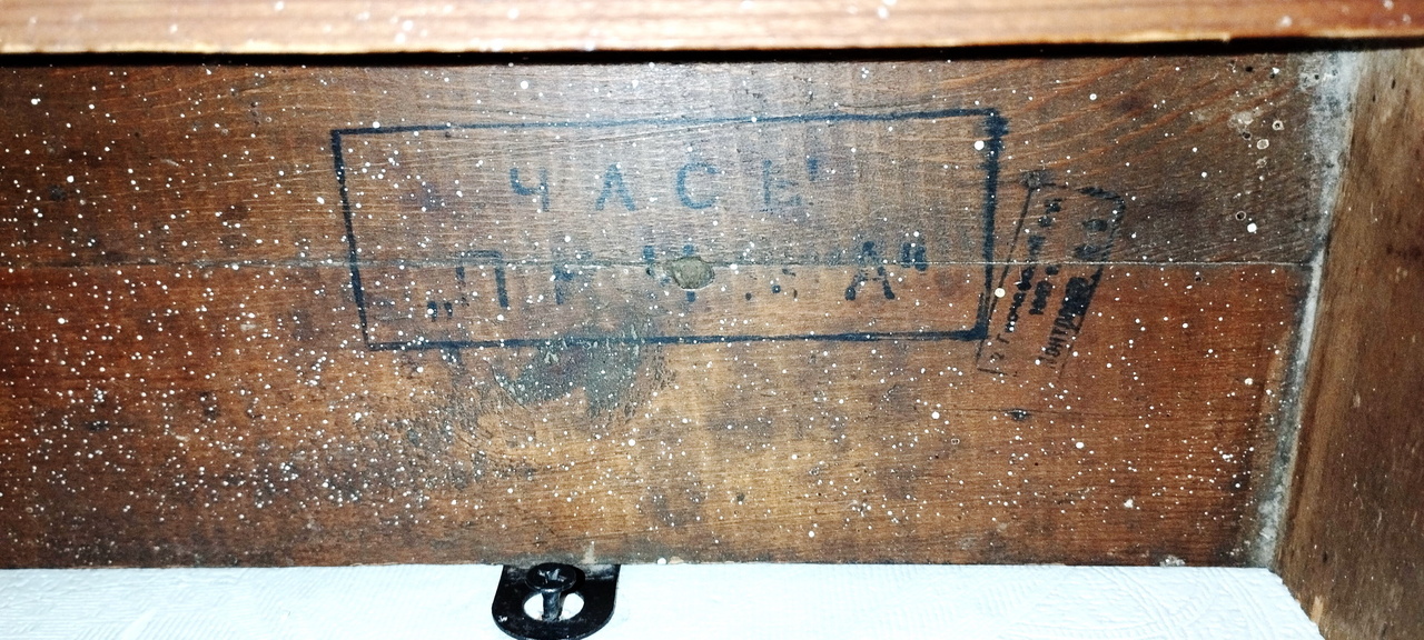

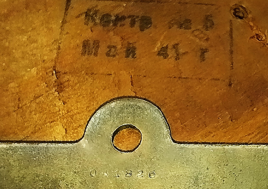

Май 1941 года. 041826. Корпус с 4 стеклами
А вот второго штампа не встречал. Часы Прима
ID:	3803218   Нажмите на изображение для увеличения

Сообщение от fotospeedway Посмотреть сообщение
Часы Прима
Просветите, а в чём отличие у Примы настенной , от рядовых ?

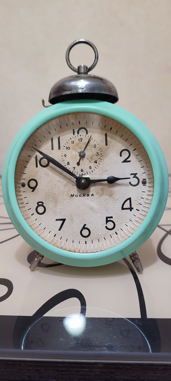

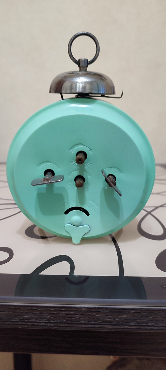

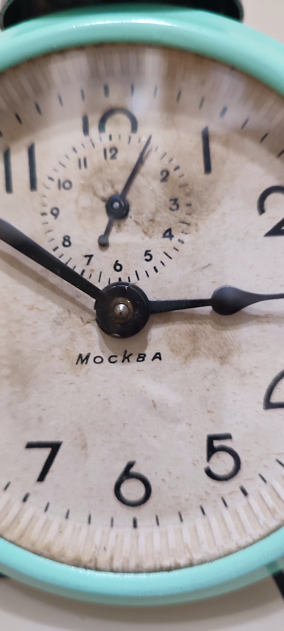

Будильник 2час, завод.
В коллекцию попался такой редкий будильник. Выпуск 1946г.клеймо на циферблате.
ID:	3804205   Нажмите на изображение для увеличения
ID:	3804206   Нажмите на изображение для увеличения
ID:	3804207   Нажмите на изображение для увеличения
Эти 4 пользователей сказали Спасибо! sumrak77 за это сообщение:
aleks1960 (23.01.2025), Chell (13.07.2025), dema183 (23.01.2025), TatynaS (23.01.2025)

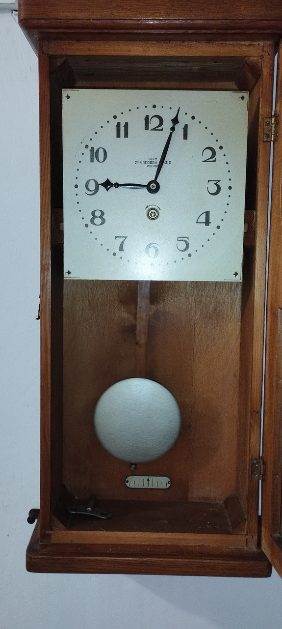

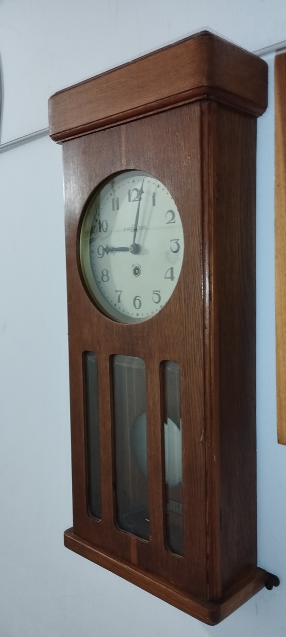

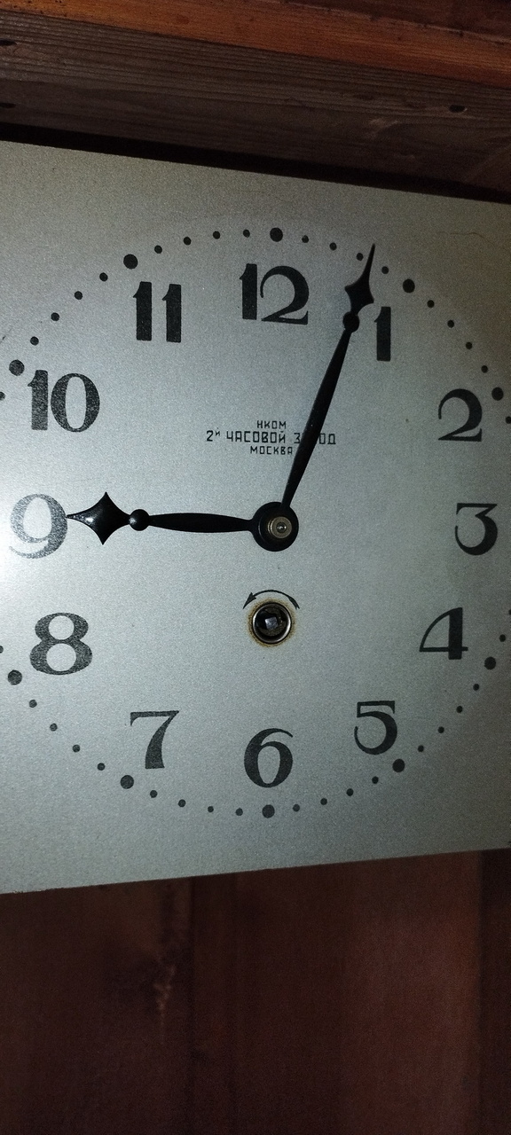

Фото
ID:	3804404   Нажмите на изображение для увеличения
ID:	3804405   Нажмите на изображение для увеличения
ID:	3804406   Нажмите на изображение для увеличения
ID:	3804407   Нажмите на изображение для увеличения
