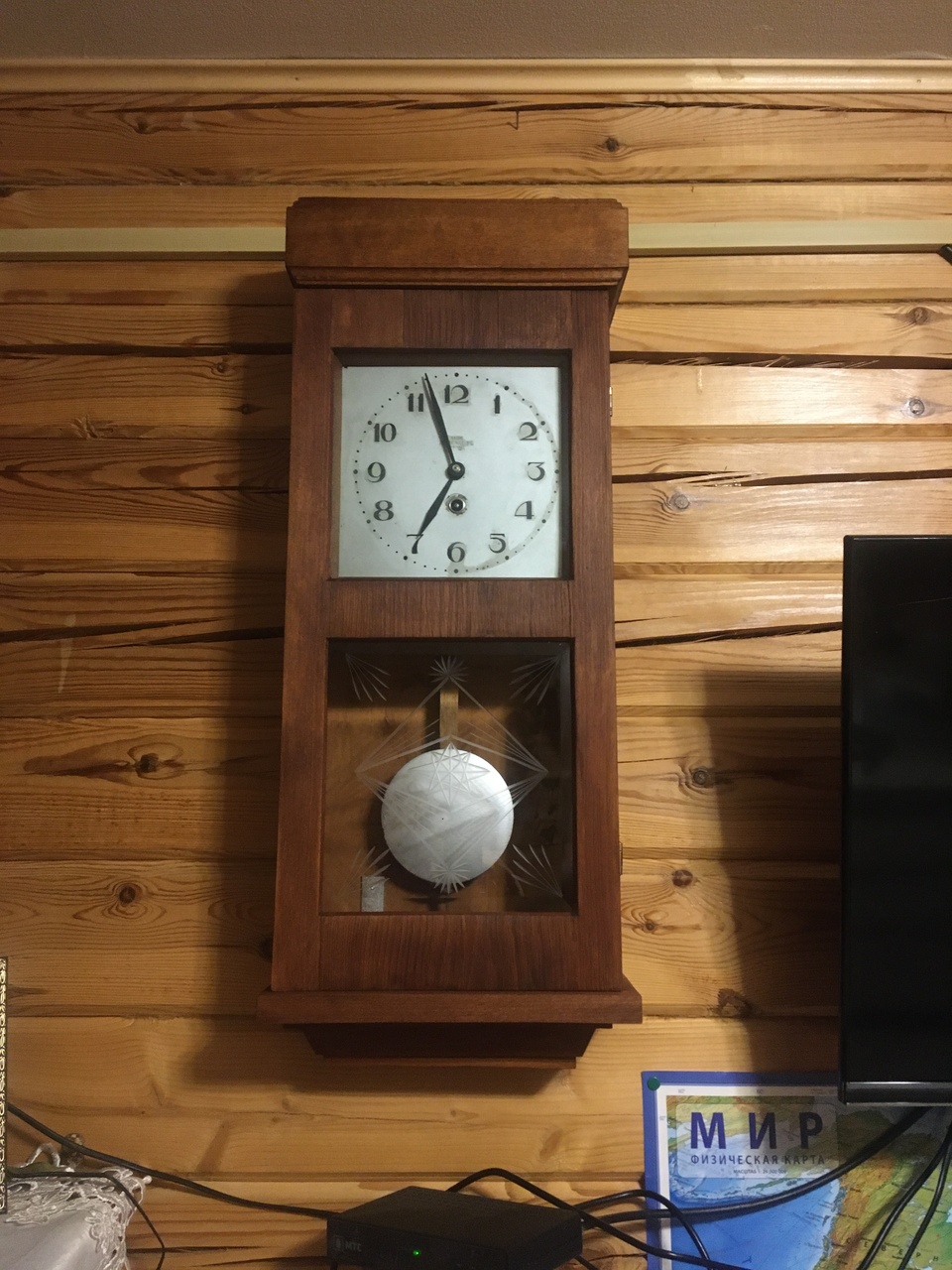

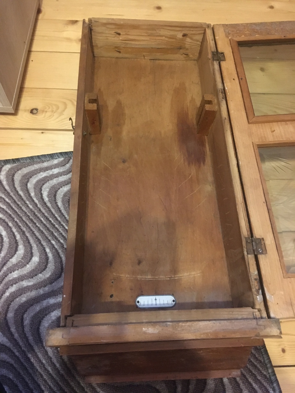

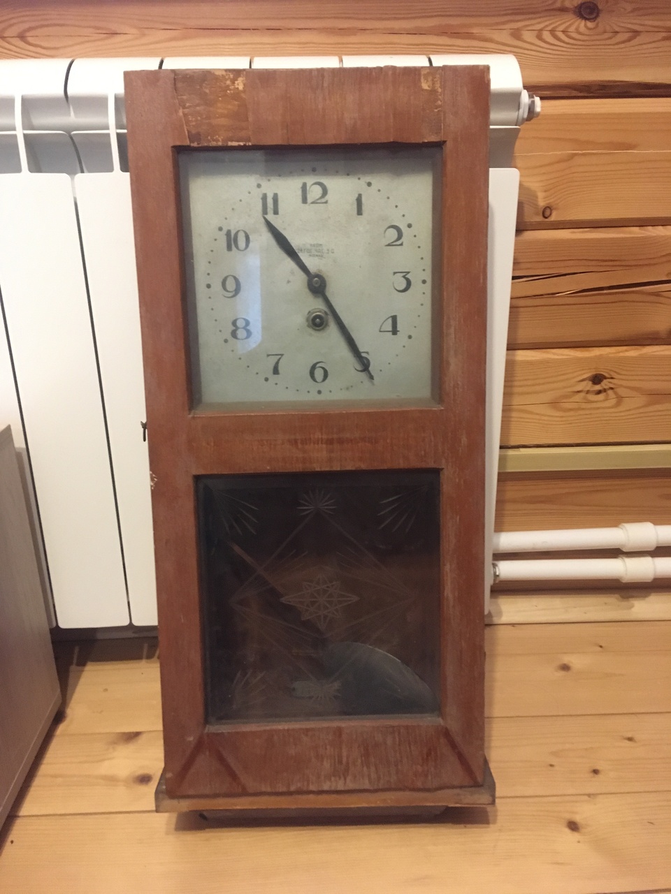

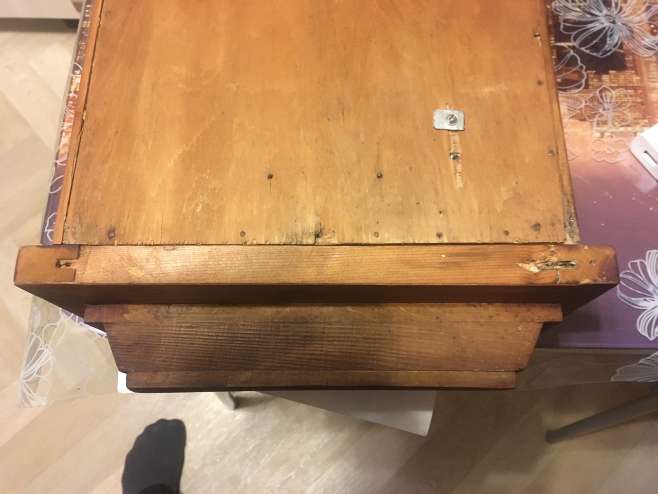

Здравствуйте уважаемые форумчане. Хотел задать несколько вопросов. Недавно приобрёл часы НКОМ, в сильно убитом корпусе, собранном на гвоздях, без короны, с отошедшим шпоном. Насколько сумел восстановил корпус, тапками сильно не кидайте, я в этом деле новичок. Вопрос первый: боковые кромки дверцы должны выступать за пределы корпуса одинаково с обеих сторон? Потому что прикрутив дверцу на старые отверстия у меня получилось что правая кромка вровень с корпусом, а левая выступает за корпус. Вопрос второй: фиксаторы корпуса которые крепятся к «бороде» сколько их два или один, а то по отверстиям на бороде не очень понятно. Старался восстанавливать с наименьшими вмешательствами, из отступлений от оригинала: клей ПВА, гвозди крепящие корону и бороду заменил на саморезы, вместо шеллака воск. Корону пока сделал временную из березы, сейчас в поисках материала. И чем отмывать циферблат? Пробовал обычным жидким мылом- не берет, моющее средство посильнее (азелит) смывает цифры, спирт тоже цифры смывает. Насчёт фиксатора корпуса, пока установил один, самодельный внутри корпуса, там как раз в нижней части задней стенки кто-то проделал две дырки, не зная как их незаметно заделать я как раз под расстояние между ними сделал фиксатор. Буду рад выслушать все ваши замечания.

Фиксаторов конечно 2. Ответная часть крючка дверцы наверное не в торце была а в кромке, которая выступает. Циферблат оставить как есть-то лучше не сделаете а вот хуже запросто

Сообщение от arhistratig Посмотреть сообщение
Насчёт ответной части крючка: на задней стороне дверцы я никаких намеков на что-то не нашёл, да и на боковой стенке корпуса рядом с крючком других отверстий не было, потому что если бы он цеплялся за заднюю поверхность дверцы, он был бы расположен ближе к задней стенке.
Этот пользователь сказал Спасибо! Akusher за это сообщение:
arhistratig (09.02.2024)
  #648
Старый 09.02.2024, 17:42
Аватар для arhistratig
arhistratig arhistratig вне форума
Регистрация: 14.03.2015
Сообщений: 4,102
Сказал(а) спасибо: 2,662
Поблагодарили 4,203 раз(а) в 1,981 сообщениях
Сообщение от Akusher Посмотреть сообщение
Задал вопрос выше т.к. аналогичный, вашему, корпус лежит в гараже. На память не помню с какой стороны ответная часть крючка.
Значит собран так. Попробуйте с помощью петель выровнять дверцу по центру корпуса. Других вариантов нет.
Вопрос первый: боковые кромки дверцы должны выступать за пределы корпуса одинаково с обеих сторон? ...а левая выступает за корпус.
Насчёт фиксатора корпуса...
Не знаю смогу ли помочь, но:
У меня НКТП 1936 г. Без признаков вмешательства по корпусу.
1. Правая сторона дверки уровень, левая выступает, вырезы под шарниры без признаков переделки.
2. Борода прикреплена просто гвоздями к корпусу, изнутри корпуса. Здоровые такие гвозди, даже пытаться не стал снять бороду для реставрации.
У вас внизу прикреплён указатель равномерности хода маятника (не знаю как он называется правильно). На оригинале его нет, это чужое. В каталоге в разделе фурнитуры его нет и ранее мне тоже нигде не встречался. Я не пытаюсь указывать, просто вы писали, что стремитесь к максимальной оригинальности.
