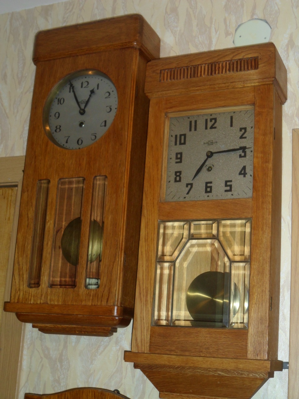

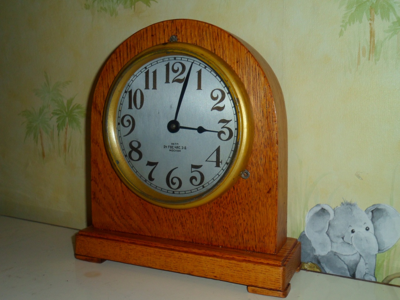

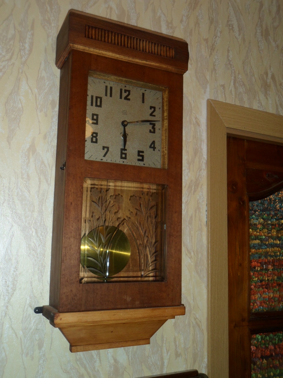

Захотелось поднять эту тему, добавить свои 5 копеек (4 экземпляра НКТП).
Самые первые часы, подтолкнувшие меня и мужа заняться реставрацией были в ужасном состоянии. Залитые шеллаком циферблат и механизм, ореховый корпус под чудовищным пятнистым лаком, подкрашенным маргонцовкой сейчас выглядят вот так.
Потом появились вот эти два корпуса:
И, совсем недавно, когда вдруг осознали что у нас нет настольных наркомовских часов появились вот эти.

Сразу стали любимчиками, чудесное средство для релаксации.
Fugit irrevocabile tempus

чем покрывали если не секрет? какое то специальное средство для реставрации, дорогущий? выглядят отлично

Спасибо за оценку.
Все кроме 1-ого корпуса покрыты шеллаком, точно не помню, но не больше 2-х слоёв, боюсь блеска!
№1 были очищены от ужасного старого покрытия бурого цвета, сам корпус оказался с ореховой фанеровкой, а низ что-то другое. Низ не трогали т.к надо предварительно тонировать (лень!), а корпус муж вощил достаточно варварским способом: строительный фен и парафин. Наверное сейчас так делать побоялись бы!
С уважением, Татьяна
