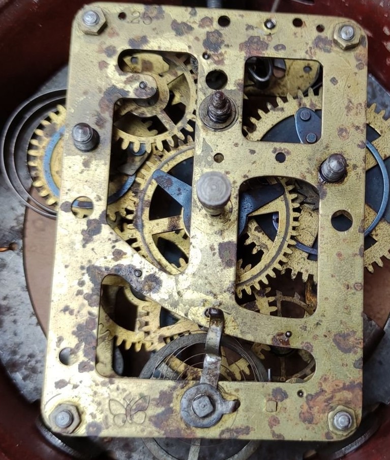

Подскажите, а чьё это клеймо в виде бабочки на будильнике Точмех? Быстро найти не получилось...

Андрей,я тоже пытался разрешить этот вопрос и спрашивал,ранее,
в разделе "Интерьерные часы", но ответа не получил.
Сам, предполагаю, что эти механизмы выпускало, какое-то из предприятий,
поглощённых Юнгансом.
Само клеймо-один из вариантов клейм Юнганс.

Совершенно верно.

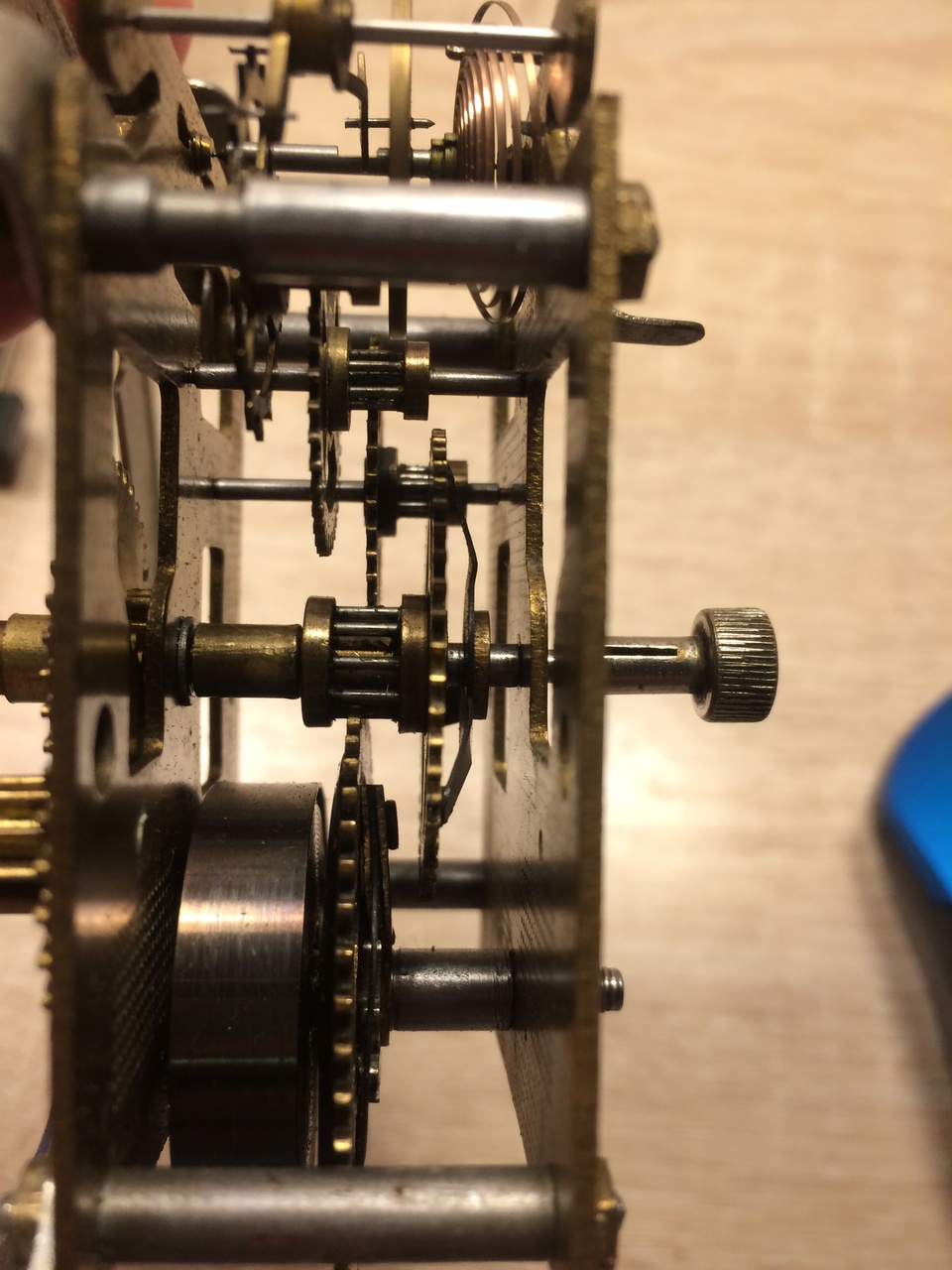

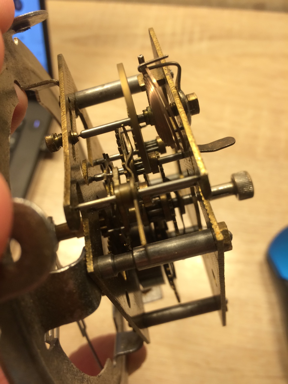

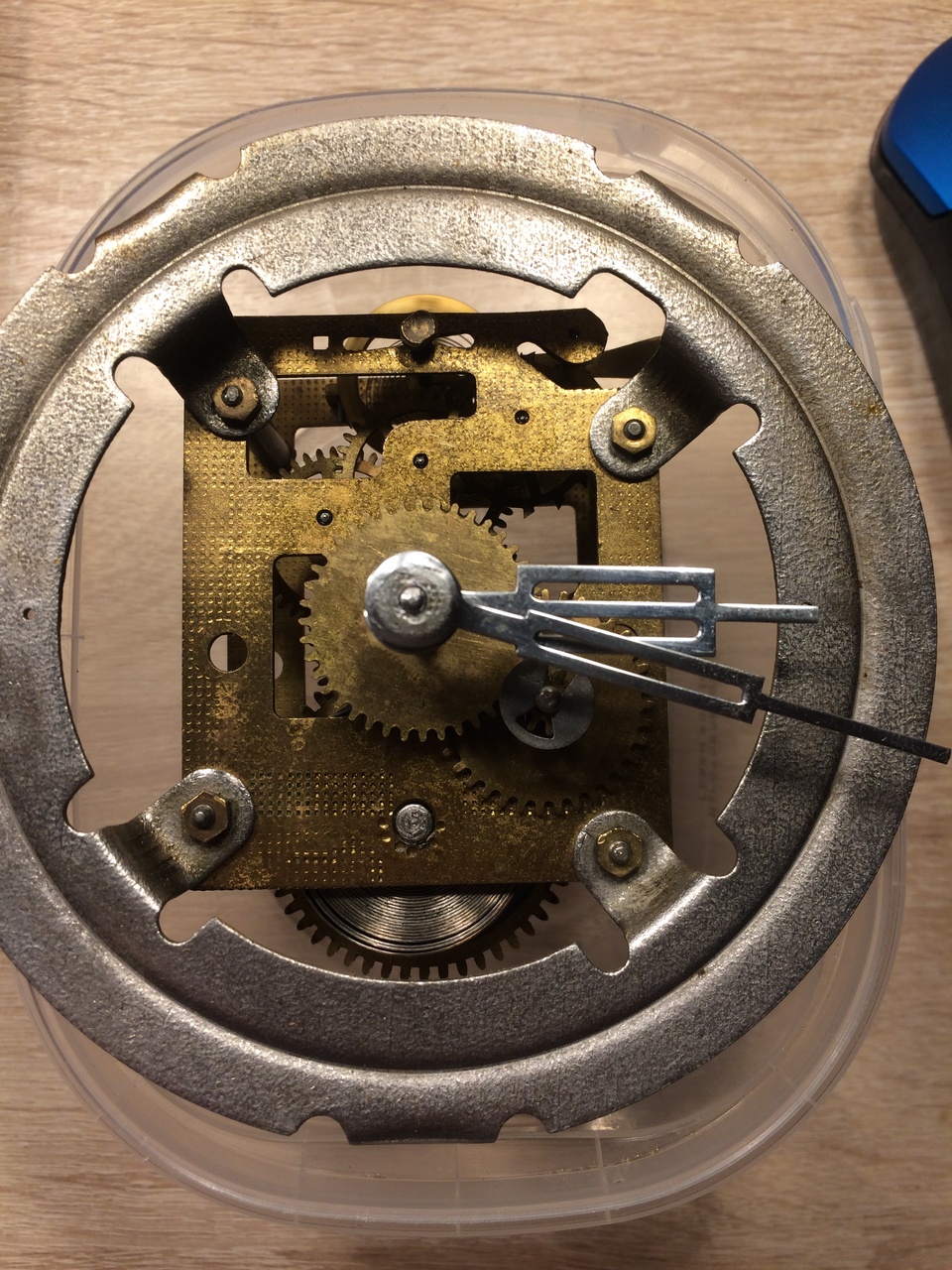

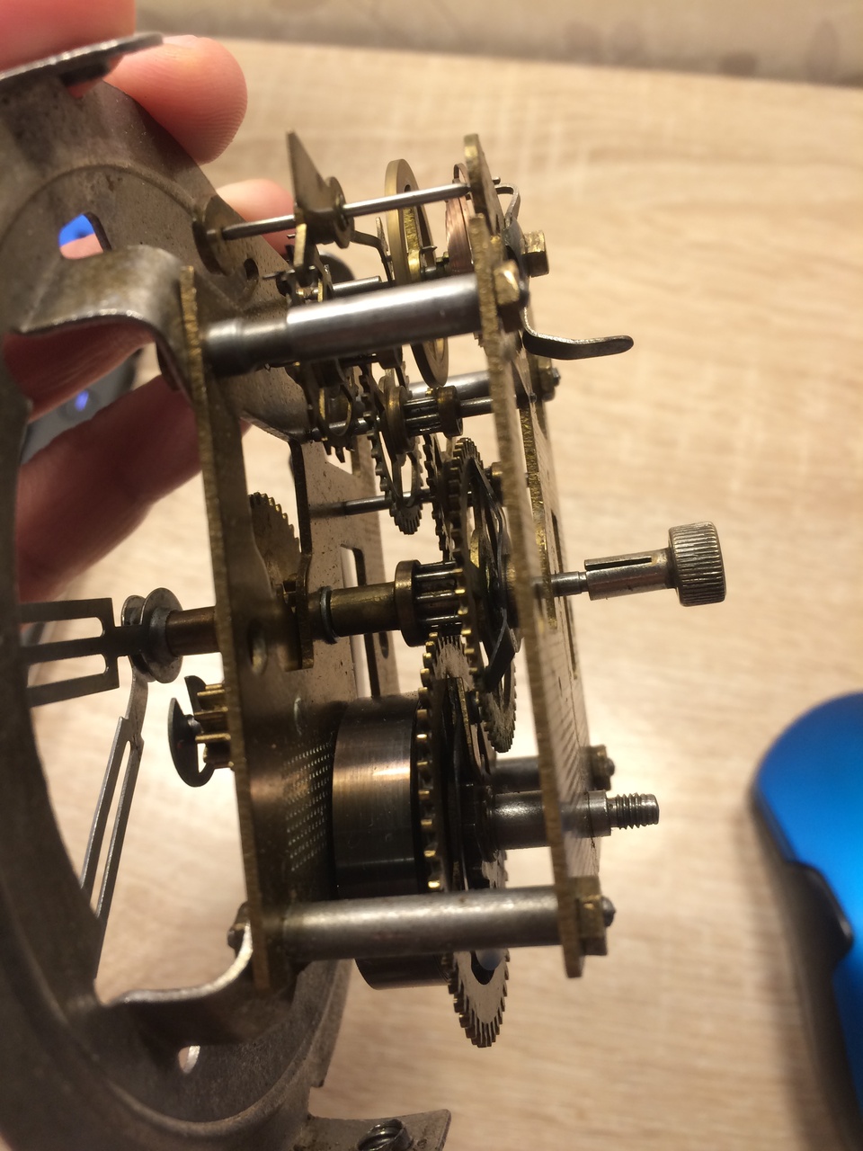

Коллеги, прошу помощи.
Настольные довоенные часы 2 МЧЗ после завода идут, но через пару минут останавливаются стрелки.
Сам механизм при этом работает, стрелки переводятся, пружина заводится. Если потом перевести стрелки, они опять крутятся, но только пару минут.
Что это может быть и как эту проблему можно устранить?
С уважением Андрей.

Проскальзывает минутная ось в контакте с шестерней.

Минутный триб, (или ось, как его ещё называют), слишком слабо надет на ось минутного тколеса.
Устраняется быстро и просто, поджатием.

Фрикцион перевода стрелок проскальзывает, втулку подвинуть надо, поджать трёхлепестковую пружину.

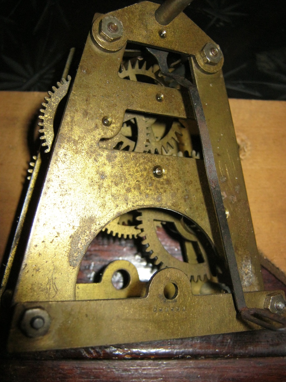

Вот!

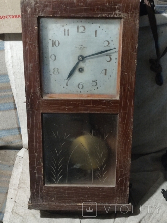

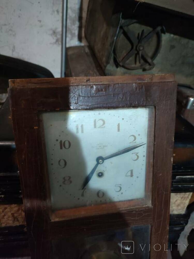

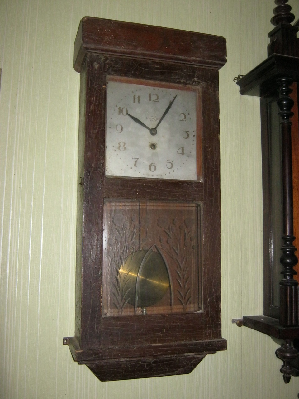

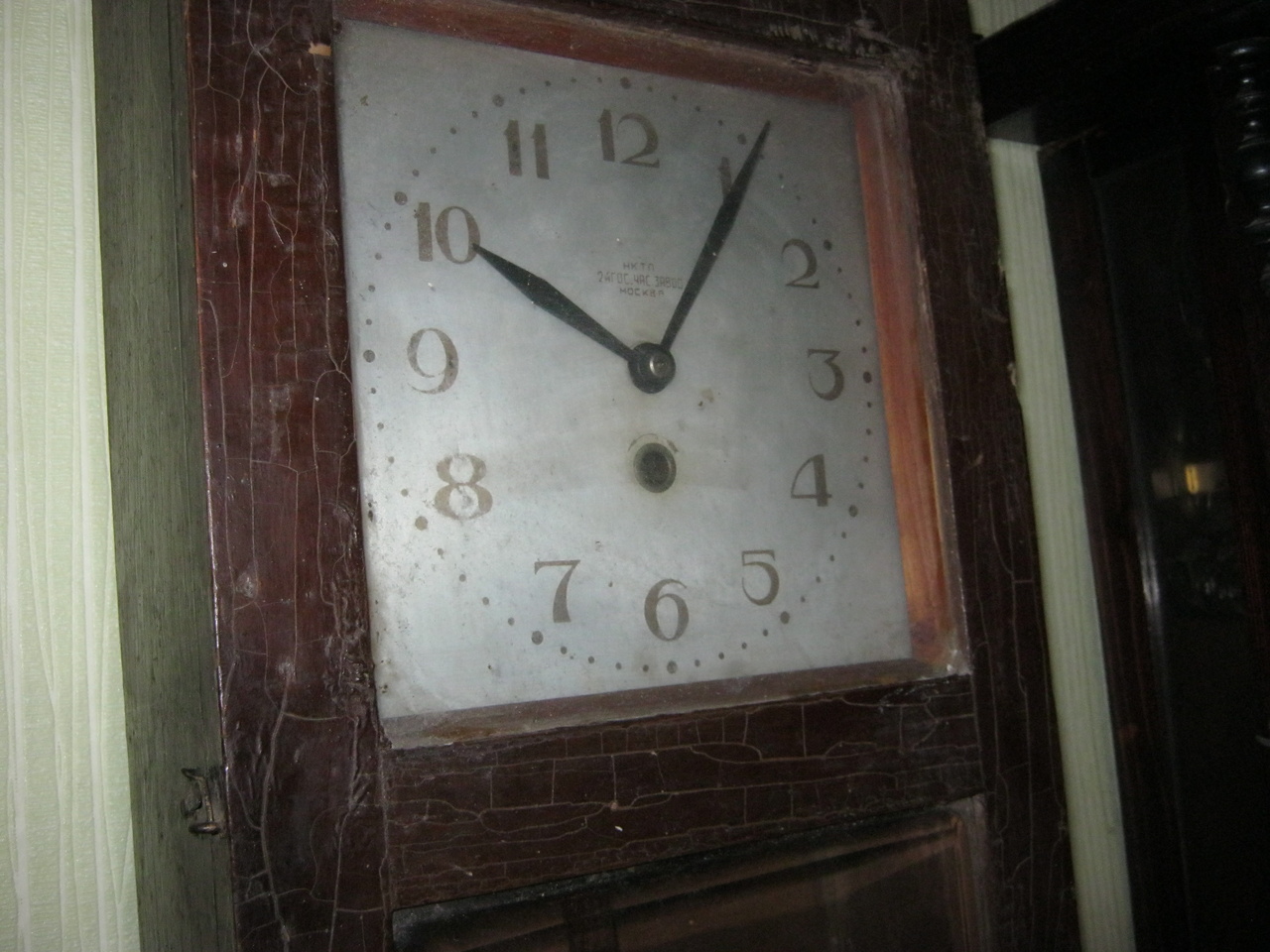

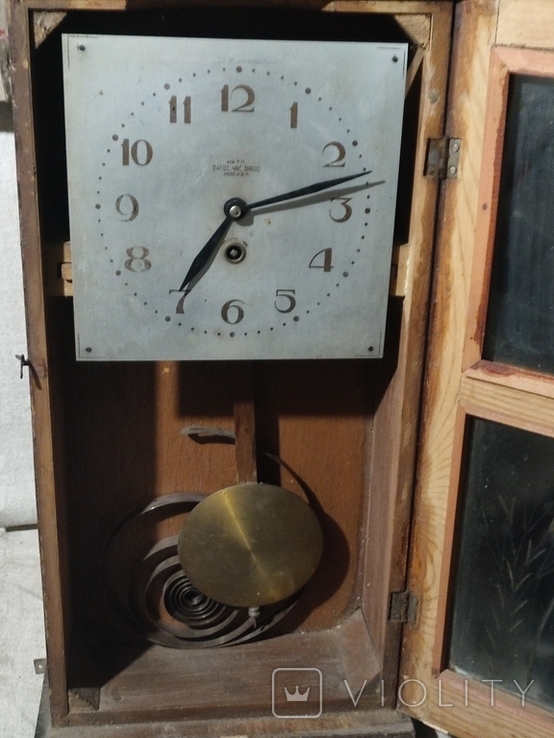

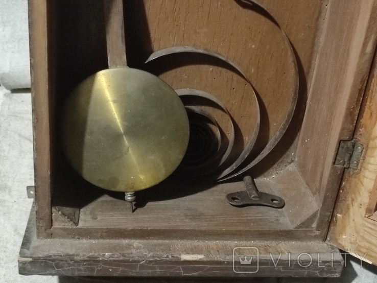

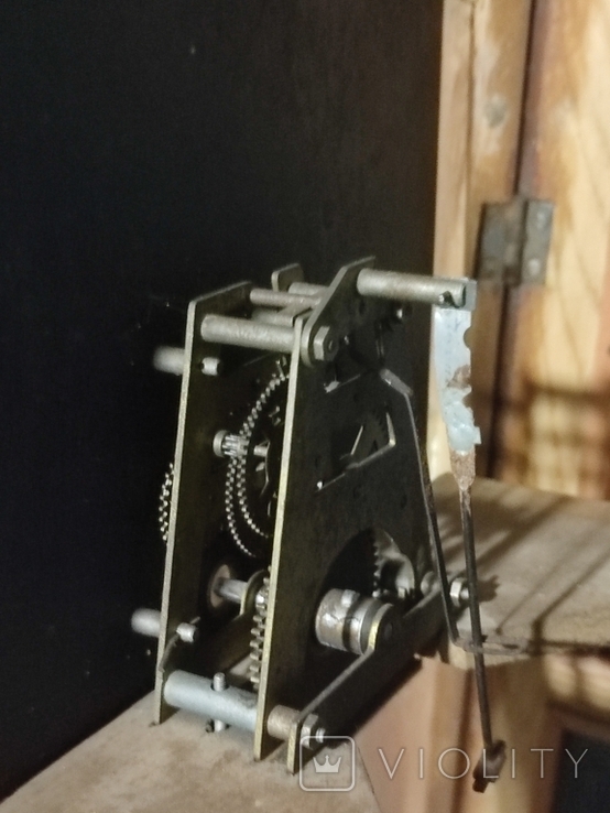

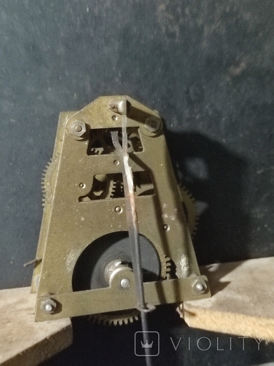

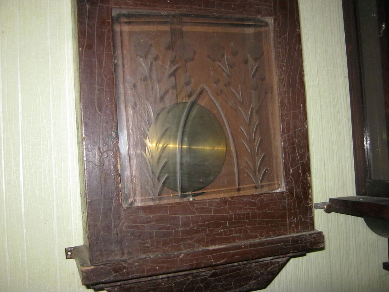

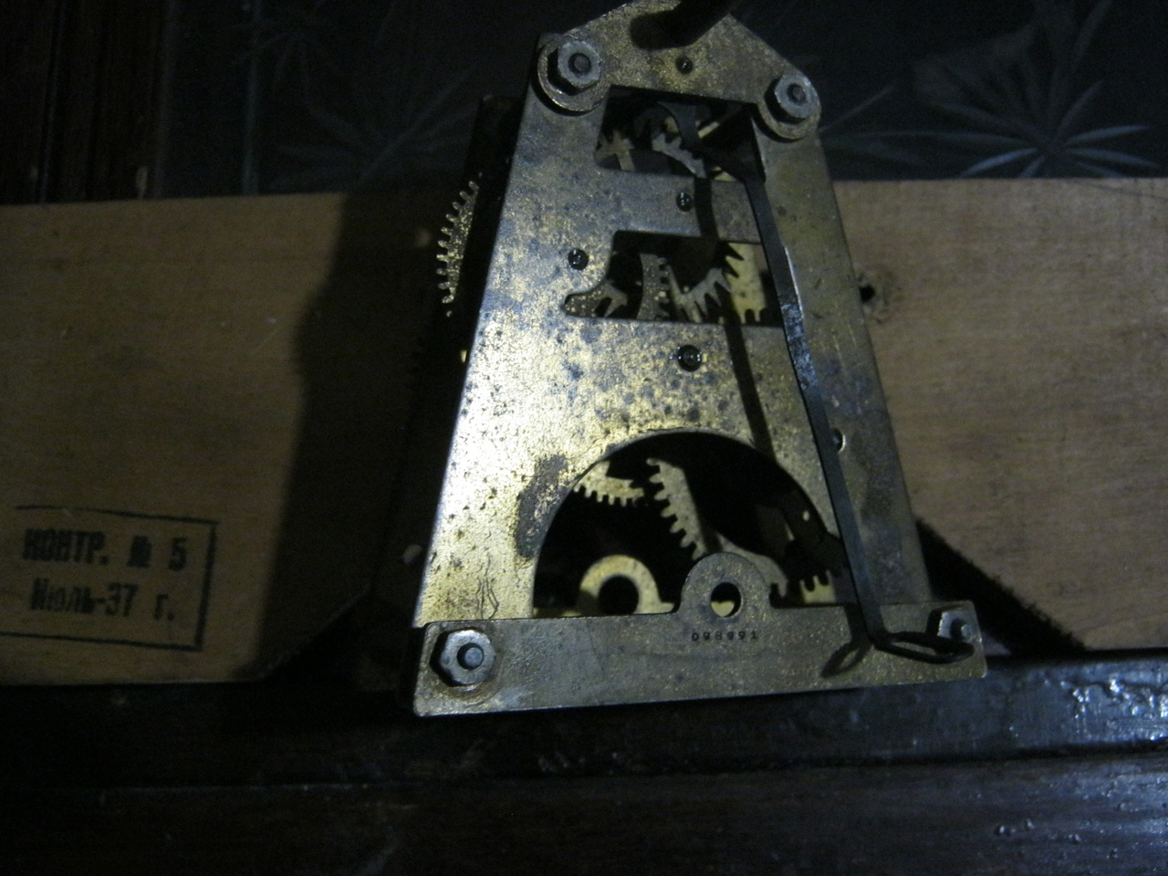

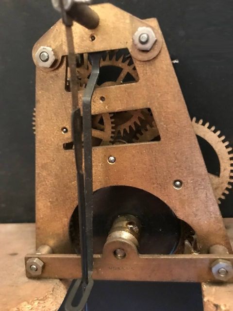

Здравствуйте!
Приобрёл для себя с аукциона вот такие часики:
https://violity.com/110031138-nasten...-2-gchz-moskva
Обошлась покупка немножко меньше $11, + ;$2 пересылка.

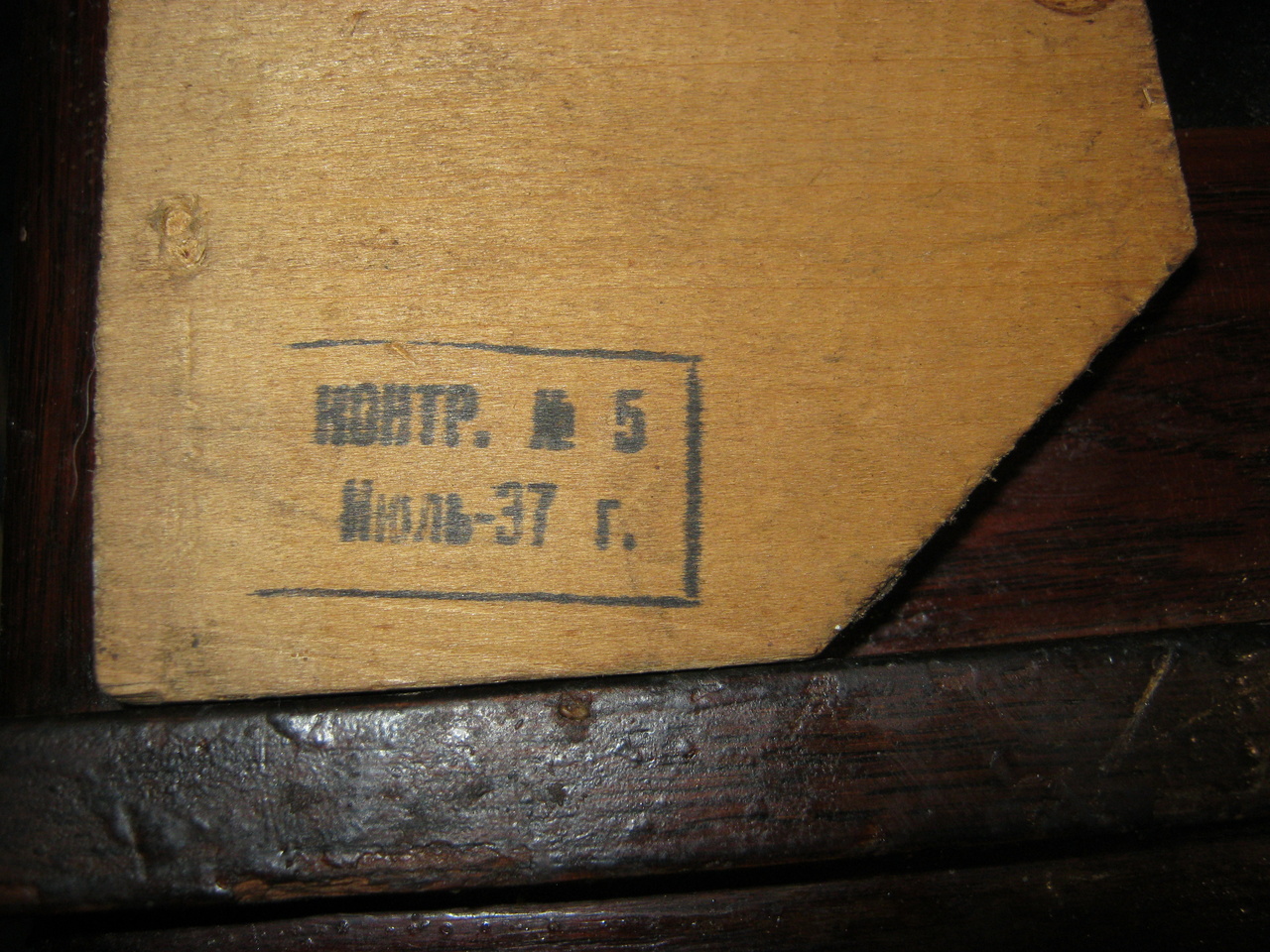

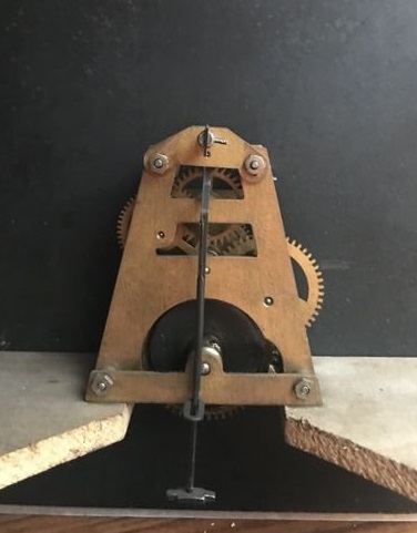

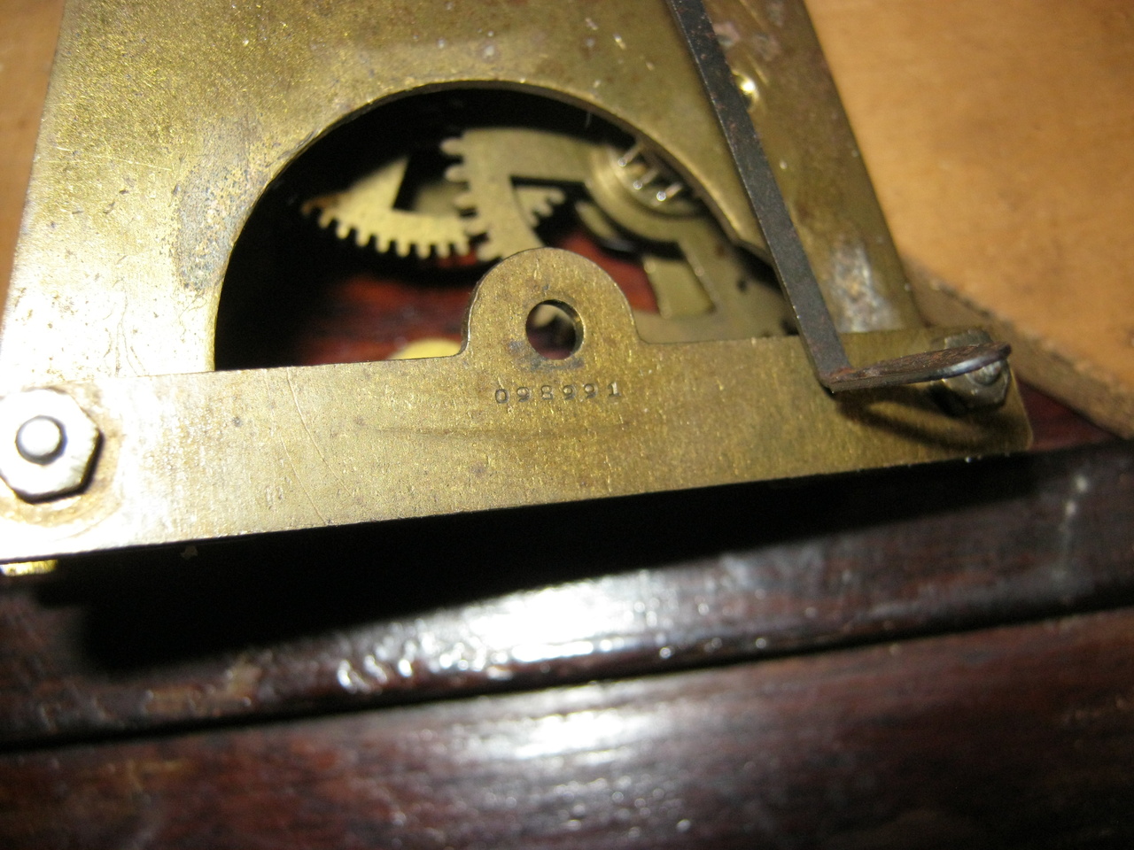

Есть утраты по корпусу: отсутствует его верхняя часть, тек называемая "корона". В закромах был корпус с отломанной (но не утерянной) верхушкой. Приложил, стала как родная... Чтобы картина была более полной, фото с торгов дополнил своими. Примечательно, что платины механизма не гильйошированы и отсутствуют ограничители поводка спусковой скобки. На полочке читается дата производства, а на механизме - серийный номер.

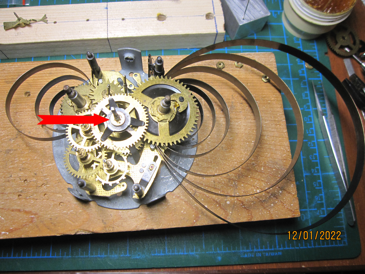

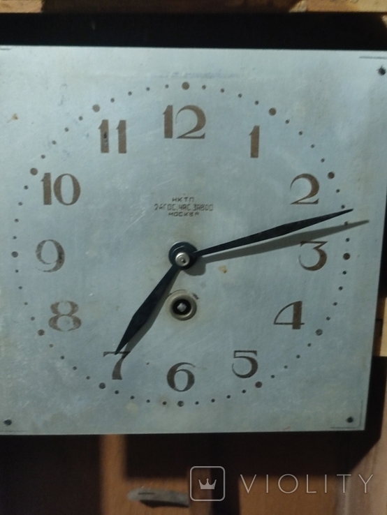

Здравствуйте, подскажите, есть ли аналоги пружины часов НКТП у более распространенных советских моделей (ОЧЗ, Янтарь)?
ID:	3372360   Нажмите на изображение для увеличения
