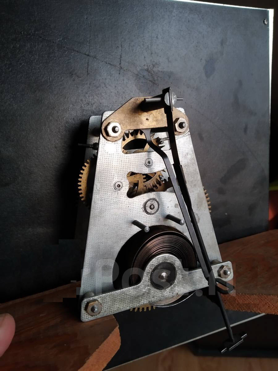

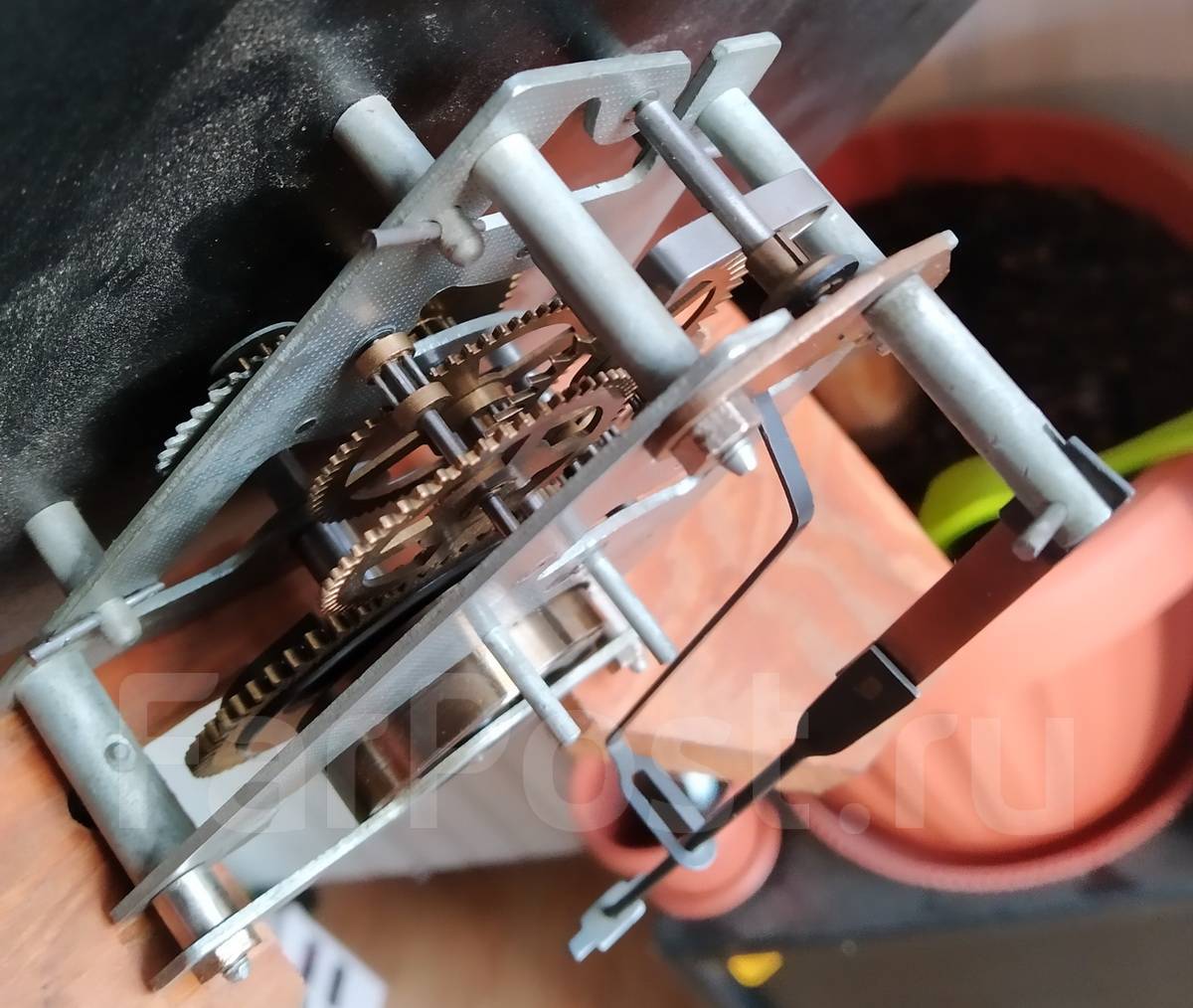

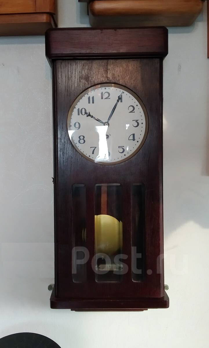

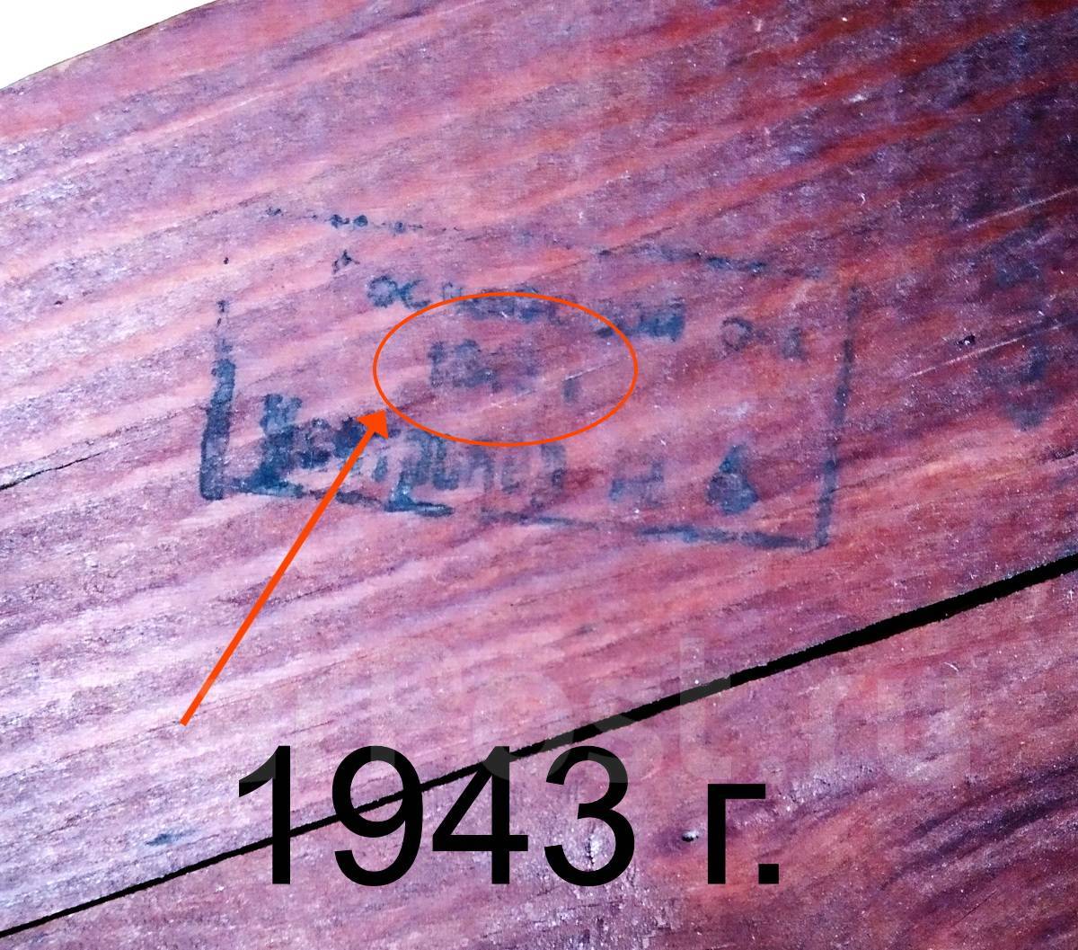

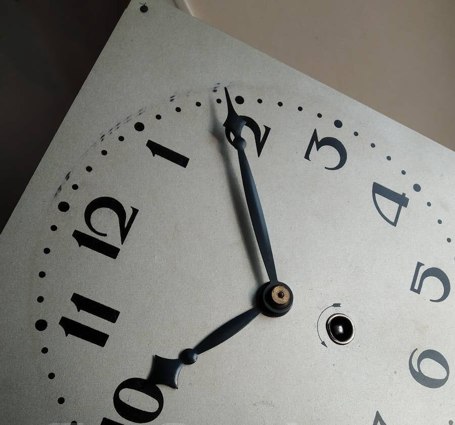

Всплыли еще одни безымянные (уже третьи). Каюсь, украл фото на одном ауке. Как то одни долго обсуждали и решили, что какая то переходная модель первой половины 30-х но эти часы вносят ясность. Спасибо продавцу, указал на 43-й год. Вполне реально, цветмет нужен был для фронта.

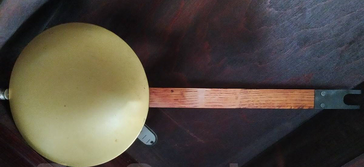

Корпус со стеклом в три фацета, мех на стальных (вероятно оцинкованных) платинах с футорами. Сама конструкция немного отличается от традиционной, возможно обусловлено условиями производства. На цифере нет наименования завода. Линза маятника окрашена под латунь, возможно изготовлена тоже из железа.

А цифер то цифер в идеале....аж завидно))

Думаю что продавец обидется, ну да бог с ним - но это котлета, у 2 МЧЗ, я что-то не припомню нагартованных платин - это уже механизм орловского завода))))
Вот утверждать не буду но осмелюсь с вами не согласиться. У меня есть фото еще двух подобных часов. Все один в один. И платины, и цифер без обозначений, и корпус такой же, и маятники, у одного даже линза окрашена так же. Но вопрсо тогда кто их выпускал в период войны. "-й московский был эвакуирован в Чистополь но я не нашел информации, что бы там выпускали наркомовские, хотя логично предположить, что со стальными платинами выпускались в эвакуации.

Извиняюсь, а ОЧЗ тоже были со стальными платинами? Да и одинарный пендель, приклёпанный к качалке маятника, типичен скорее для 2МЧЗ. Хотя, его могли и переставить.

Я думал, что вопрос решен, а оказалось вопросов еще больше.
Теоретически, орловцы начали выпускать свою продукцию в начале 50-х, а по мой таблице последние корпуса такого типа были выпущены в 42-м, ну если продавец не врет то можно добавить еще и 43-й.
Получается что орловский еще не мог выпускать, а 2-й Московский уже. поскольку был в эвакуации. Так кто же их выпускал. Во, блин. Вывод напрашивается один. Опять братья наши меньшие из Поднебесной. Куда без них.
