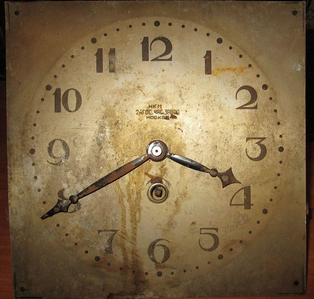

Добрый день!
Вот для статистики. Штампы плохо видно. На 35-м году нет номера на механизме, но есть 9 слева. Вторые НКТП 1936.
С уважением, Владимир!

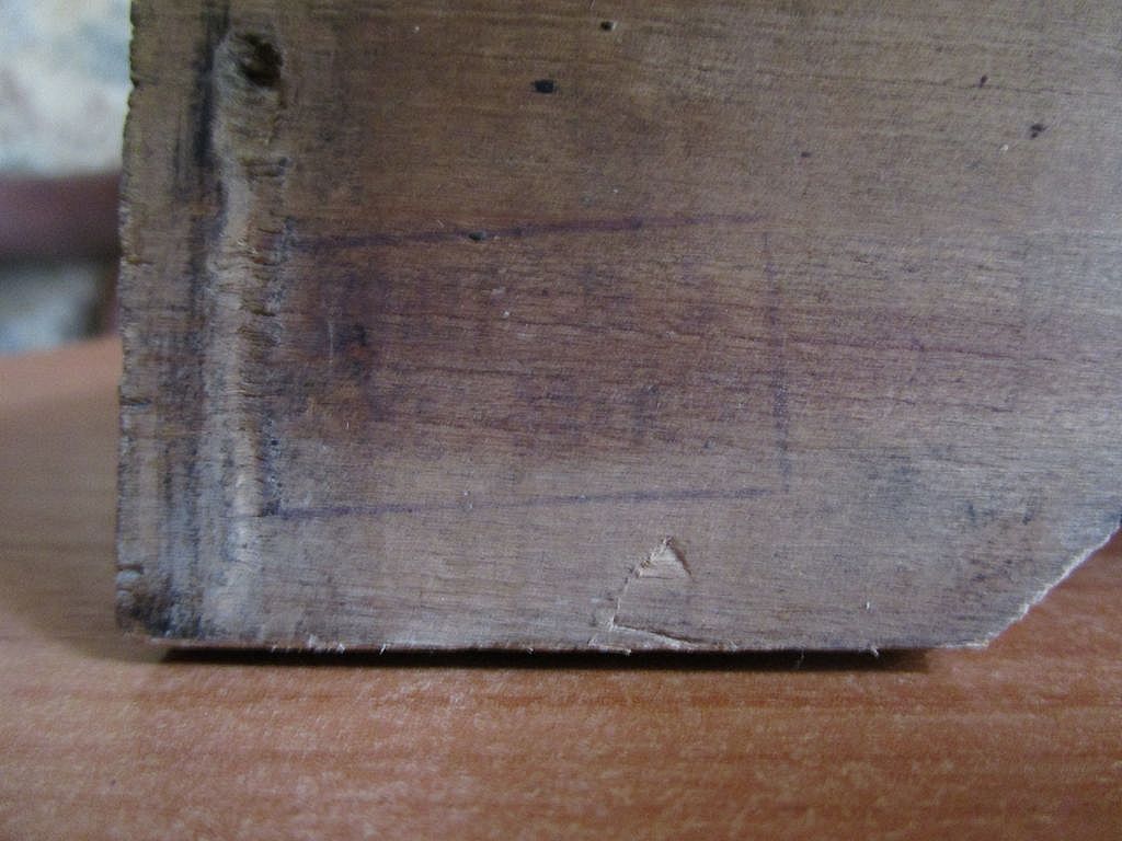

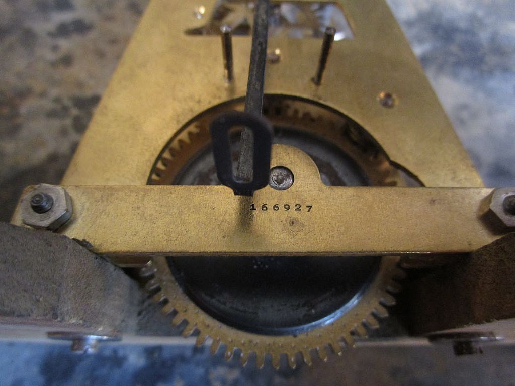

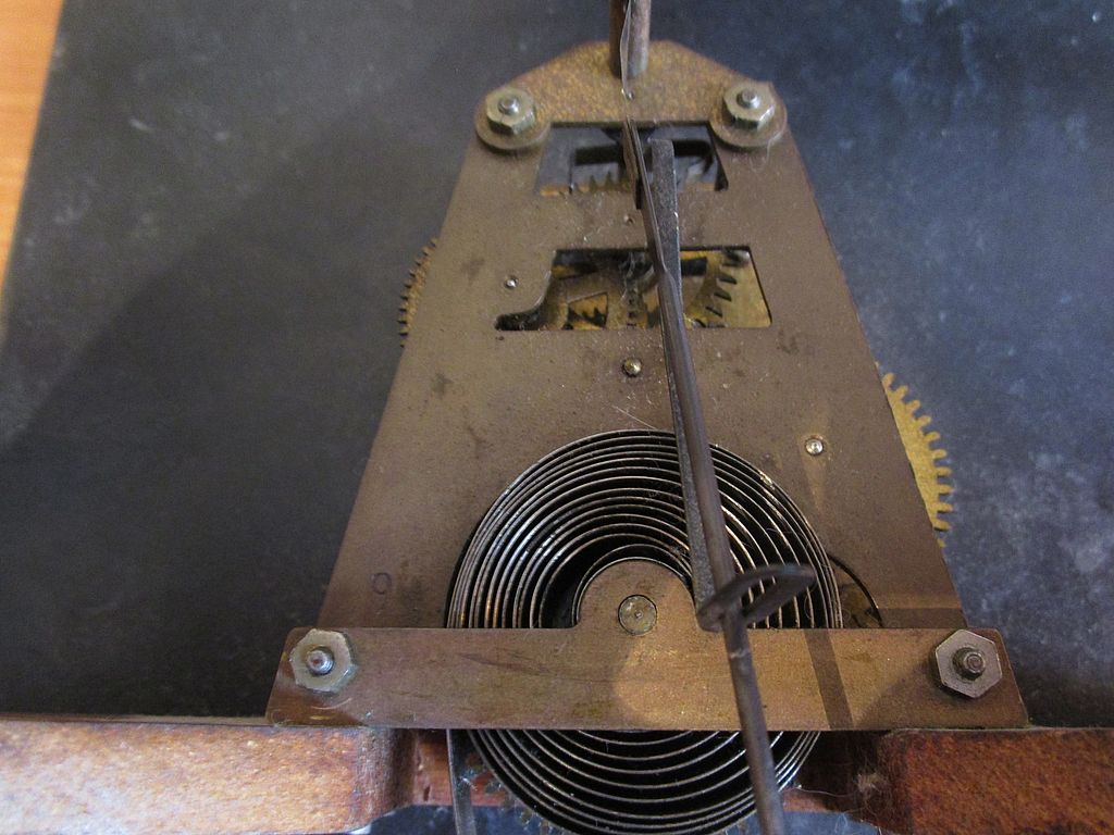

Спасибо. Добавил но есть пару вопросов. По 36-му номер выпрыгивает где то на рубеже апрель-май 36-го. Присмотритесь повнимательнее какая последняя буква просматривается. И есть ли по бокам поводка ограничители. Так как до определенного момента их не устанавливали.
Третьи ваши НКМ с номером 166927 идут где то на апрель 1938-го.

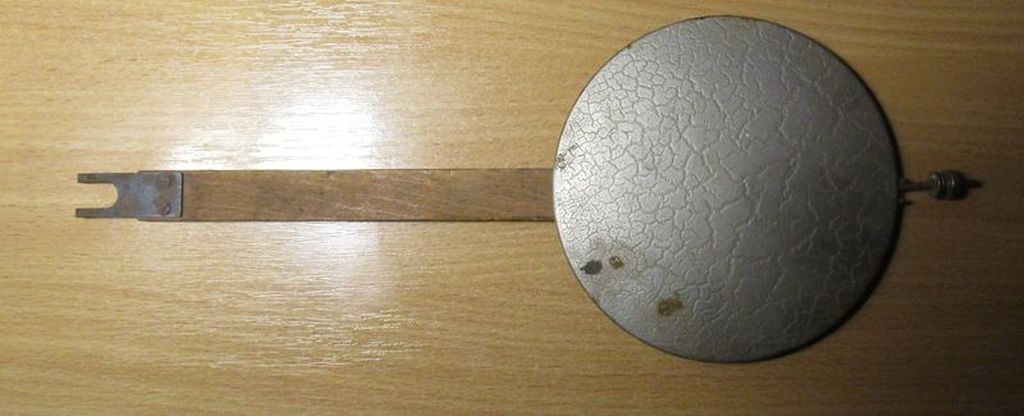

Какой у НКМ корпус, маятник?

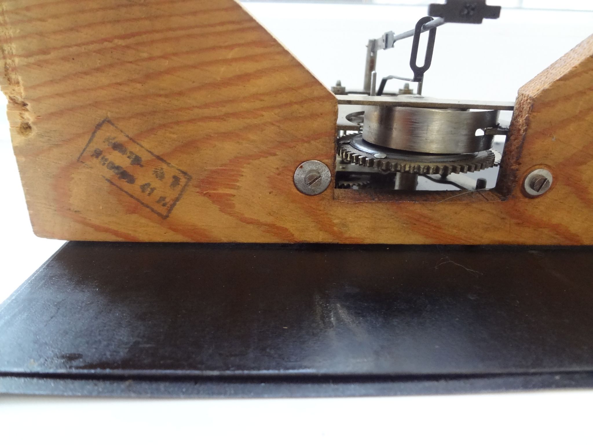

Сообщение от mozart67 Посмотреть сообщение
Ограничителей нет. Если есть, выложите образцы читаемые штампов. Так совсем на своем не рассмотреть. А маятник такой стоял. Корпуса нет, мне он с другими часами достался.

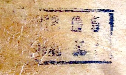

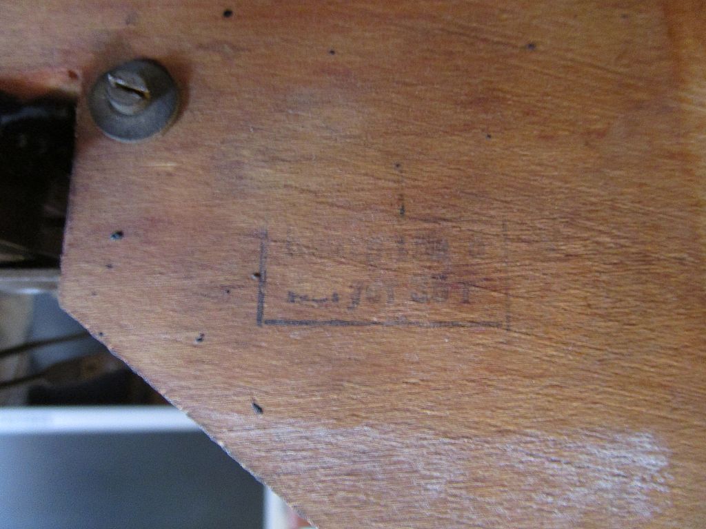

Мне почему-то видеться Июль...

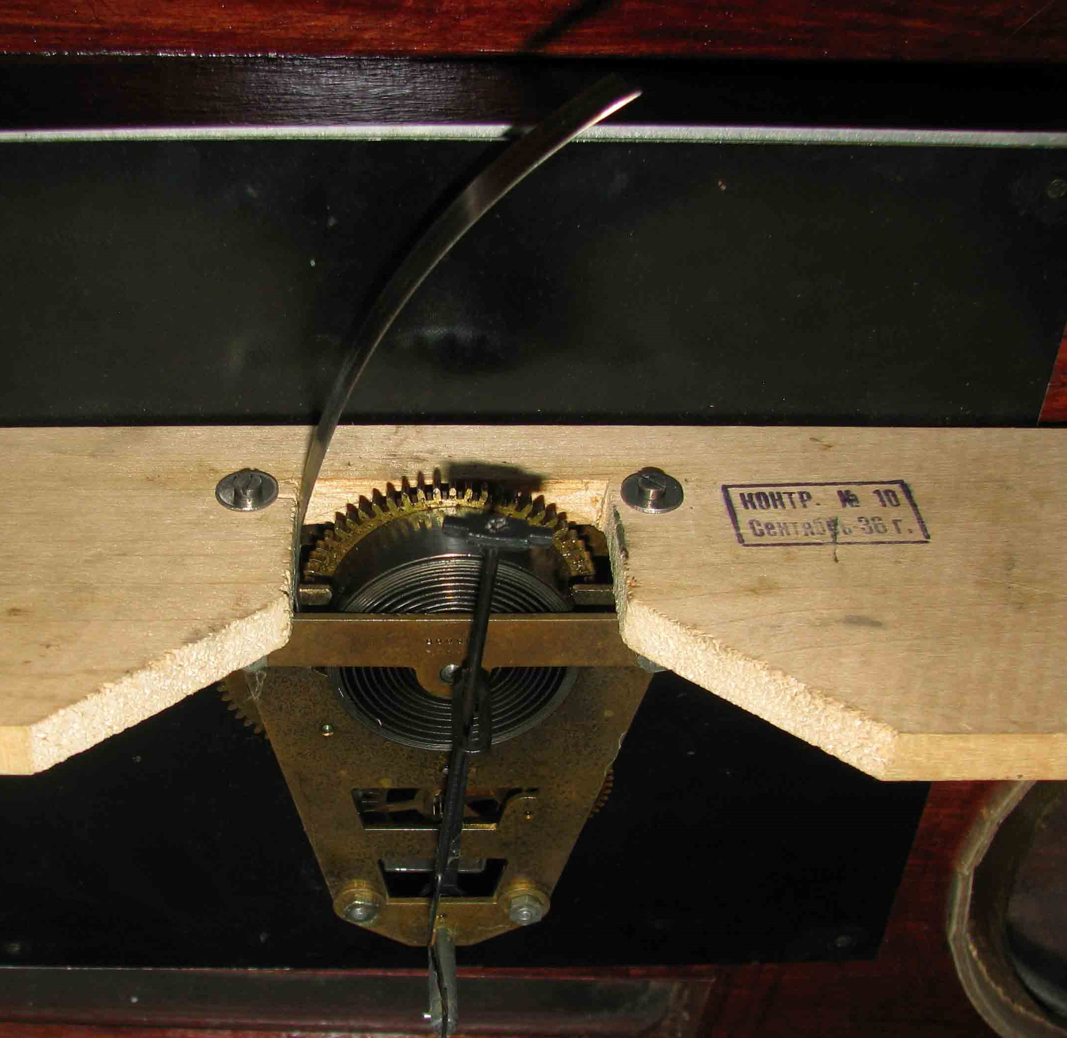

Сообщение от m400 Посмотреть сообщение

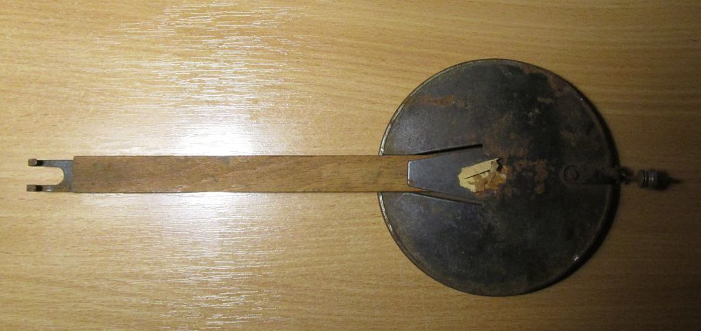

P.S.

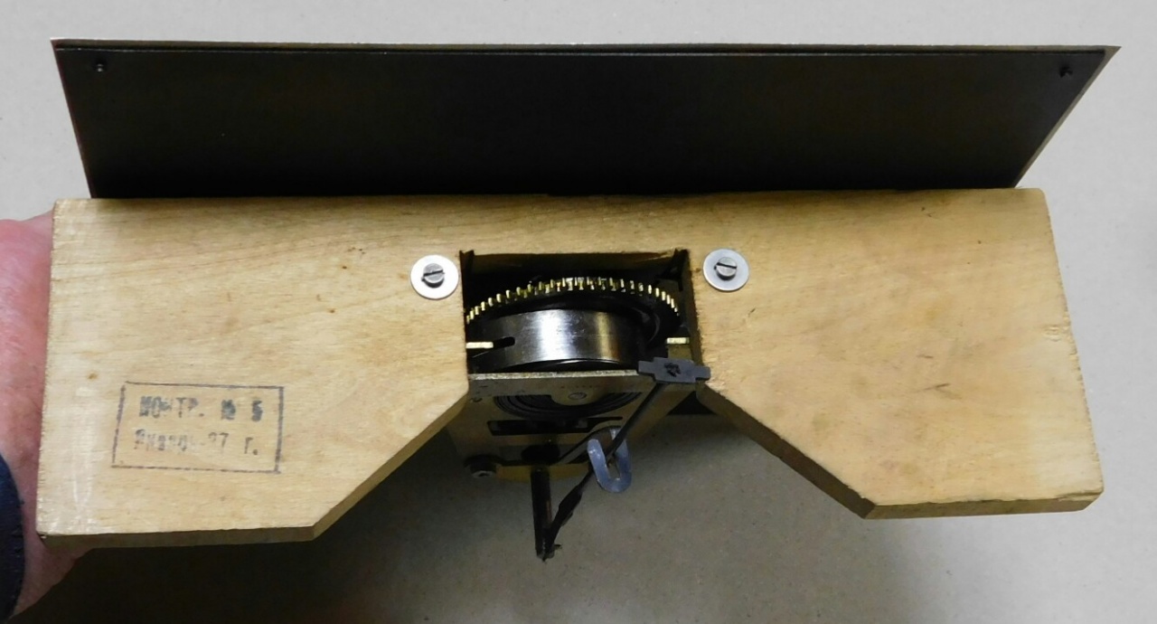

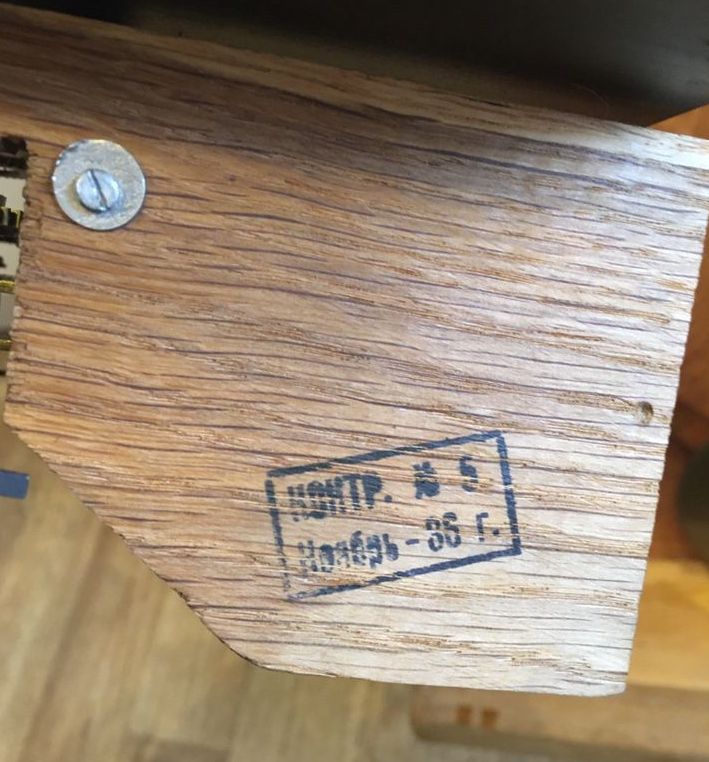

Нашел две фотки. На июль теоретически должен быть и номер уже за 20 тыс. У ранних маятников деревянная часть в сечении прямоугольная, у поздним моделей полукругом с внешней стороны. Линзы чаще латунные, без покраски. Но это мои личные наблюдения.

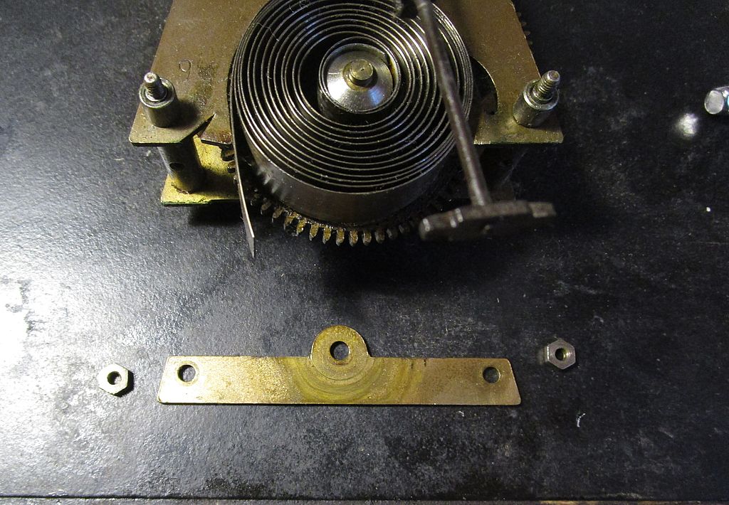

Володя, попробуй снять и перевернуть планку, номер может быть на другой стороне.

Сообщение от aleks1960 Посмотреть сообщение
Нема ништо!

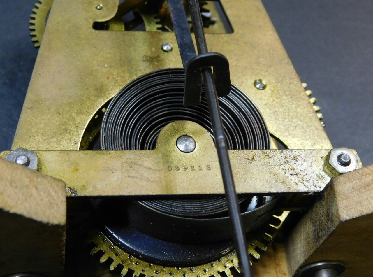

[quote=aleks1960;5845729]Нашёл ещё пару, но на одном увы цифер перекрашен, и штамп не читаемый, только номер 153536, и уже присутствуют ограничители поводка.
А вторые стройно вливаются в нумерацию, опять январь 37 го.
А как у вас получился январь 37-го? Номер 153 536 укладывается в февраль 38-го, а те что на фото с номером 039 115 красиво вписываются в октябрь 36-го.
Конечно на датировку и нумерацию влияем много факторов. Я пляшу от первой известной мне даты, а именно июль 36-го. В среднем 7200 в месяц но не известно когда вышел именно этот номер в начале, середине или конце месяца. Плюс на начальном этапе могли выпускать меньше экземпляров, а в последствии производство наращивало темпы. Да и банальная перепутка или замена на заводе или уже при ремонте в мастерской. Так что наша привязка номеров к датам можно считать условна.
Кстати, когда то на форуме проскакивала информация, что кто то из форумчан тоже занимался этим но более серьезно.
И еще интересный момент, на двух экземплярах номер проставлен в два ряда. В верхнем собственно сам номер, а в нижнем нули. Чем это было обусловлено?
Чой то мы с вами никак не можем понять друг друга на фото вроде четко читается номер 059115, как раз январь 37 го.
Нема ништо!
Володя прости, зря я тебя поработать заставил, нашёл и у себя 35 год, планка чистая.
Т.е. в 1935 г. механизмы не нумеровались, ещё три различия нашёл, завтра с утра проанализировать нужно.

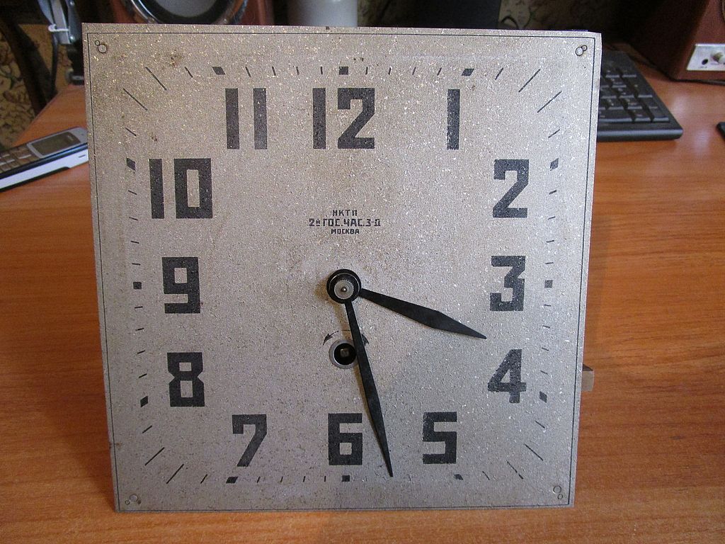

Для статистики:
Да, что Вы!
Наоборот полезно, дело минутное! А то расслабился совсем...
