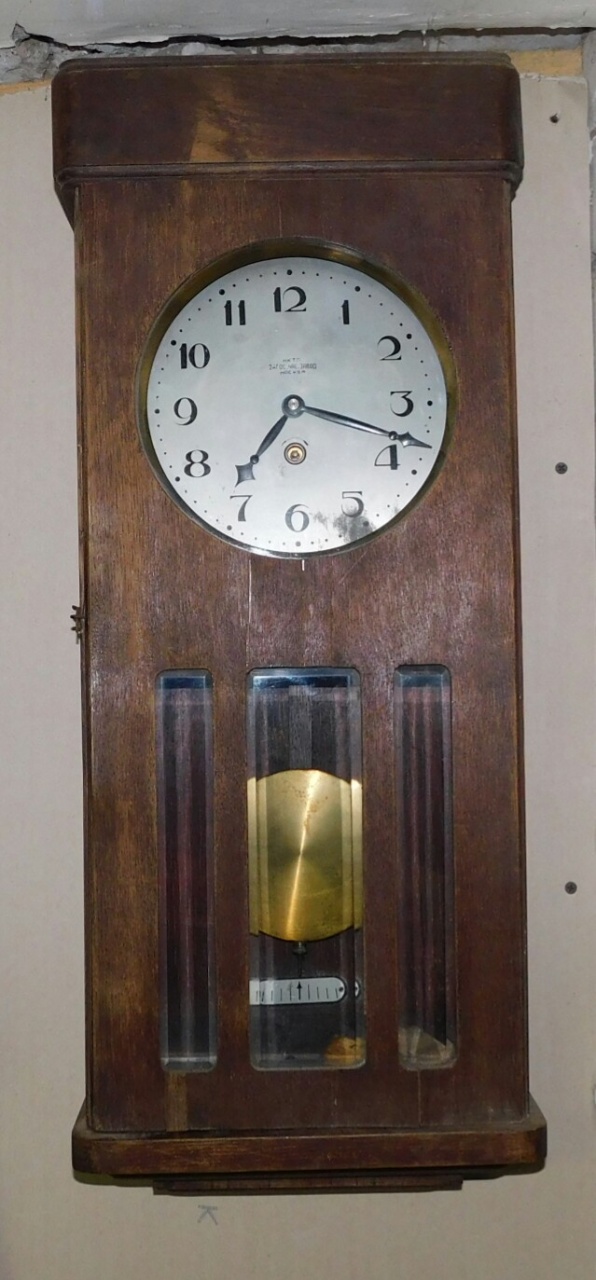

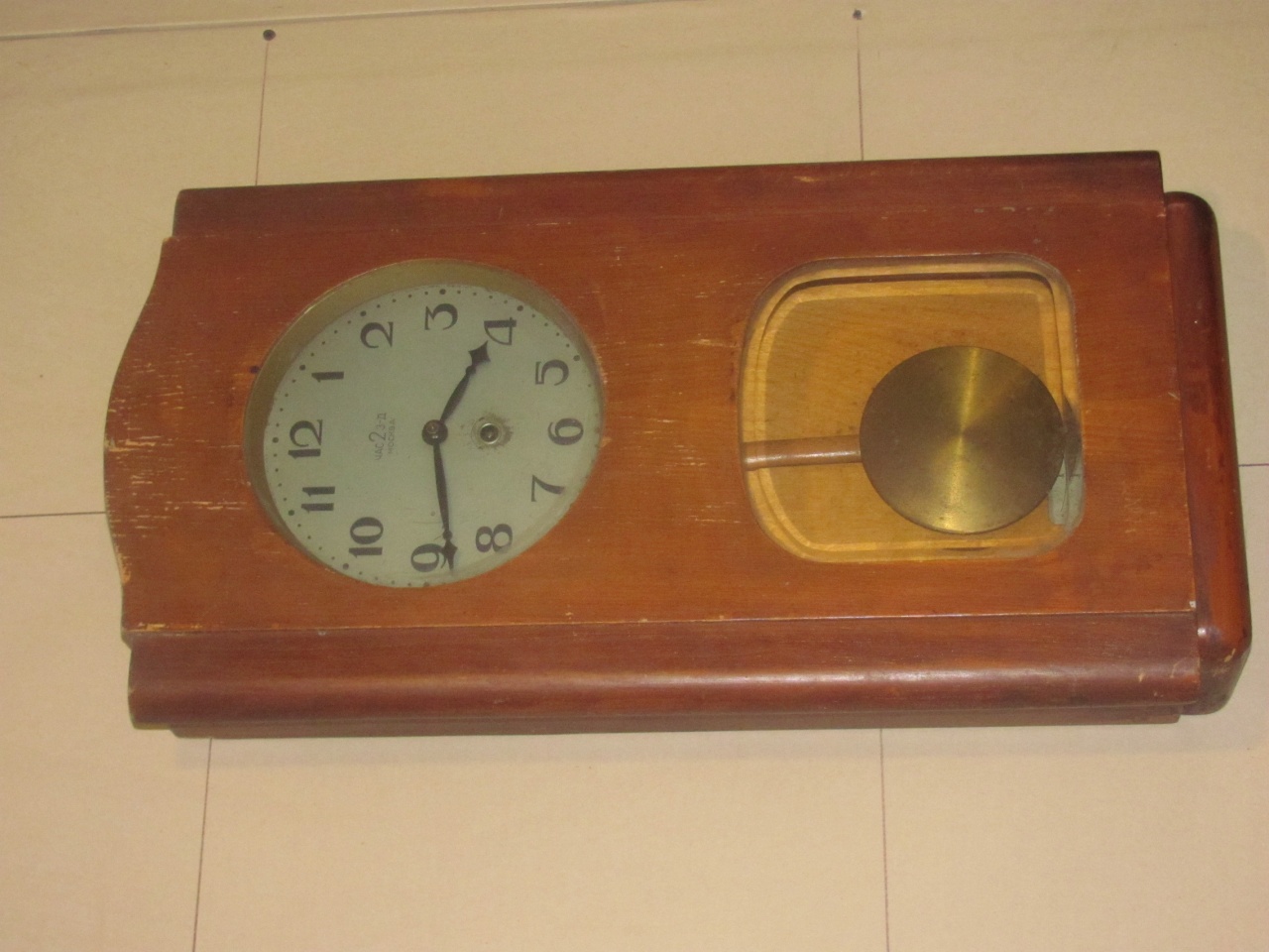

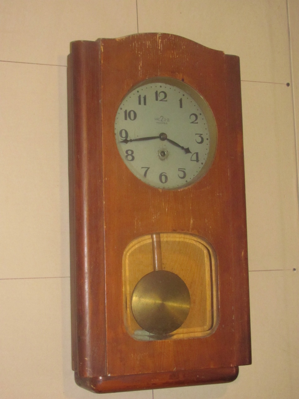

Покажу, наконец, свои настенные 2МЧЗ, которые мы с братом нашли просто брошенными на улице лет 25 назад...
Тогда я попытался их запустить - не пошли. Обнаружил сильнейшее биение анкерного колеса. Попытался выправить гнутые цапфы - сломал. Сделал самодельную, хз из чего. Механизм промыл, собрал и убрал часы, не запуская. Некуда тогда было их вешать. 20 лет они просто и тихо висели в мастерской на даче... Купив новоузенский дом, я их сюда забрал. Смазал и запустил, но пошли плохо - то же биение, хотя и меньше. Чуть "обточил" анкерное колесо надфилем, отрегулировал ход - пошли без замечаний. И сейчас ходят, так как я в Новоузенске на "самоизоляции", туды её в качель… С корпусом, кстати, ничего пока не делал. Ключа не было - подобрал обычный от ОЧЗ. Извиняюсь, никак не могу 1-е фото повернуть...

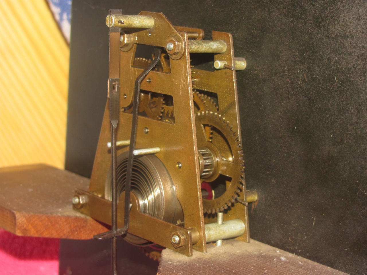

Добрый день, причина такой неисправности в пружине. С уважением

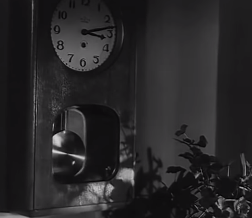

Такие же часы снимались в фильме "Чук и Гек"
http://forum.watch.ru/showpost.php?p...&postcount=338

А какая там неисправность? (кроме пыли на пружине ничего не видно , а это можно помыть.).

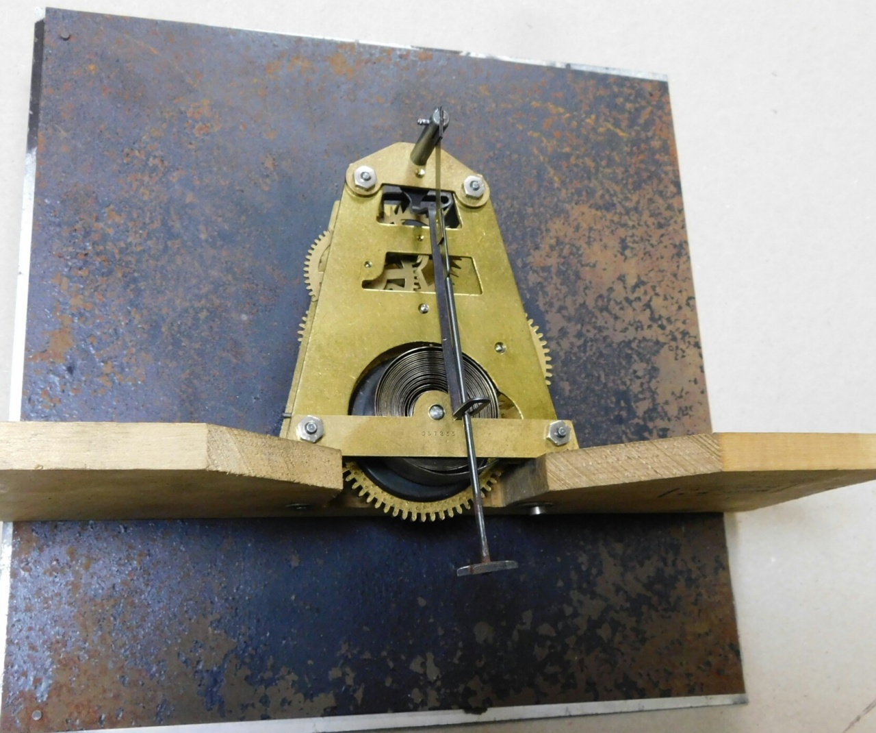

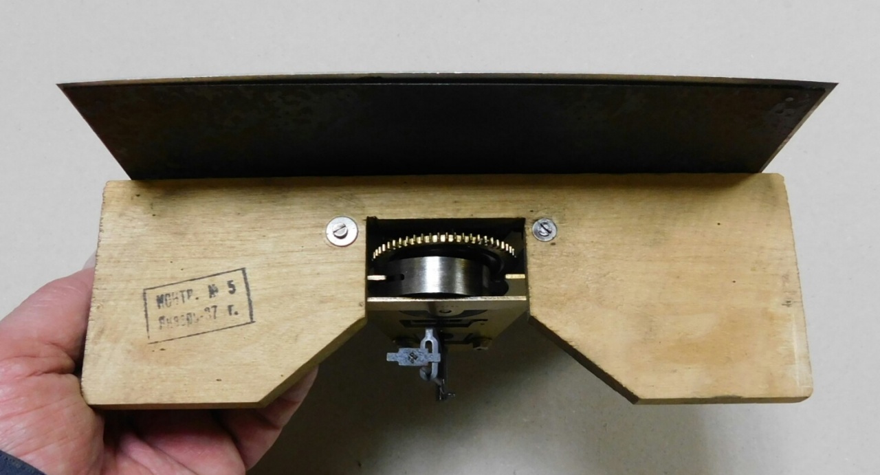

У меня вот такие НКТП, январь 37 , и ещё есть "железо" с меньшим номером.
Как то не отложилось, нумерация на 2 МЧЗ была сплошная или нет?

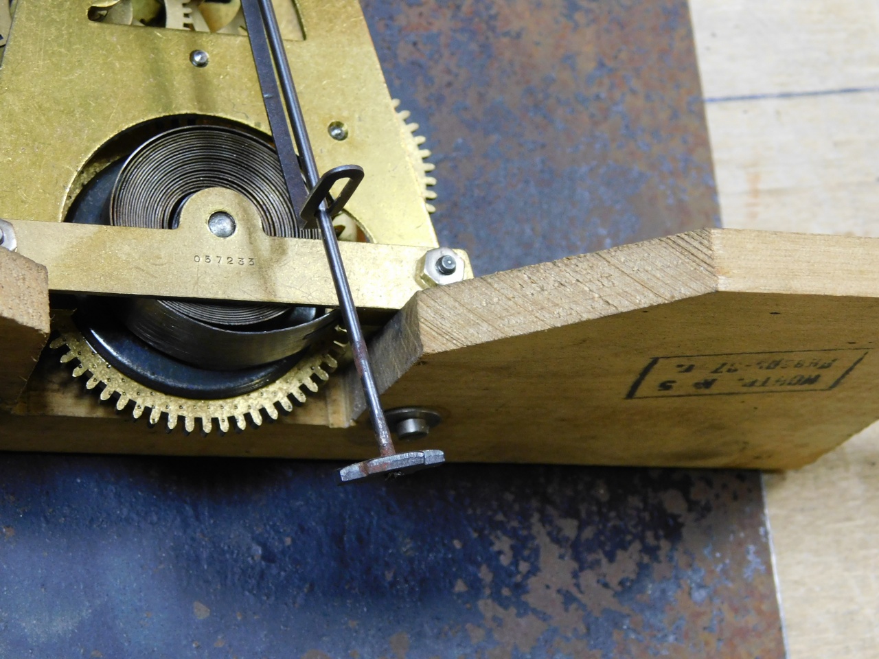

Почему то у вас номер не соответствует дате или наоборот. Обратите внимание на мои писульки. Сразу предупреждаю, даты и номера принадлежат реальным часам которые видел лично. Если даты не было или я ее не видел по какой либо причине то в графе пустое место. Кстати ваши тоже внес. Так вот, согласно моих писулек, в среднем в месяц выпускалось 7200 экземпляров. И ваш номер соответствует примерно концу октября либо самому началу ноября 1936 года. А январю 1937 года соответствует примерно номер 061390 ну плюс-минус в пределах 7200.
Получается в день собирали порядка 240 экземпляров.

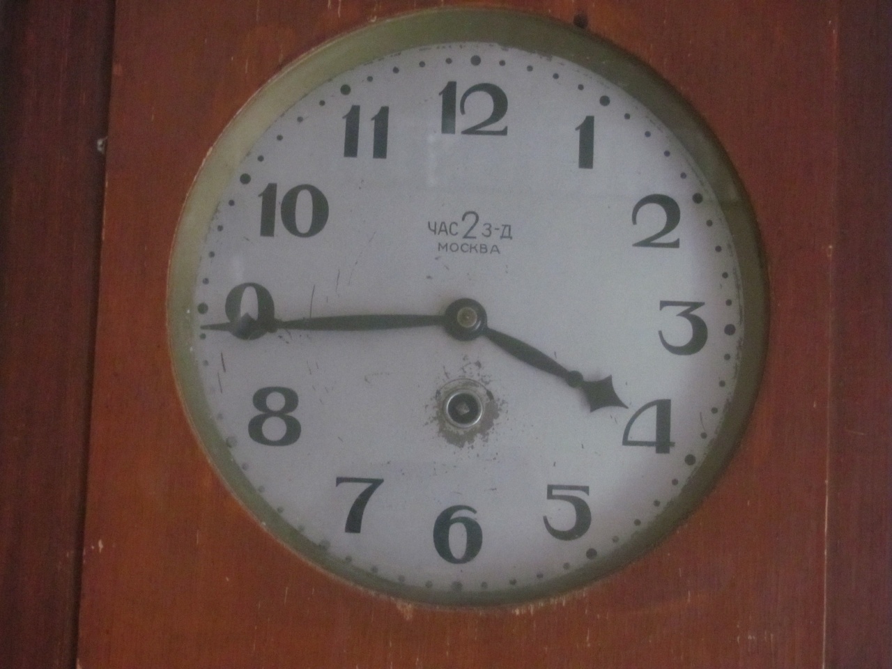

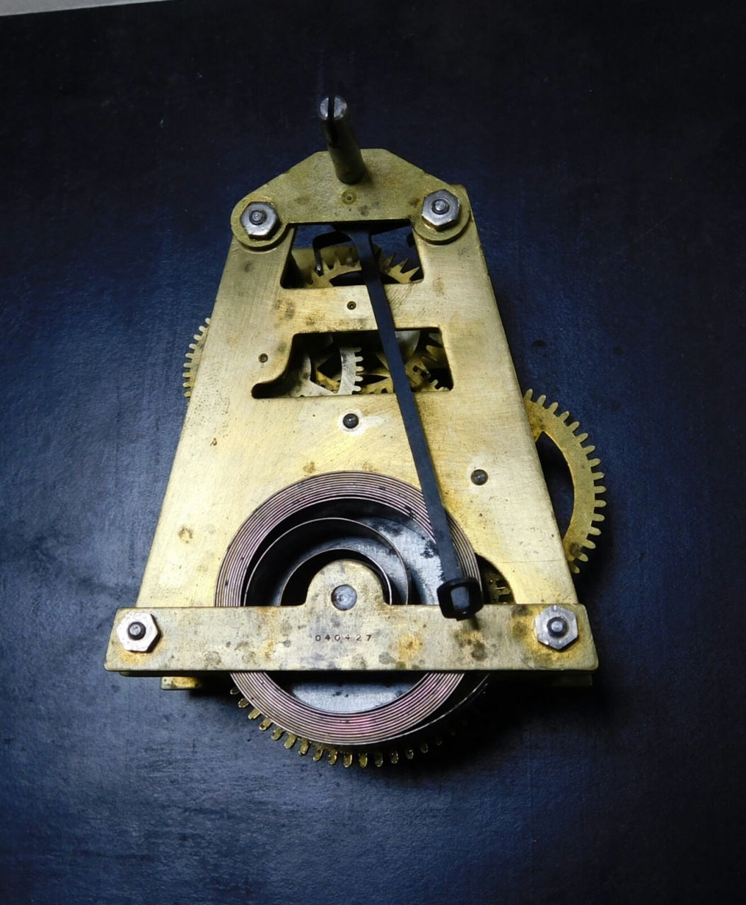

Нет,нет, вы не внимательно прочитали моё сообщение, январь 37 - это 057233.
А 040427 это у меня "железо" без корпуса, даже полочки под механизмом нет, так что пока всё укладывается в нумерации.
У меня ещё несколько наркомовских есть, попробую найти в завалах, проверим нумерацию.
