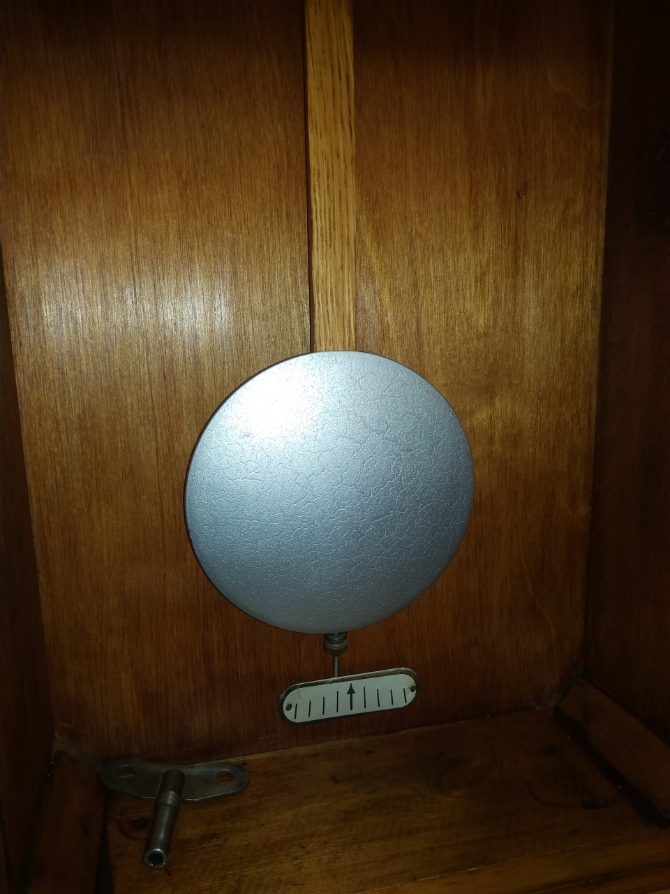

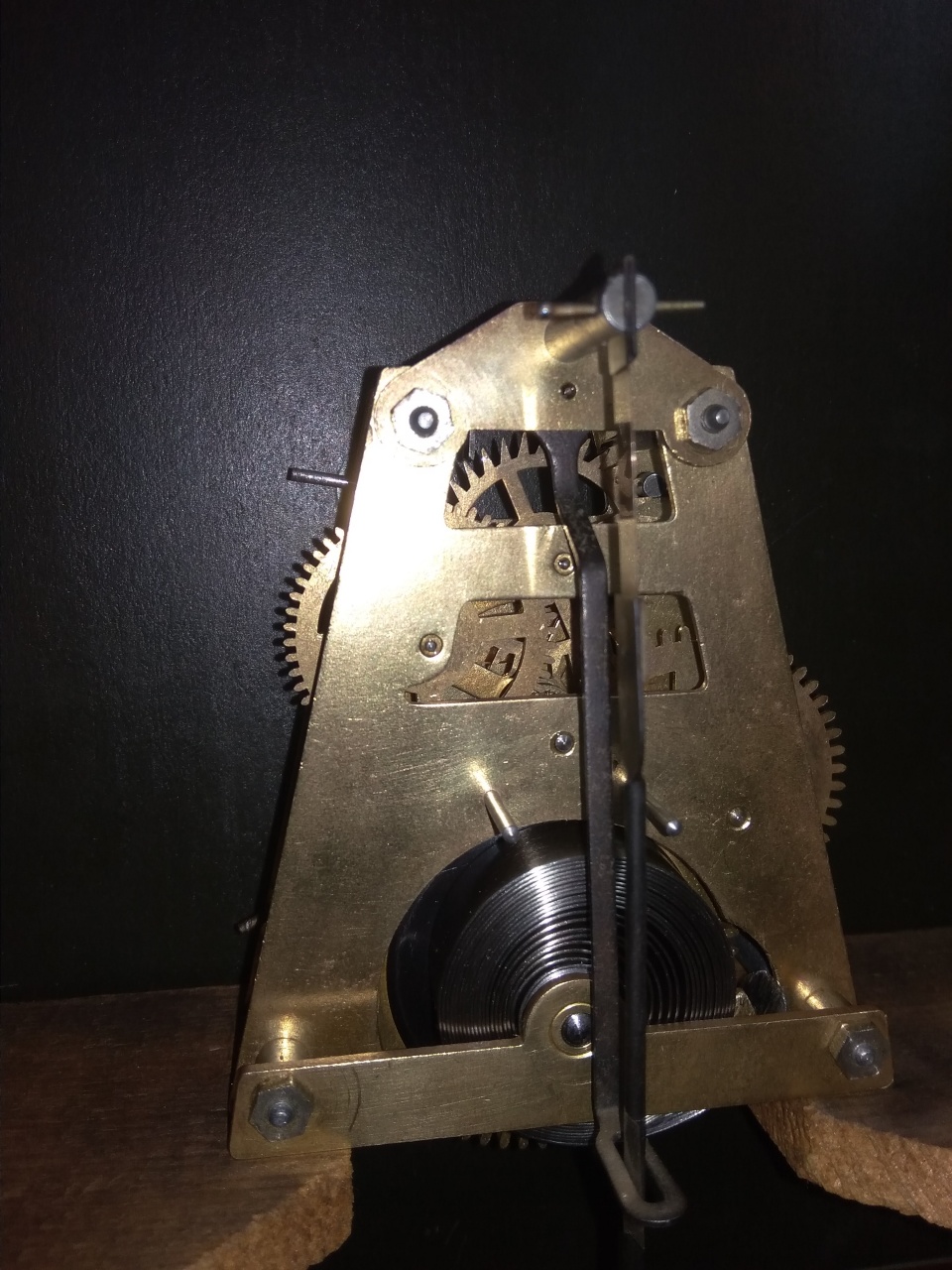

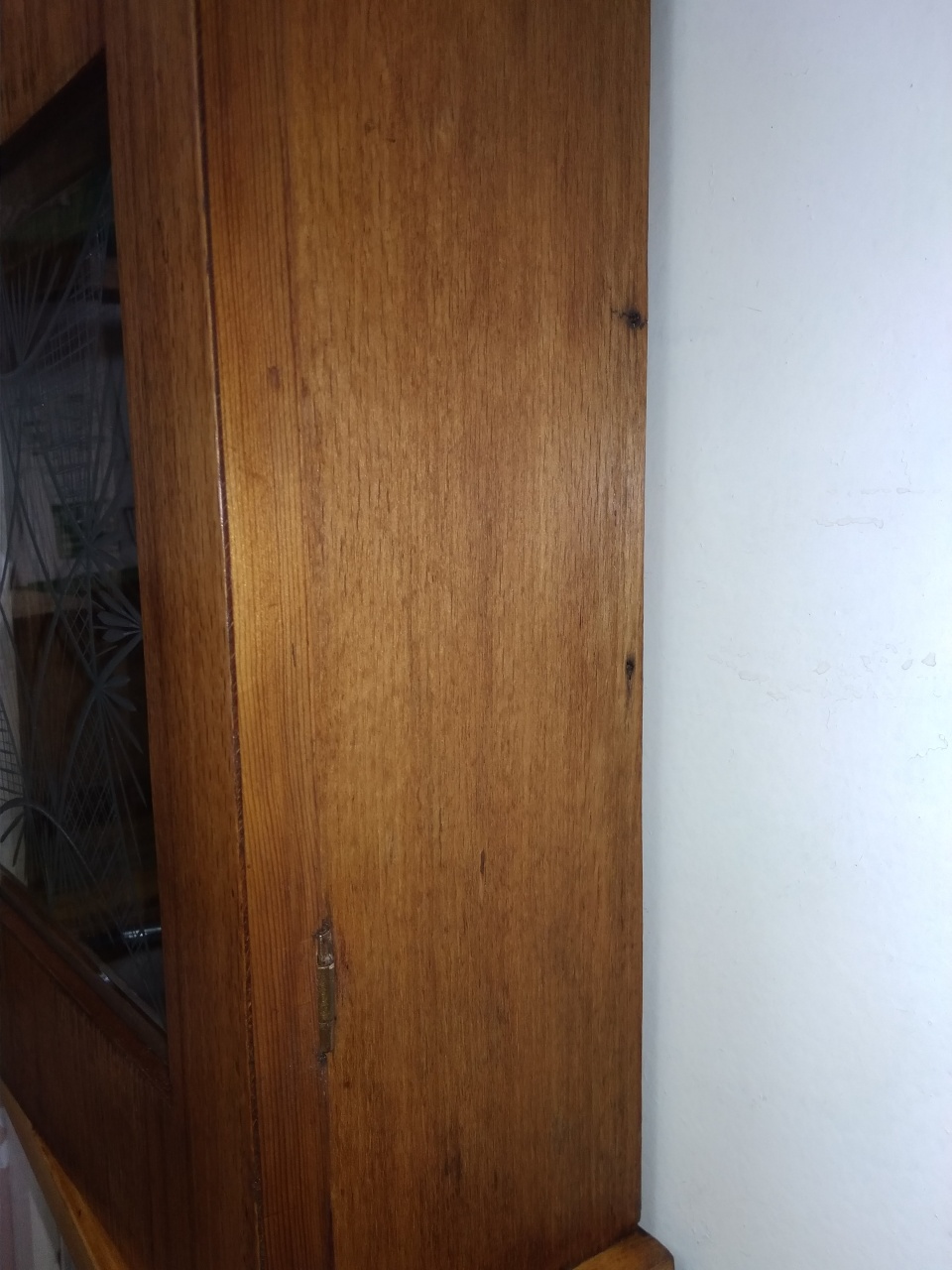

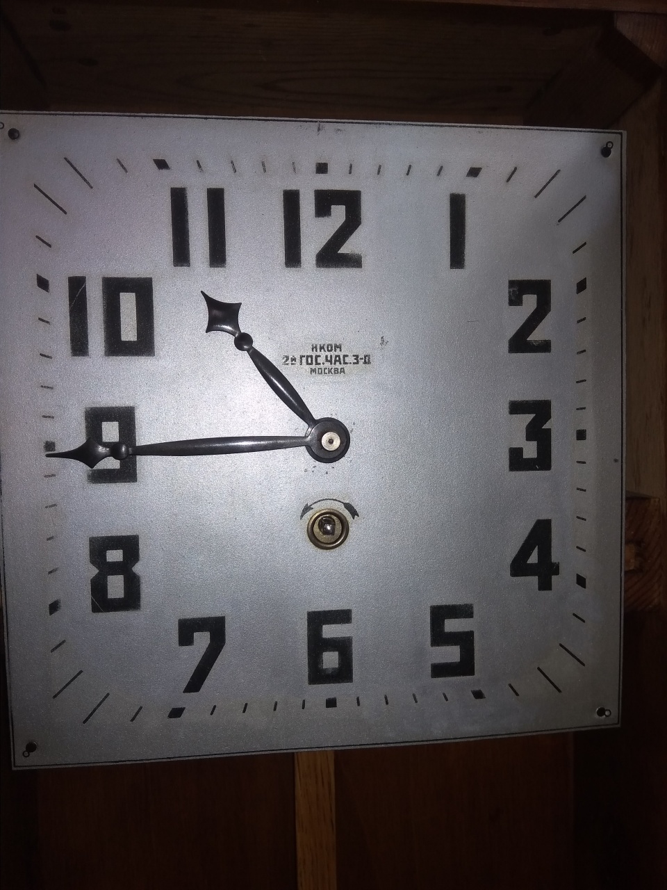

Праздники не прошли в пустую и я наконец закончил реставрацию корпуса (всего залитого нитролаком да еще с пузырями) НКОМ. Долго снимал растворителем лак. Приклеил совершенно отвалившийся шпон с правой боковины и даже удивился результату остались только следы от гвоздиков. Пусть народ не ругает за полностью не отмытый циферблат - просто терпения и спирта не хватило для полной очистки.

Отличный результат, поздравляю!
Следы от гвоздиков можно заделать твердым воском.
Сообщение от sputnic Посмотреть сообщение
Видать спирт пошёл по прямому назначению
шутка, отличный цифер !

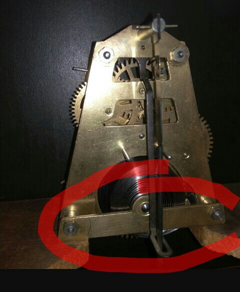

Планку не той стороной поставили, на ней номер механизма должен быть выбит.

На счет номера на планке. Либо от другого агрегата либо уже перестали ставить. Просто на моем НКМ 28 февраля 1938 года изготовления есть номер. И недавно ремонтировал приятелю НКОМ но в корпусе американском так там номер был (я так его называю , это скорее всего модель американского завода купленного на корню без изменений)без резного стекла, три бойницы ниже циферблата.

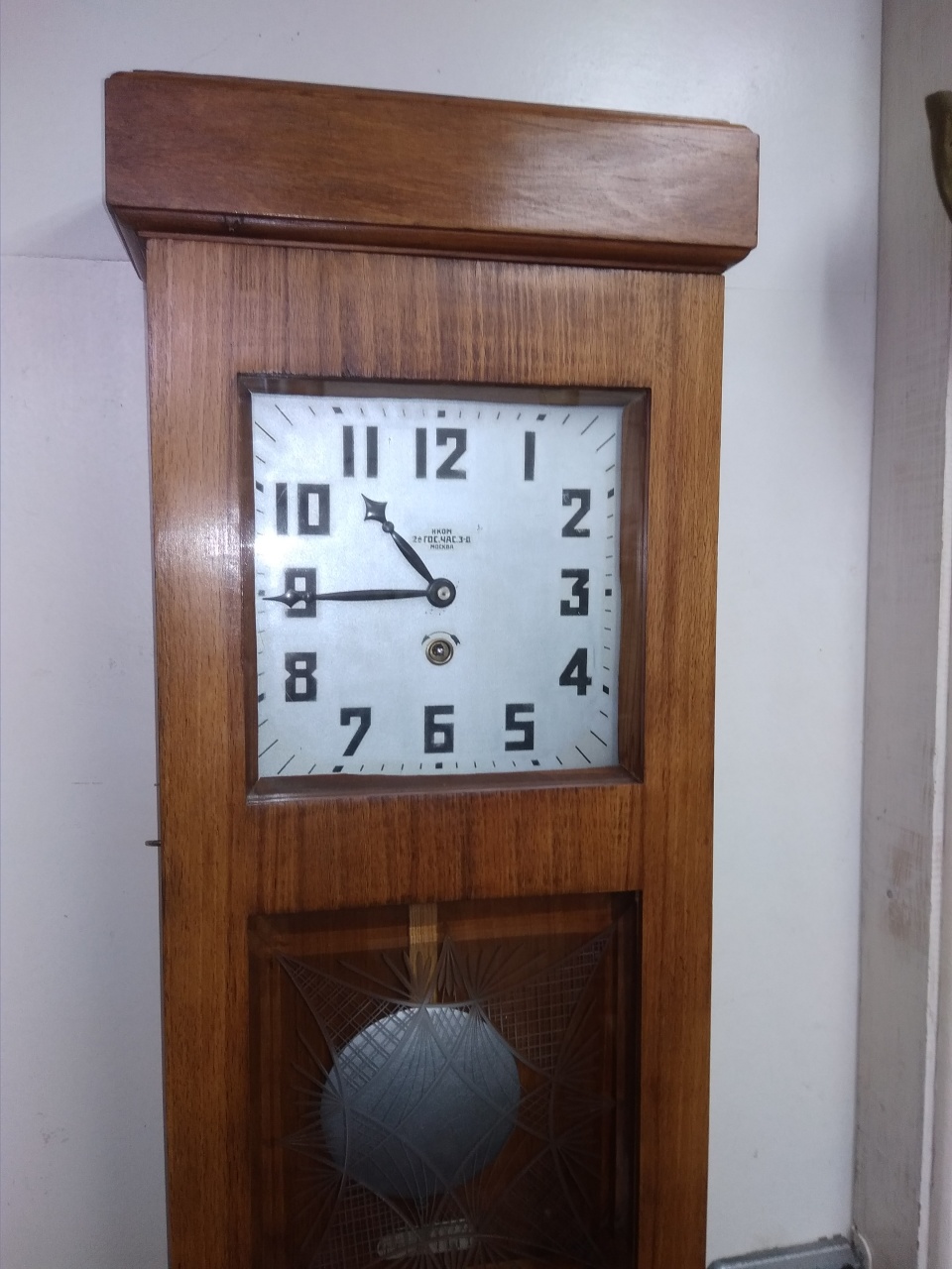

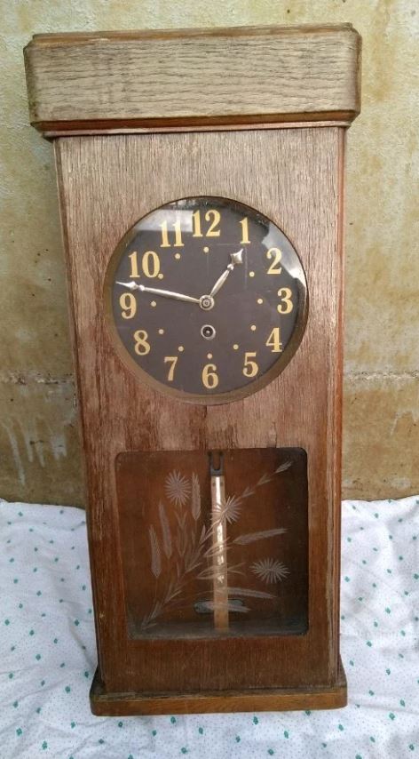

Такой вариант корпуса существовал, или это колхоз?

Да, корпус обычный, а вот циферблат кто-то заколхозил кажется.

Неужели и тут половая краска?

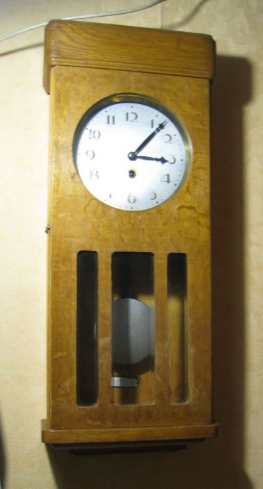

Да нет, ребята, обычный - это вот такой. Три окна и три фацетированных стекла. А в том варианте сплошное окно и фацет с гравировкой. Цифер то видно, что колхозный. И стрелки зашлифованы.

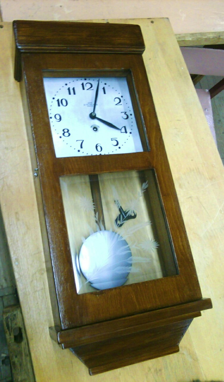

Стекло то штатное, такие встречаются (это из данной темы), но здесь уже другой корпус, под квадратный цифер.
