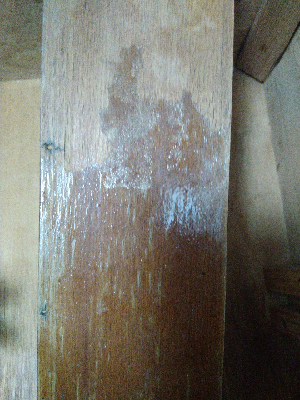

Остался один фрагмент не очищенного корпуса а вернее отвалившийся шпон. Вот с чем приходится работать. Правда сюрпризы не кончились на корпусе. Все родное механизм, маятник, ключ, стекла но штампа не обнаружил ни на корпусе ни на подставке механизма, лопнула пружина у внутреннего первого витка - отжег и сделал новое ушко. Нет пружины храповика - возьму у донора. Ну и выше упомянутый фактор.

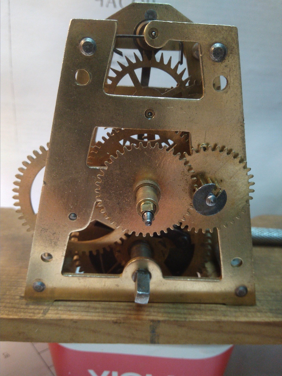

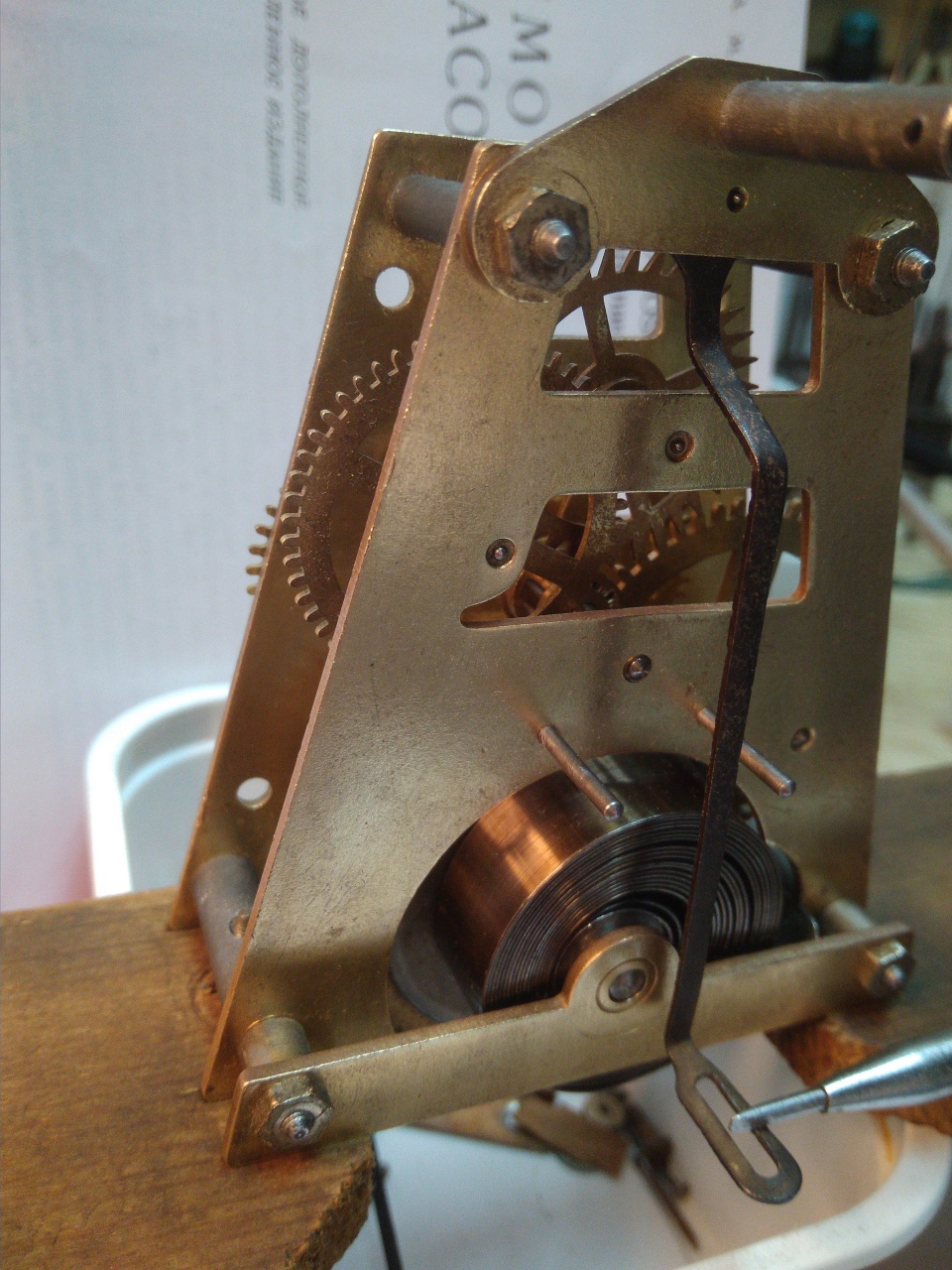

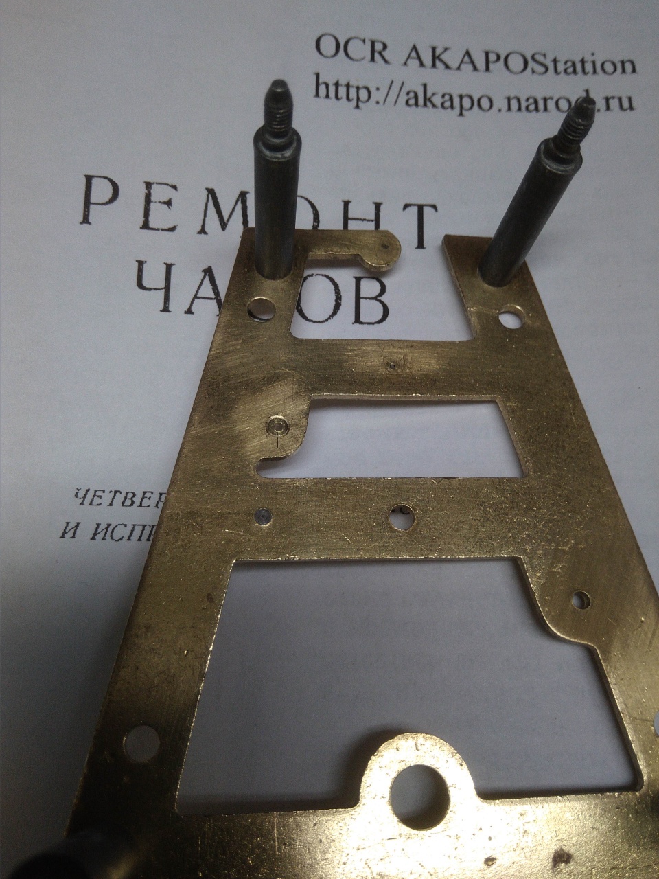

Восстановил механизм - поставил футор, сделал на пружине внутреннее ушко. Теперь по ним и не скажешь что им 58 лет. Теперь дело за корпусом.
Не подскажете для Чайника, как конкретно сделали футор. Видео об этом на Ютьюбе смотрел, примерно суть вопроса представляю, но там станки применяют, а мне надо в домашних условиях. Вопросы в другой ветке задавал, как то не активно ответы идут, видать, для опытного мастера это ерунда, что о ней говорить. Меня интересует практическое исполнение : Чем сверлить, руками, дремелем, или прикупить что то нужно? По иронии судьбы являюсь представителем фирмы по продаже металлорежущего инструмента. Сверел у нас - два этажа, от 0,1 до 80 мм диаметром. ))
Купил такие же часы, два вида с разным стеклом, за механизм еще не брался, корпуса только отреставрировал. В своей коллекции будильников тоже есть несколько экземпляров 50-ых годов, у которых нужно стягивать платы или ставить футора. вплотную подошел к этому вопросу.

Да профессионалы лучше меня скажут об это. А я начала хотел туда вставить готовый футор от будильника Слава но он оказался мал по толщине - пришлось из подвернувшегося прутка делать новый футор. А подгонку и полировку отверстия под ось делал подобранной под размер иголкой зажатой в дрели(отнял у жены т. к. голь на выдумку хитра)

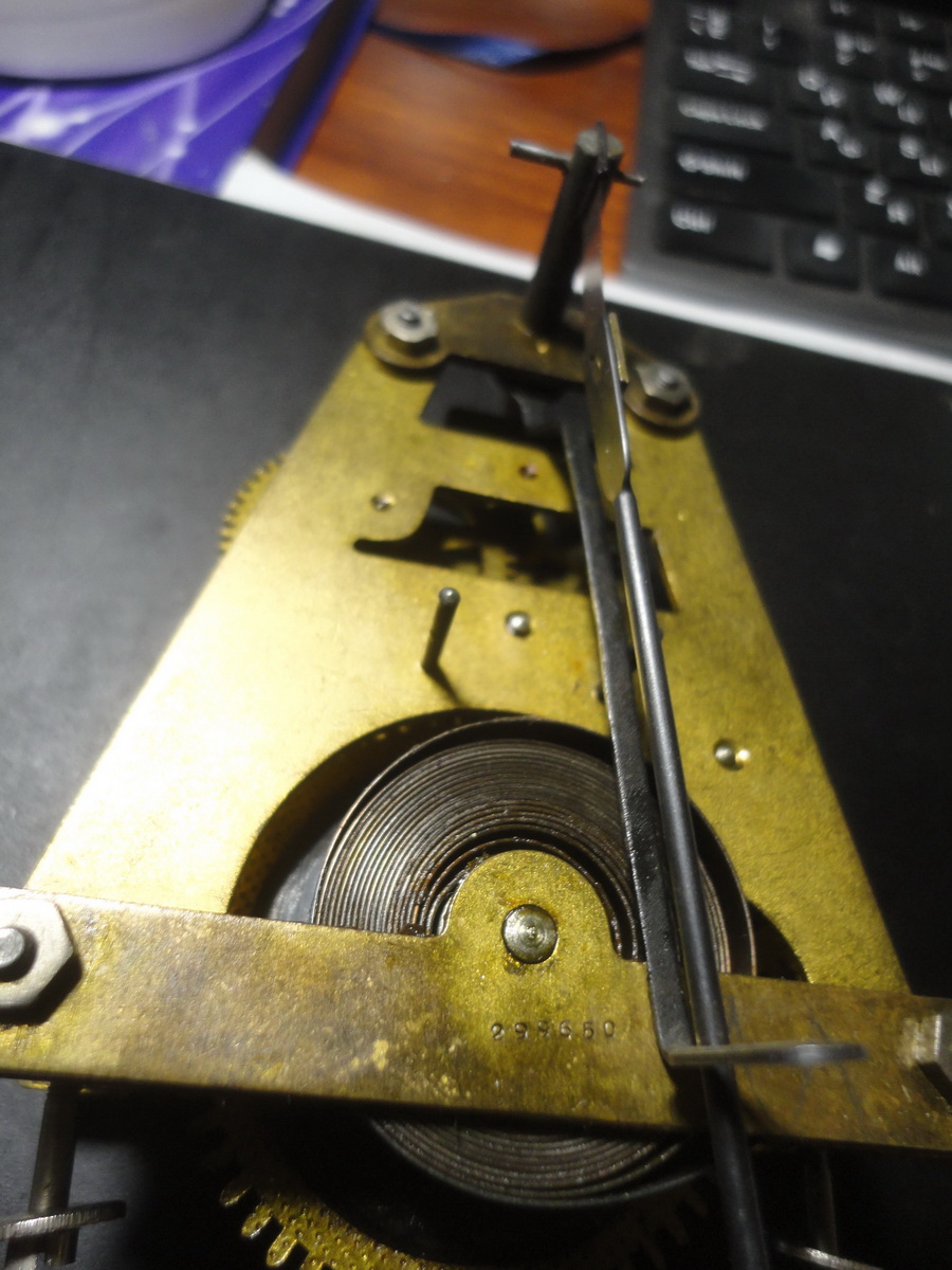

Вот такие останки мне сегодня принесли (корпус хозяйка-вандалка использовала под ключницу):
ID:	2410288 Нажмите на изображение для увеличения
Серийный номер на задней плате. Год по нему можно определить?
Механизм как в посте 122 НКМ 1937-1939 годов а на НКОМ пост 152 номера уже нет. По циферблату либо должна быть надпись НКМ или НКОМ выше надписи 2 гос час завод или он более поздний 1949-1952 год но там надпись с большой двойкой посередине как в посте 62 этой темы.
