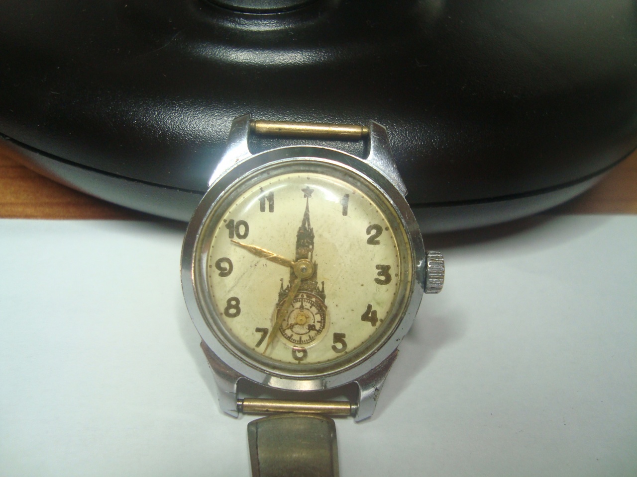

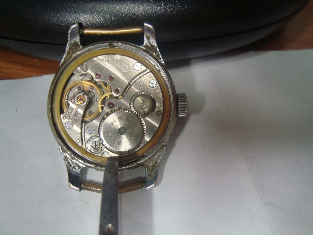

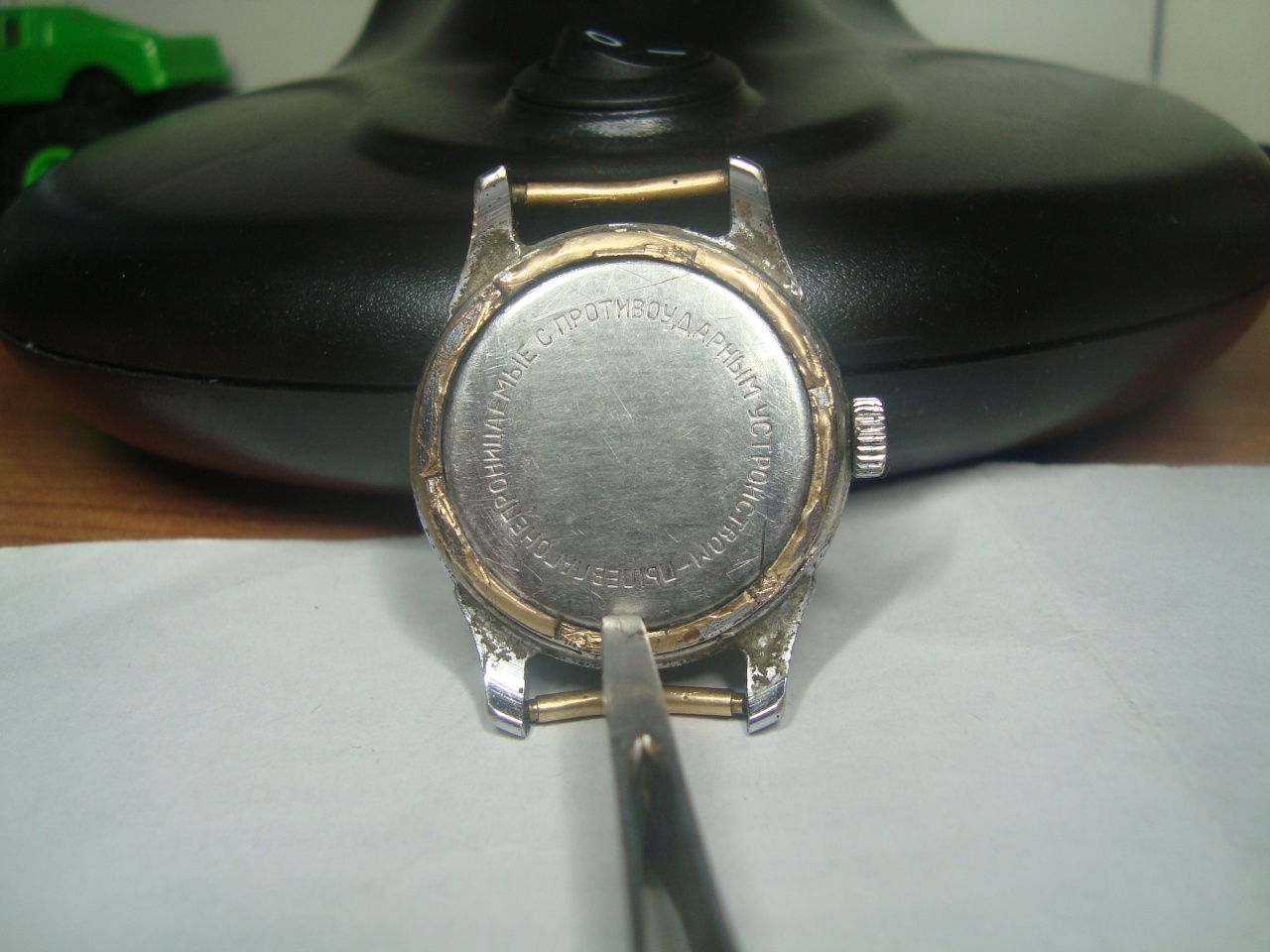

Всем добрый вечер.Может и повторюсь,может и не в теме.Попали мне вот такие часики,сначала думал Победка,потом пришел к выводу Нева.Диаметр цифера 17 мм.Выставляю в том сост какие пришли,обновлю,выставлю обновку.Что интересно,часы идут,стрелки переводятся норм.Но через время стрелки стоят на месте хотя часы продолж. идти.Посоветуйте плз. на что обрат. внимание и с чего начать.Спасибо.

Наверное стрелки переводятся очень легко?
Затянуть минутный триб.
В целом часики правильные, кроме ЗГ. Циферблат пытаться чистить не рекомендую.
Уточните размер цифера, явно не 17...

Сообщение от Ctrannik Посмотреть сообщение
Надо заменить или обжать минутный триб.

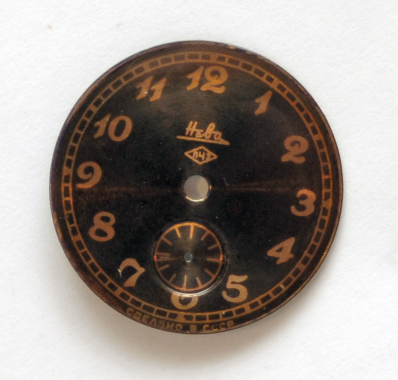

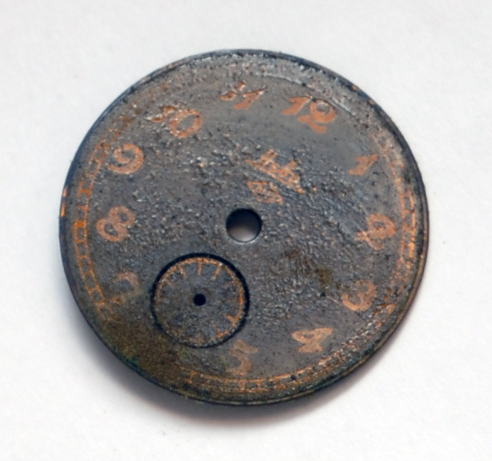

Недавно провёл эксперимент по восстановлению цифера.
Смыл уайт-спиритом, обезжирил фейри, затем покрыл одним слоем лака для ногтей. Лак сильно разбавлен спец. жидкостью для разбавления.
Было - стало...
Конечно, хотелось бы получше...

Сообщение от uvarrov Посмотреть сообщение
Было - стало...
здорово. подскажите, с какими циферами это можно практиковать? не со всеми же? на какой основе написаны индексы? на некоторых простой водой смываются...
Только с теми, у которых нет шкалы или логотипа, нанесённых поверх лака.

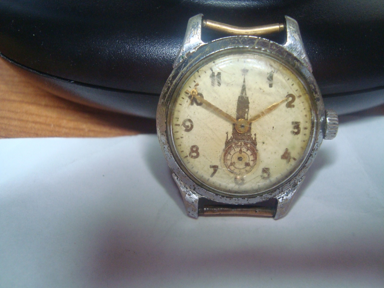

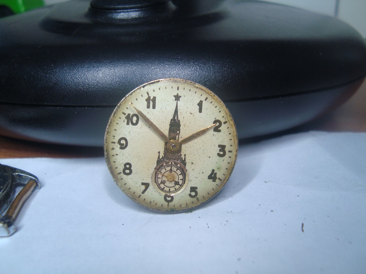

Коллеги всем добрый вечер.Вот попытался отмыть и одеть, получилось думаю достойно,зг родной нету,приживется эта, пока не найду родную.Мыл этим,ни с чем глобальным пока не экспериментировал.

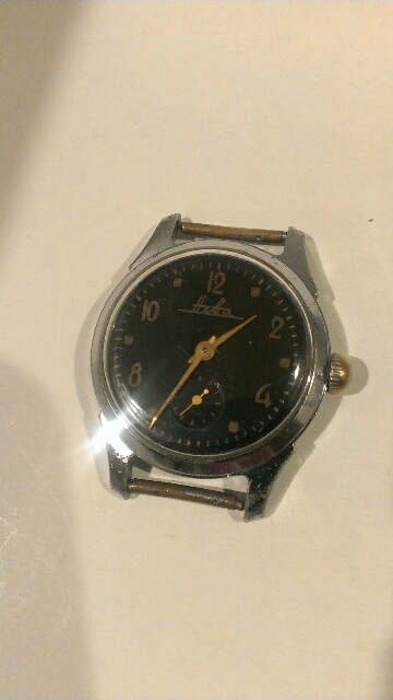

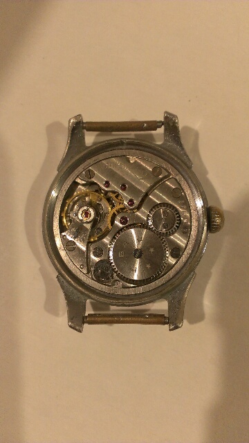

Выше, в этой теме, уже показывали Неву с таким циферблатом, но мне достались часы с другими стрелками.
