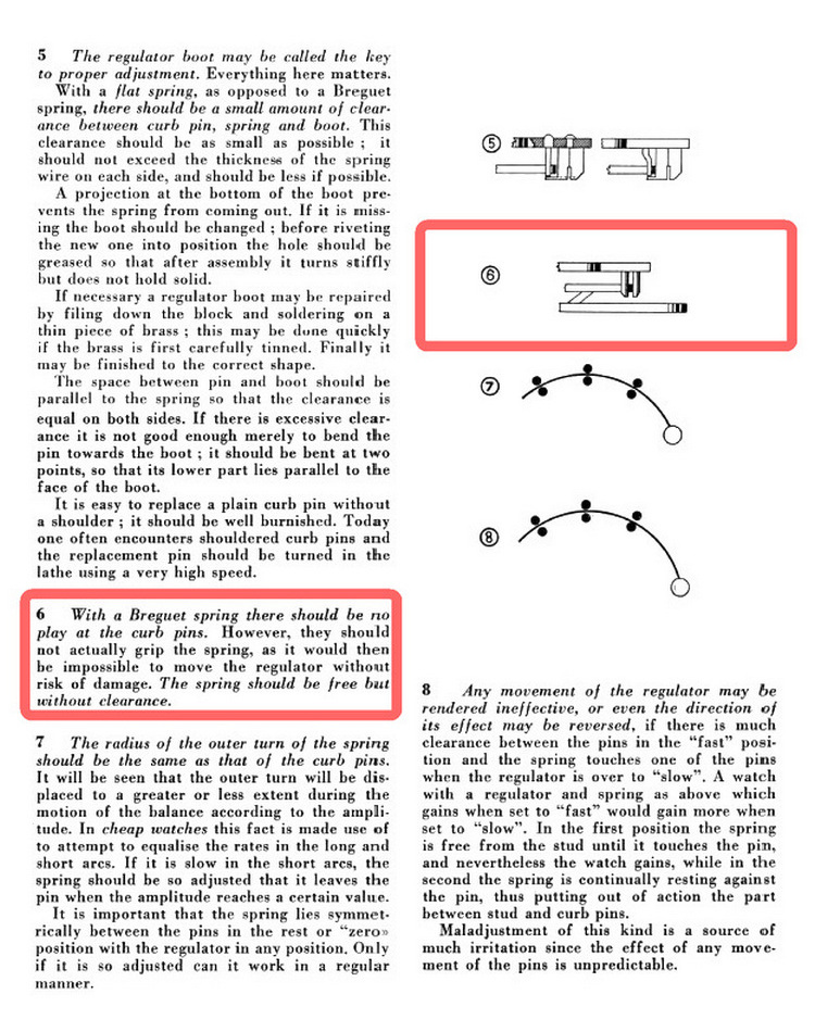

Сообщение от Душан Грујић Посмотреть сообщение
Я несогласен!
Вот именно! Я тоже видел этот рисунок. И именно он послужил толчком к моему эксперименту.
Может какие-то другие характеристики хода изменились в худшую сторону, но скорость сделала уступку в нужном направлении.
... конец витка в длины из около 60 градусов, т.е. крайняя часть концевого витка, при колонке, находится 1/6 расстояния между витков ближе к центру осей, поэтому никак не может быть параллельным одному из витков спиралей.
Доброе утро!
Строго говоря, совершенно параллельным быть не может. Так как ,спираль есть фигура с переменным радиусом,а окружность -с постоянным.Однако для примерной оценки ситуации и правки спирали, на параллельность можно ориентироваться.
Кстати на Вашем эскизе плавно "уходить" должен почти весь рабочий участокВ--колонка ,(а не часть его,...длины из около 60 градусов...). примерно 150* на 40% расстояния между витков,.Возможно просто не видно на картинке.
Для правильного определения деформации, фото надо было сделать под правым углом относительно к плоскости спиралей.
Совершенно согласен! При условии,что в горизонтальной плоскости все в порядке.
Иначе даже такое фото не будет эффективно.
  #943
Старый 15.10.2016, 11:40
Душан Грујић Душан Грујић вне форума
Светлая память.. R.I.P.
Регистрация: 25.05.2008
Адрес: Белград, Сербия - Sydney, Au
Сообщений: 5,165
Сказал(а) спасибо: 839
Поблагодарили 9,713 раз(а) в 3,311 сообщениях
Сообщение от Odissey Посмотреть сообщение
Доброе утро!
Не может быть любого говоря о параллельности между части круга "an arc" и спиралей, круг отходит от спирали со скоростью из 1/360 расстояния между витков, по каждому градусу. Чем большая длина рабочей части круга, то отход бывает больше, на чертеже это ясно видно.
Например волосок 7-8 мм в диаметре, для баланса диаметра 14-16 мм, толщиной 0.06 мм, с 0.12 мм расстоянием между витков, на длине 60 градусов отходит от круга 0.02 мм, а на длине из 150 градусов отходит от круга 0.05 мм. Зная что расстояние между штифтам градусника не более чем полтора толщины волоска, то зазор со сторонах волоска будет равно (0,09-0,06)/2=0.015 мм. Если бы концевой был параллельным спиралей то бы концевой был вне штифтов градусника или бы упирался о штифт, что является неприемлемым.
Речь шла о Waltham волоске, там рабочая часть около 60 градусов длины, чертеж приложен только для иллюстрации.
С уважением, Душан
...никак не может быть параллельным одному из витков спиралей[/b]...
Согласен.
Доброе утро!
Вот здесь.
------- ДОБАВЛЕНО ЧЕРЕЗ 10 МИН --------
Относительно данного рисунка это не так важно.Надо полагать,что на рисунке показано среднее положение градусника. Если участок В--Колонкаесть часть правильной окружности,то на этом участке волосок должен,по идее,уходить равномерно.Начиная от В или чуть дальше.Или ,иначе ,этот участок есть лекальная кривая.Чему я не вижу причин.
