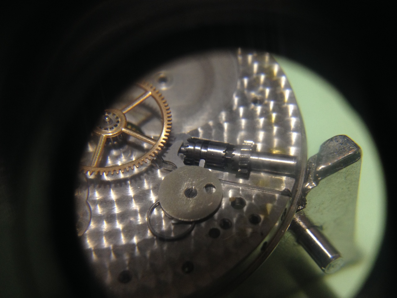

Вот такой механизм мой приятель попросил установить в корпус наручных часов.
Waltham 1908 года.
Но вал завода реализован довольно специфично. Он крепится на корпусе. Поэтому хочу попросить дать совет. На первый взгляд просится отпустить вал, сделать шлиц и после установки в корпус механизма и вала зафиксировать его шайбой через шлиц так, чтобы можно было выдвинуть ЗГ.
Какие ещё варианты могут быть?

Сообщение от Anth Посмотреть сообщение

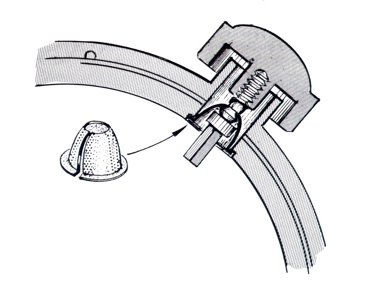

Добрый вечер!
Это может быть "Waltham Colonial", если я прав, то его механизм завода и настройки времена является негативным. Описание прилагается.
Прошу посмотрите сообщение #340 затем Вам надо сделать что-то похоже показанном в нижнем чертежу.
С уважением, Душан

Сообщение от Graf Посмотреть сообщение
Это здорово усложняет задачу, нужно где-то фиксацию вала обеспечить.
Доброе утро, Дмитрий!
Наиболее просто будет следить американский способ. Подходящие "pendant sleeves" можно легко купить у американских поставщиков.
С уважением, Душан
как pendant sleeves могут ещё называться
Добрый вечер!
Они еще называются "reversible stem sleeve". Их тоже существует несколько типов, надо подобрать подходящего по образцу заводного вала, и по корпусу. Затем надо ступит в контакте с поставщикам и заказать, или изготовить самому используя токарный станок. Не очень трудно изготовить самому.
С уважением, Душан

Сообщение от Душан Грујић Посмотреть сообщение
Видимо так и придётся сделать. Душан, а какой материал лучше использовать, сталь? Ведь это пружинка.
  #920
Старый 01.10.2016, 13:43
Душан Грујић Душан Грујић вне форума
Светлая память.. R.I.P.
Регистрация: 25.05.2008
Адрес: Белград, Сербия - Sydney, Au
Сообщений: 5,165
Сказал(а) спасибо: 839
Поблагодарили 9,713 раз(а) в 3,311 сообщениях
Добрый день, Антон!
Да, это пружинка, поэтому является нужным использовать углеродистую сталь. По окончании изготовления гильзу (stem sleeve), надо разрезать, затем закалить, и отпускать до синего цвета так чтобы она могла пружинить.
Обратите внимание что прежде чем начать изготавливать гильзу, Вам надо тщательно рассчитать все размеры гильзы в соответствии с заводным валом и с корпусом, так чтобы гильза не ломалась.
С уважением, Душан
