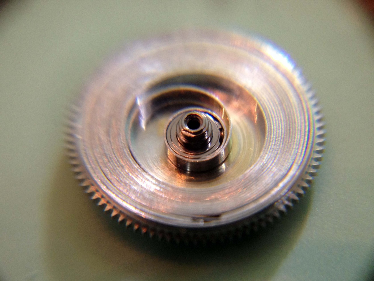

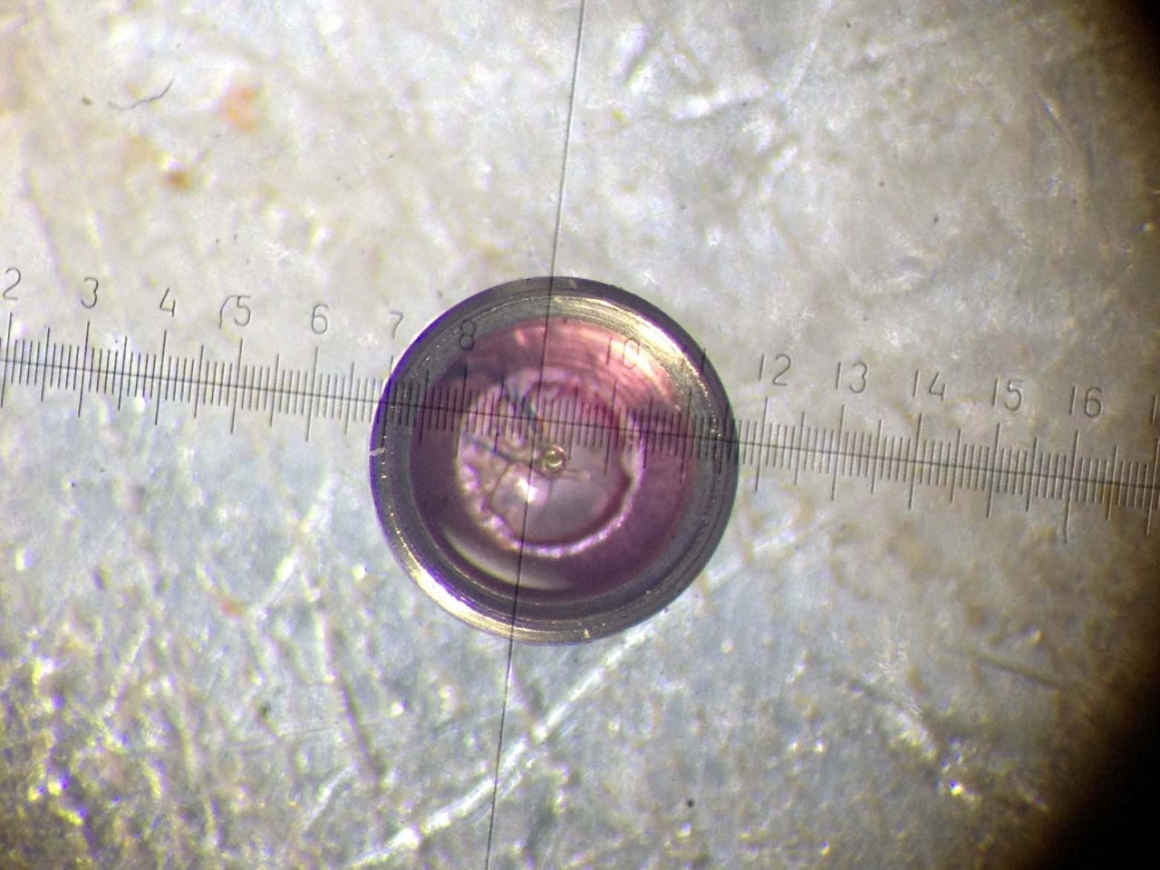

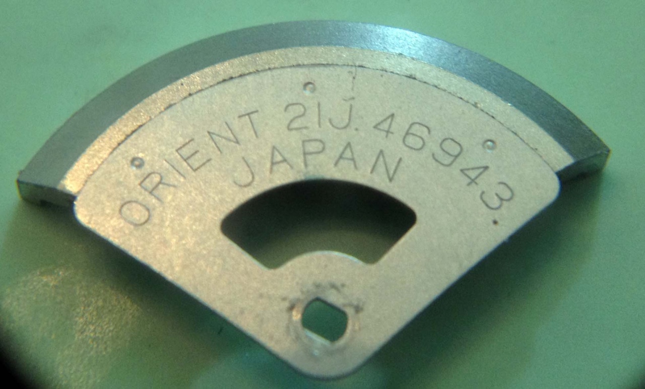

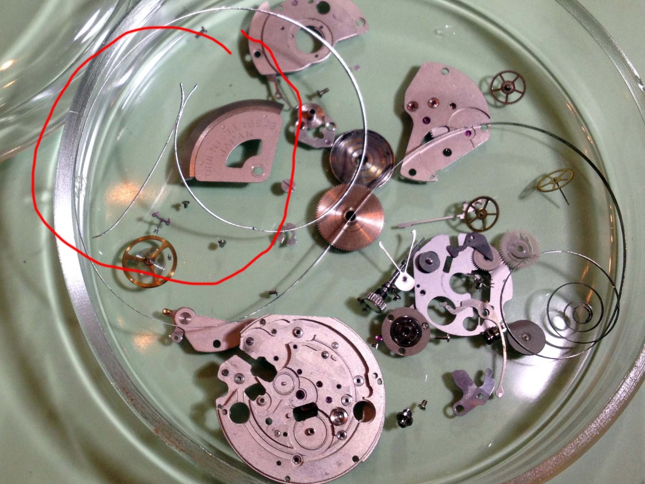

ORIENT 46943
странно, один камень в бушоне баланса был разбит. вот как там могло случиться? ведь противоударное устройство )))
я сматываю все пружины моталками. это правильно.
но каждый Ориент меня выбешивает тем, что намотать на моталку не выходит - велик риск поломки хвостовой части пружины, там где фрикцион для автоподзавода (на фото красным).
приходится именно Ориенты мотать вручную, затем вычищая пружину от мусора.
подскажите, как правильно наматывать? или нужны специальные моталки для Япов?

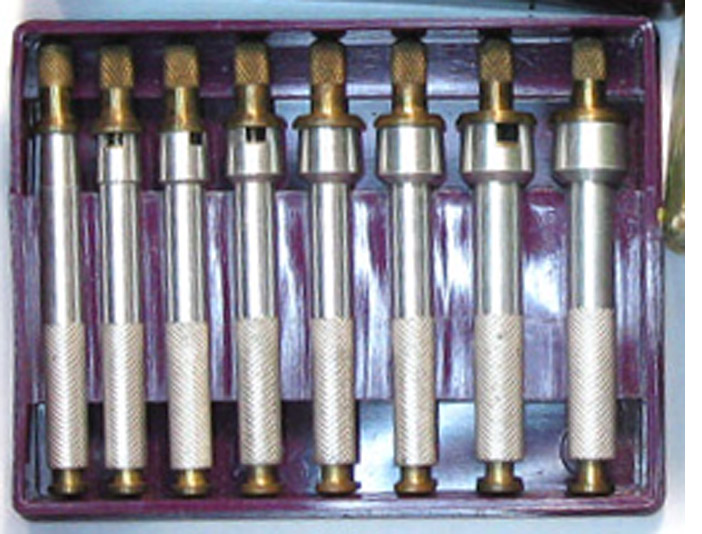

Сообщение от Anth Посмотреть сообщение
Обычные нужны У меня вот такие, проблем нет.

Сообщение от Андрей Крукович Посмотреть сообщение
Андрей, вот в точности такие же!
Даже коробка пластиковая того же цвета)
Значит нужно тренироваться...
Да нет, ничего особенного там не надо. Просто в нужный момент пружину ногтем подправляю, и входит она в моталку нормально. А для чего Вы подшипник с моста автоподзавода снимаете, и колесо баланса? Или это какой-то случай особый был?

Когда почти намотаете пружину, останется чуть больше длины хвостовика, пинцетом прижимаете хвостовик к пружине и пальцем надавливая на конец пружины задвигаете часть пружины с хвостовиком в моталку. Дальше как обычно.
