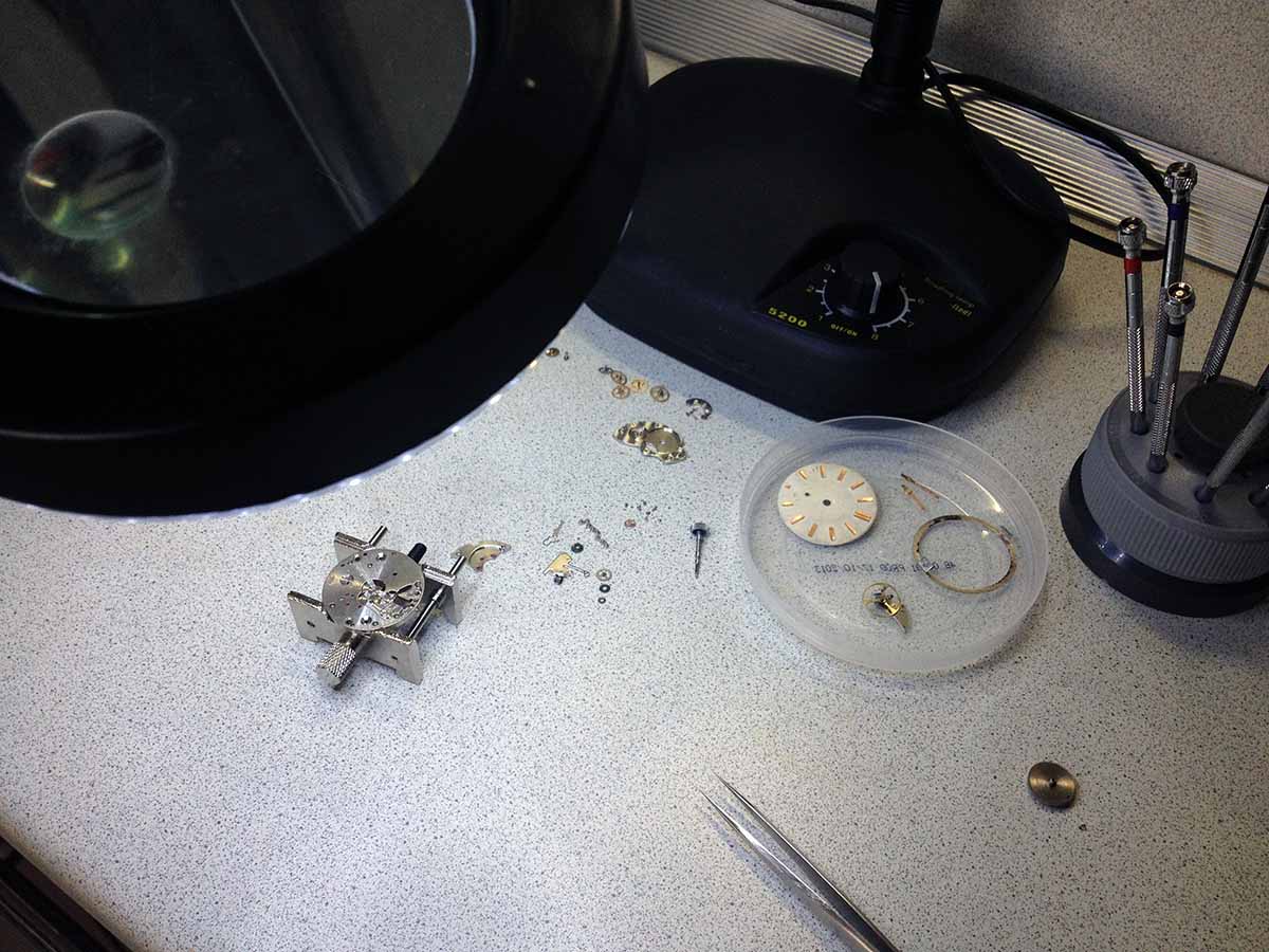

вот, сегодня решил разобрать 2602 с красиво обработанными мостами. удалось это сделать за 10 минут спокойной работы. старался не повредить винты.
следил чтобы не дотрагиваться руками до деталей вообще.
думал, завтра буду мыть.
в итоге помыл 2 шт, собрал 2 шт. обе завелись.
откуда - то появилось собранное с осью второе колесо, которое разломал и выкинул в прошлый раз, и более того, удалось восстановить второй мех ))))
но на первом, к сожалению, оказалось разбит камень на платине под ось баланса. вернее, не разбит, а раздолбан так, что баланс там люфтит.
вот и думаю: сложно это- камень поменять.. или лучше взять перекинуть все это на другую платину.....?

Камни из хламовых мостов и платин выпресовываются бронзовыми пуансонами ,уложив мостик над отверстием нитбанка .
В полевых условиях ,если нет пока под рукой таких пуансонов ,можно изготовить быстро из цыганской иглы ,затупив алмазным надфилем конец по размеру камня .
Обязательно отжечь конец иглы .Каленая сразу расколет камень .
Лично я для сокращения времени ,пользуюсь специальным пинцетом с очень мощьными губками ,специально заоваленными и материал пинцета мягкая сталь.
Но это специально сделанный инструмент для выпресовки любых современных камней из хлама .
Запресовывать на место, положено специальным пресс-потансом микрометром .
В домашних условиях ,в вашем случае камень установите сверху моста над отверстием чуть прижмите плоскостями пинцета ,переверните мостик камнем вниз и придавите аккуратно о какую ни будь плоскую поверхность .
Камень там стоит заподлицо с верхней плоскостью моста .
Запресовать сточенной иглой которой выпресовали камень не получится .Или делайте что то подобное но диаметр должен быть больше камня,
чтоб точно сел заподлицо моста .
Весь мост на плоскость не ложите, а только ровную часть которая не деформируется при запресовке камня .
Для домашней мойки механизма ,сначала укомплектуйте ангренаж и соберите его на платине проверьте и затем промывайте в сборе ,касаться инструментом к колесам чистой машины не стоит .
Если карманные калибры и явная коррозия и грязь в колесах ,можете отдельно промывать каждую деталь ,затем собираете ангренаж, проверяете и затем еще раз мойка в сборе .
При работе в мастерской с заказами, не допускается ни одного лишнего прикосновения к мостам, колесам и тд Для этого и отрабатываются различные способы мойки машин .После мастера не должно оставаться ни малейшего следа ,на винтах мостах и тд .
Мойка машины в сборе без барабана позволяет промывать водными растворами моющих средств ,затем полоскание водой и сушка воздухом .Растворители исключаются из процесса мойки .
Тем более дома .Что вонища в комнате,что шуму от домашних .
Пассивирование бензином,после моющих растворов, это совершенно лишняя операция ,которую делают мастера с перепугу ,после полоскания .Видимо просто лень притащить из дому пылесос и сдавить раструб ,чтоб выдувать воду после полоскания
Дома спокойно можете применять такую технику мойки .
