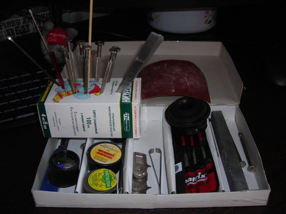

А хотите посмеяться? Представляю вашему вниманию мой "набор дилетанта". Тапками кидать можно-в хозяйстве все сгодится(желательно 44 размер).
Название: набор дилетанта.JPG
  #889
Старый 27.03.2016, 15:00
Аватар для Anth
Anth Anth вне форума
Регистрация: 04.11.2012
Адрес: Россия, Самара
Сообщений: 8,363
Сказал(а) спасибо: 2,812
Поблагодарили 30,004 раз(а) в 4,694 сообщениях
Сообщение от Dan Taiwan Посмотреть сообщение
ничего страшного. все с этого начинали )) только замените ящичек для инструмента на пвх. от бумаги и картона будет мусор в часах.
Этот пользователь сказал Спасибо! Anth за это сообщение:
Dan Taiwan (27.03.2016)
  #890
Аватар для Андрей Крукович
Регистрация: 07.04.2006
Сообщений: 9,926
Сказал(а) спасибо: 2,474
Поблагодарили 7,329 раз(а) в 3,653 сообщениях
В принципе неплохо. Отвертки хорошие, открывашка тоже, пинцетом-кусачками хорошо минутник поджимать.
Пинцеты только не видно, те что в коробке торчат.
Еще нужен часовой молоток, стандартный весит 100 грамм и нитбанк.
И необходимый минимум будет готов. Потанс с пуансонами со временем приобретете.
Этот пользователь сказал Спасибо! Андрей Крукович за это сообщение:
