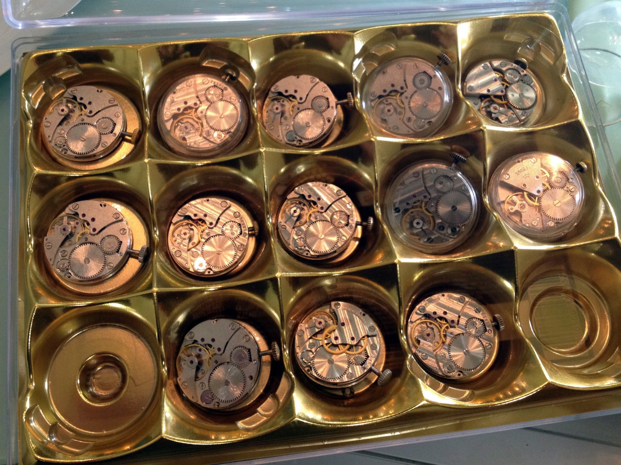

иногда руки чешутся, беру просто механизмы, и восстанавливаю ))))
и складываю)))

Эти 4 пользователей сказали Спасибо! Anth за это сообщение:
Diarov (01.05.2018), katsura (16.10.2019), Max64 (03.03.2016), vitalibb (03.03.2016)
