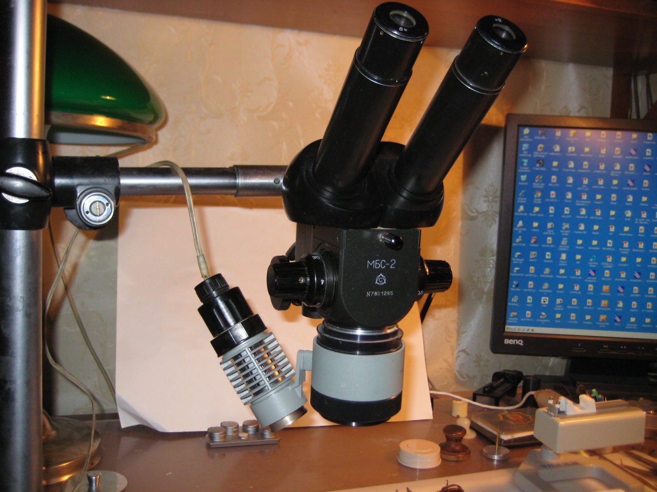

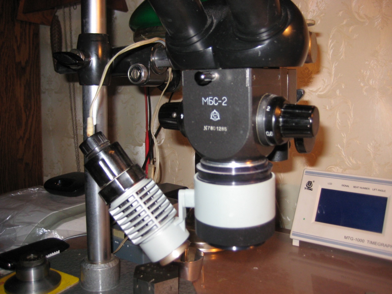

вот, почти доделал.
сделал втулку чтоб совместить штатив от МБС-10 и мой МБС-2.
подсветку сделал из автомобильного светодиода, который как раз один живой остался. блок питания на 12 вольт.
так что теперь можно работать, только объектив заменю на 190 мм.

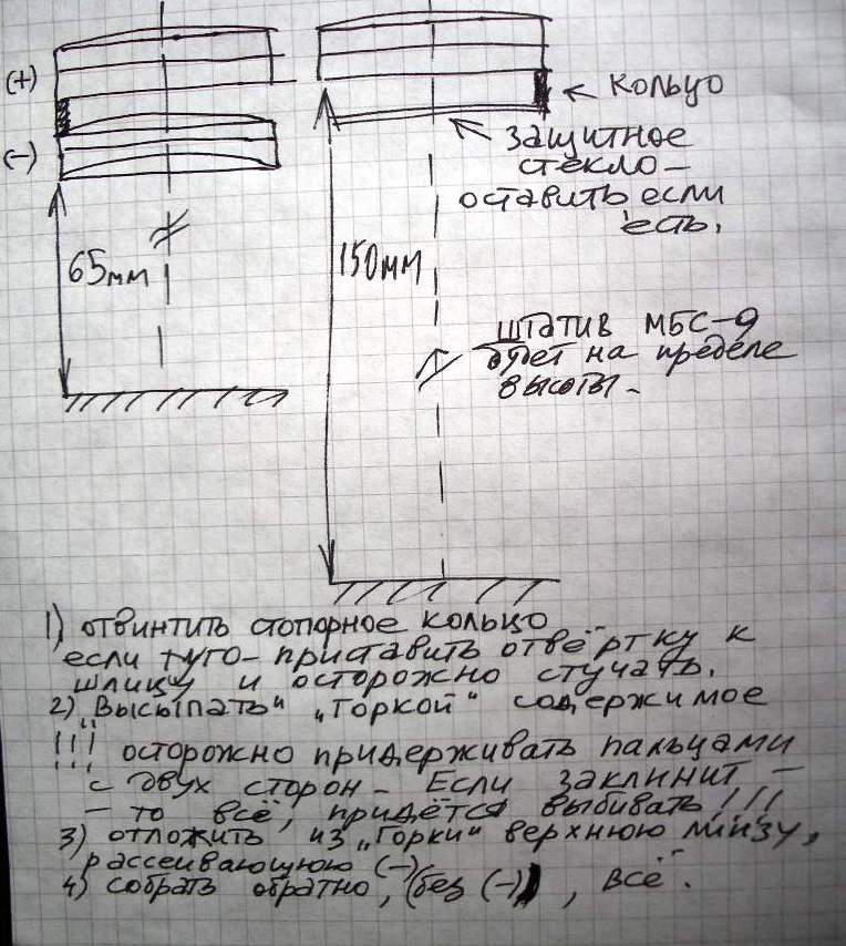

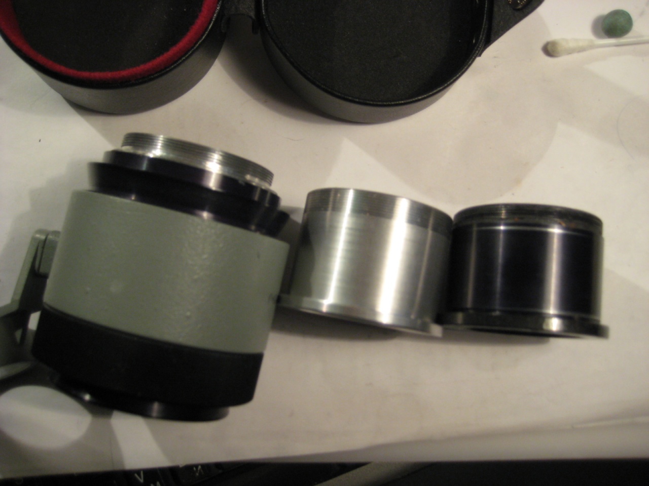

Чертёж как переделать из штатного на Ф 150мм. На фото средний самодельный на линзе штатного объектива, собран как по чертежу. Работает исключительно хорошо, искажений нет, нужно хорошее освещение, у меня отдельной лампой. Справа штатный, слева от МБС-10 Ф-90мм с переходным кольцом. Кольцо на локтите, чтобы не отвинчивалось при смене объектива. Ставлю разные по необходимости, но в основном работаю от МБС-10. Меня устраивает.

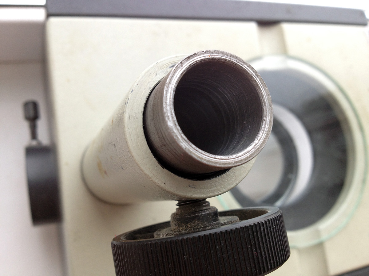

Я свой биологический REICHERT чистил WD-40. Аккуратно. Это не агрессивная жидкость, не то, что изопропанол или этанол.
Фото из G+ альбома, до и после
Направляющие смазывал вазелином, медицинским. Но, он текуч от тепла, поэтому потом смазал приборным ЦИАТИМ. Вообще по финишу все натирал вазелином на безворсовой ткани.
По крайней мере так делали в начале XX века.
Оптику, LensPen кое-как. Говорят, что можно в УЗ ванне очистить, но придется разбирать. До определенной кратности - это не проблема, якобы, а с какой-то уже начинают играть роль установленные линзы, типа там зазор регулируется натягом в тубе объектива.

Вот фото с локального альбома на watch.ru -- одна половинка картинки до чистки, вторая после чистки.
Микроскоп, свой, разбирал полностью.
