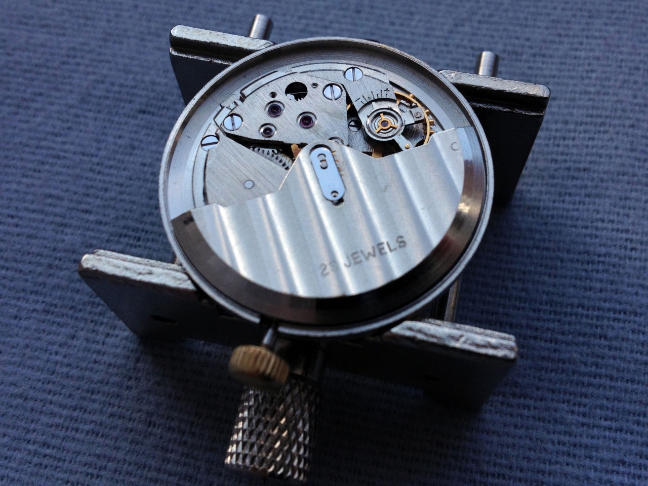

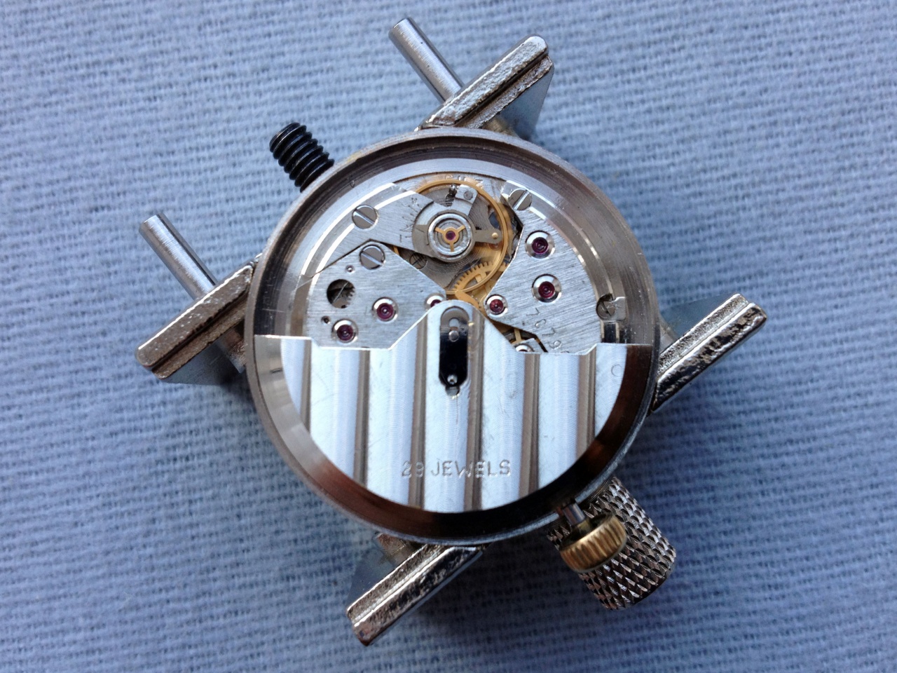

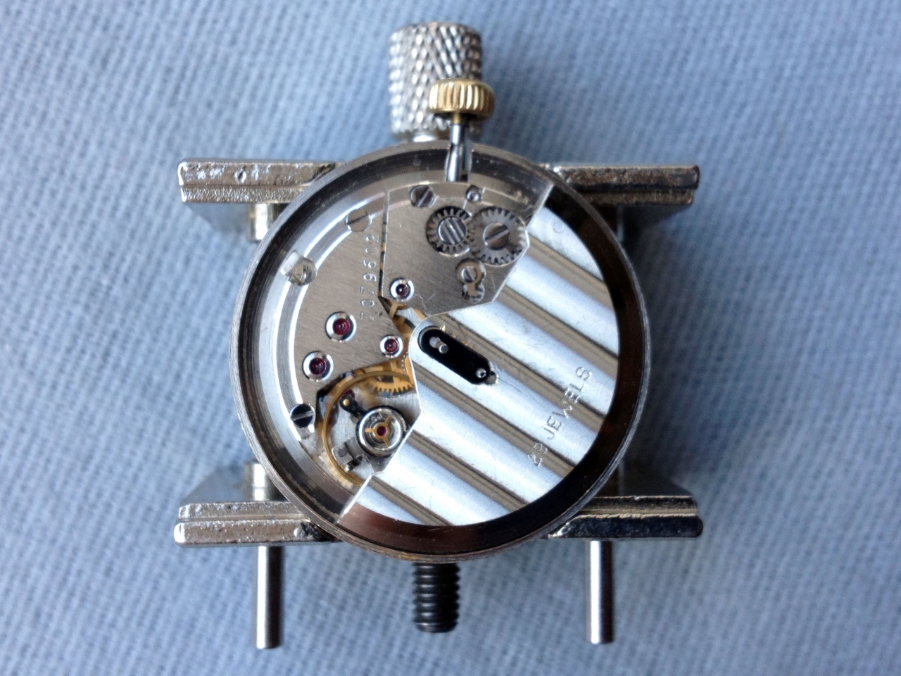

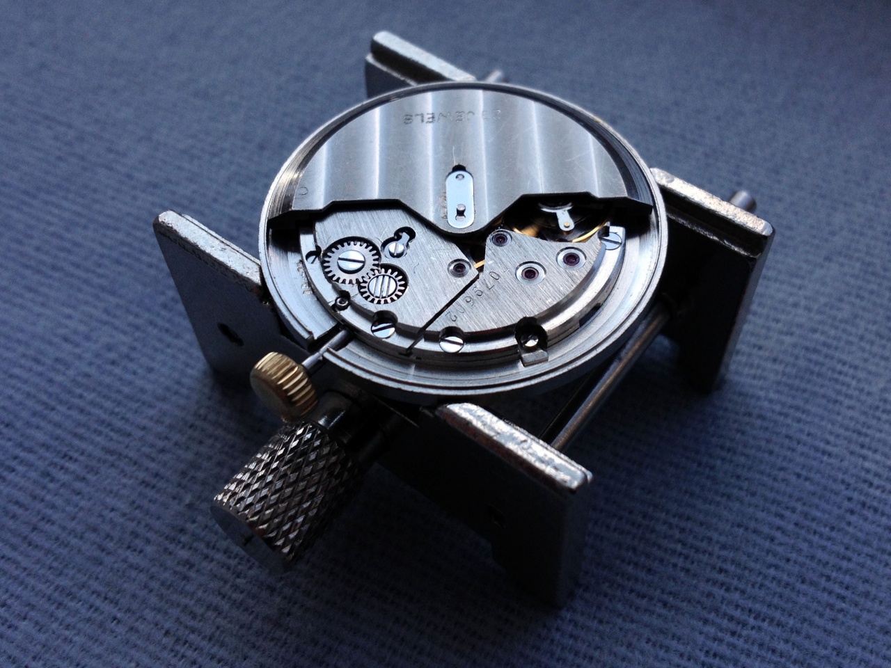

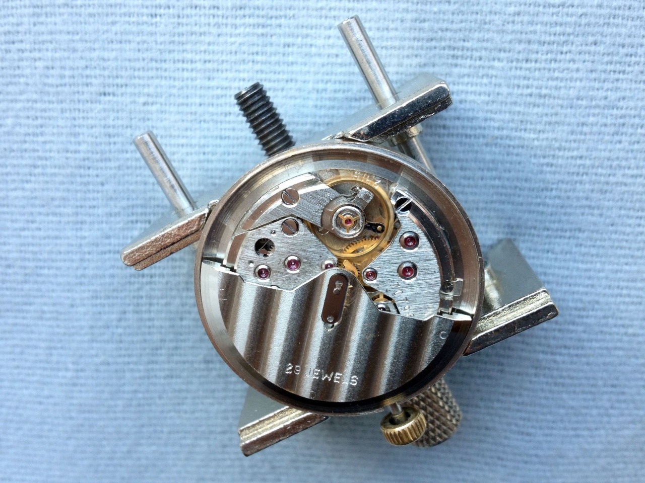

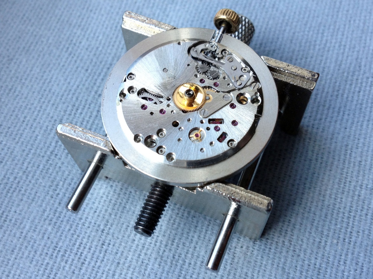

2415 полет де люкс (Poljot De Luxe)
после первого реанимированного полета, решил закрепить опыт работы с данным механизмом, как раз валялось пару машинок без корпусов, причем полуразобранных. присмотревшись я понял, что как раз из двух один и получится.
как говорят, последние калибры СССР нельзя собрать из 3х один - все детали с разной степенью точности. но про 2415 такого сказать не могу ))))
единственное - винт заводного колеса с обратной резьбой на разных экземплярах у меня разной длины, поэтому когда я его поменял, он заклинил кулачковую муфту.
колеса отобрал по состоянию, мосты взял от одного механизма, ибо рисунок не совпадал шлифовки.

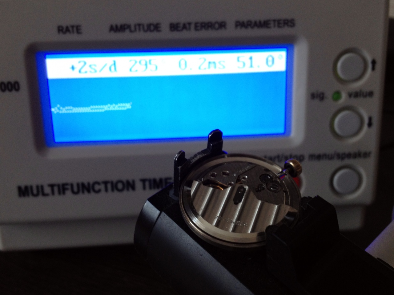

получил амплитуду 154 градуса. сначала расстроился - вот ведь она - сборная солянка. но решил добить до победного конца..
оказалось - все таки волосок баланса. задевал за мост баланса, причем это довольно трудно было увидеть..
зато результат мне понравился. на одной стороне 305 градусов, на другой 295.
смотрел на эту машинку и просто в глаза бросались сорванные шлицы винтов..
раз De Luxe - будем делать Де Люкс. ))))
шлифанул все лицевые винты на Арканзасе с маслом, и отполировал белой пастой.
теперь другое дело!
надо сказать, что с этим калибром приятно работать. мост на 4 колеса ставится за 1 секунду.
если нужно снять барабан, мост в сборе снимается 2-мя винтами.

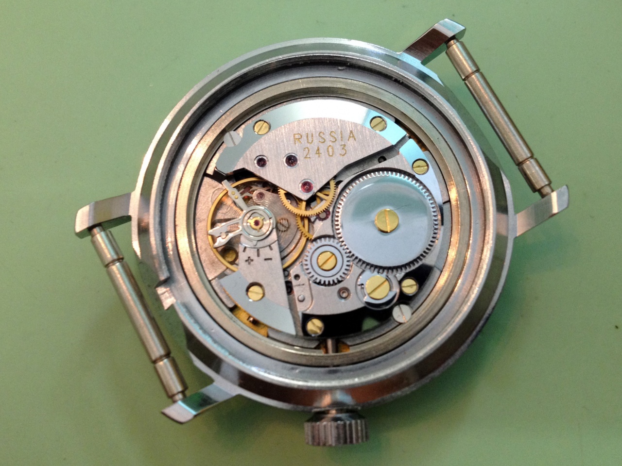

хотел винты засинить, но решил, что здесь "золотого" цвета будет лучше. но это химически делается, желтого цвета? (не золочением, а чтобы цвет золотой был), может кто знает как?
(как в моем востоке 2403 на последней фотке)

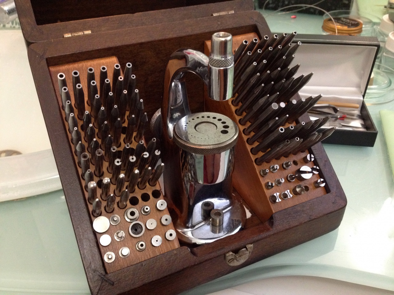

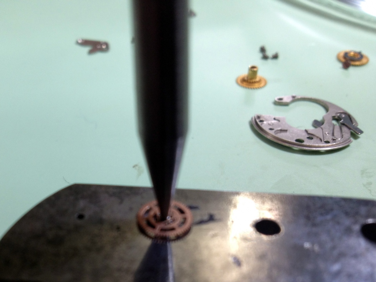

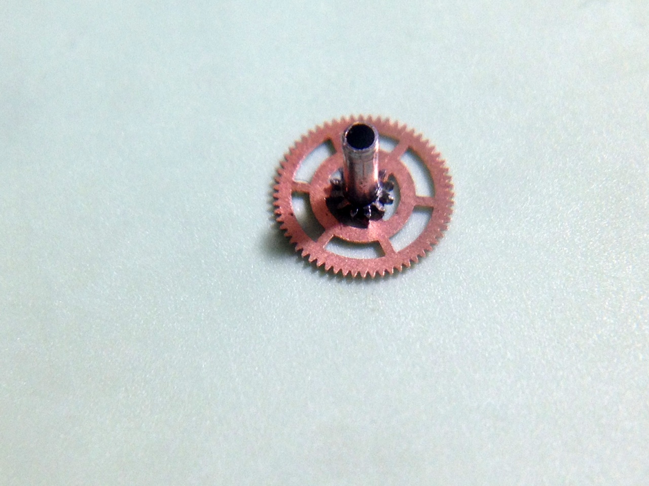

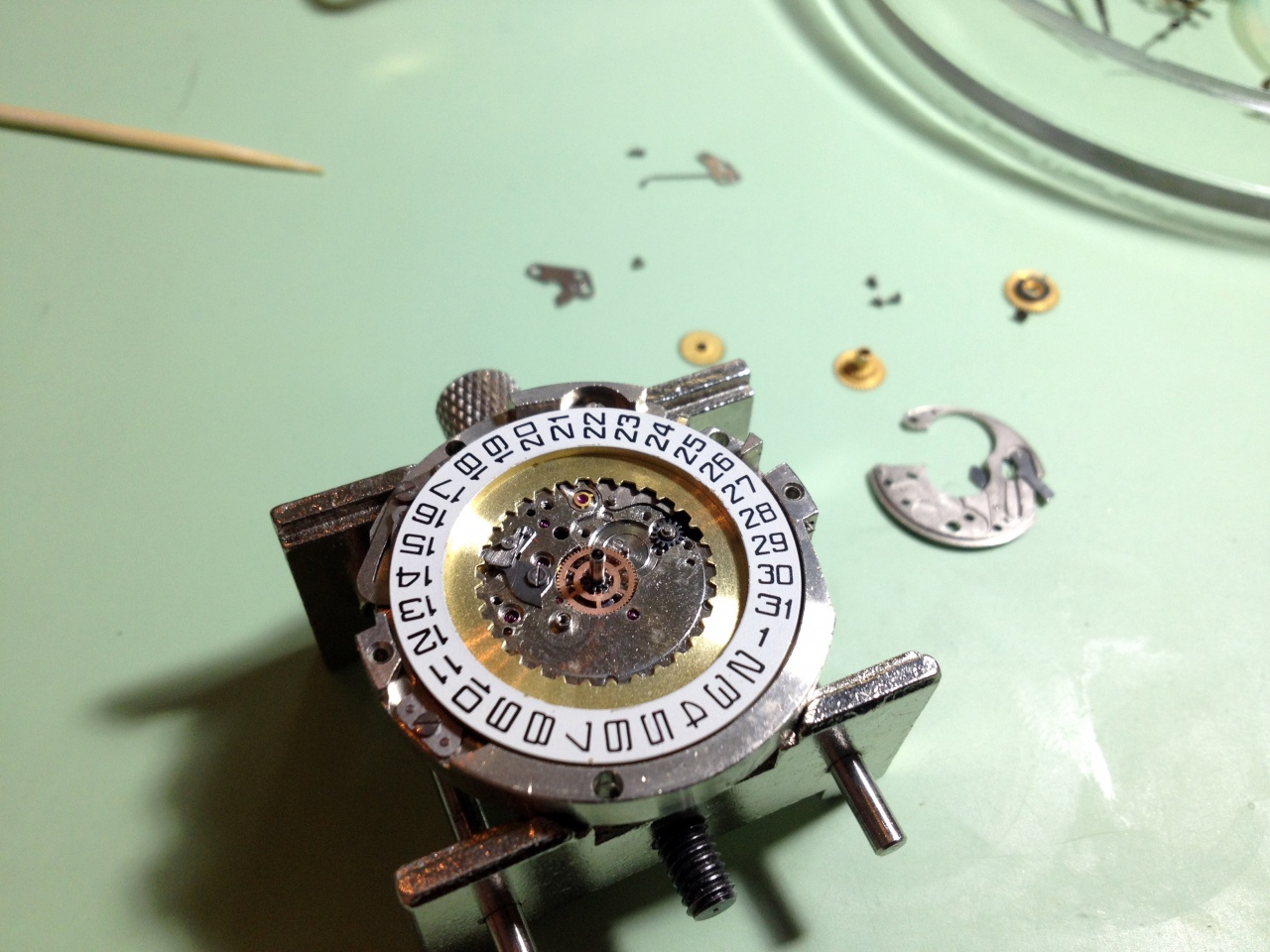

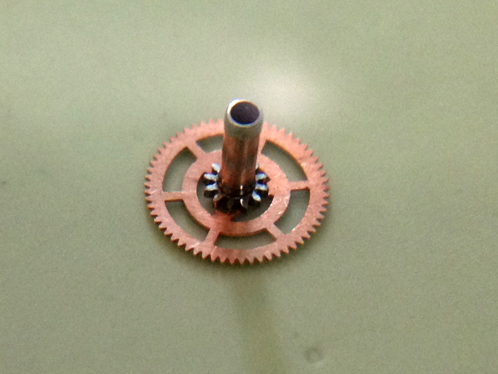

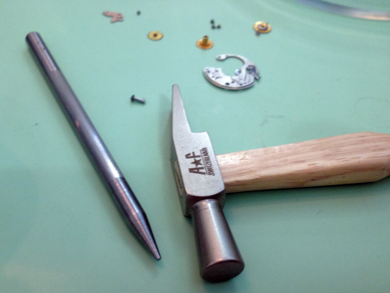

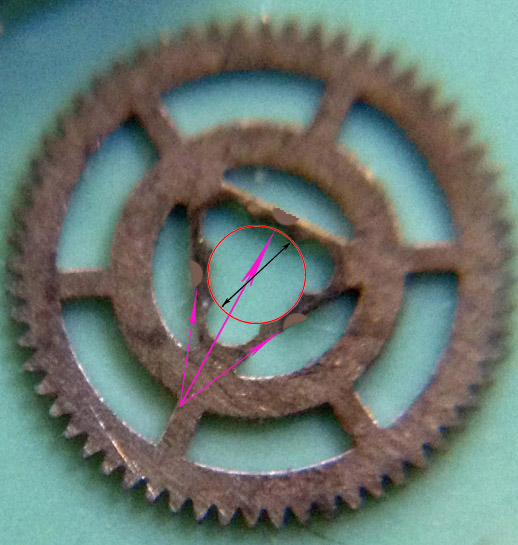

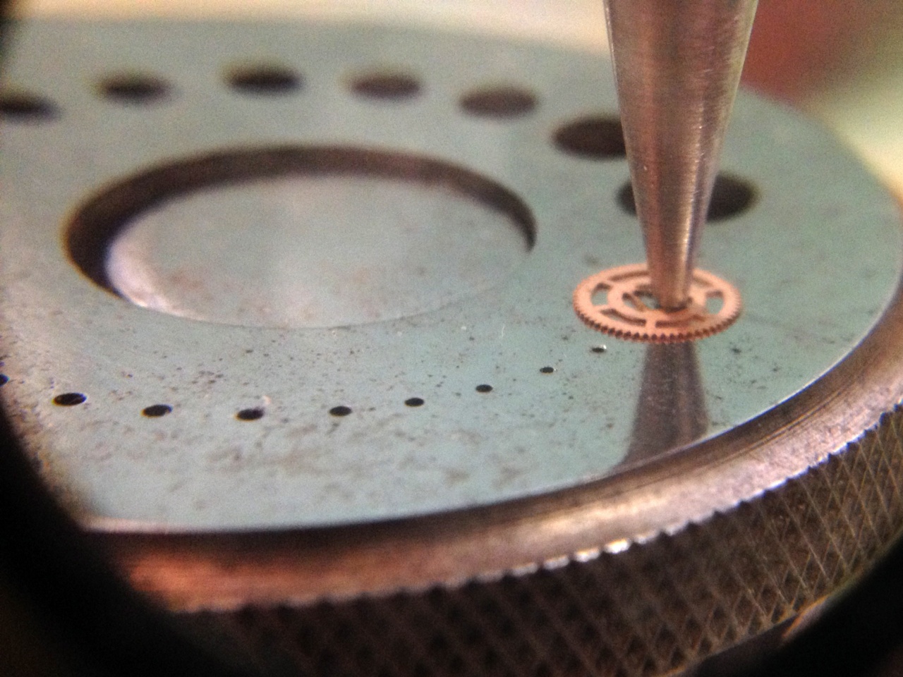

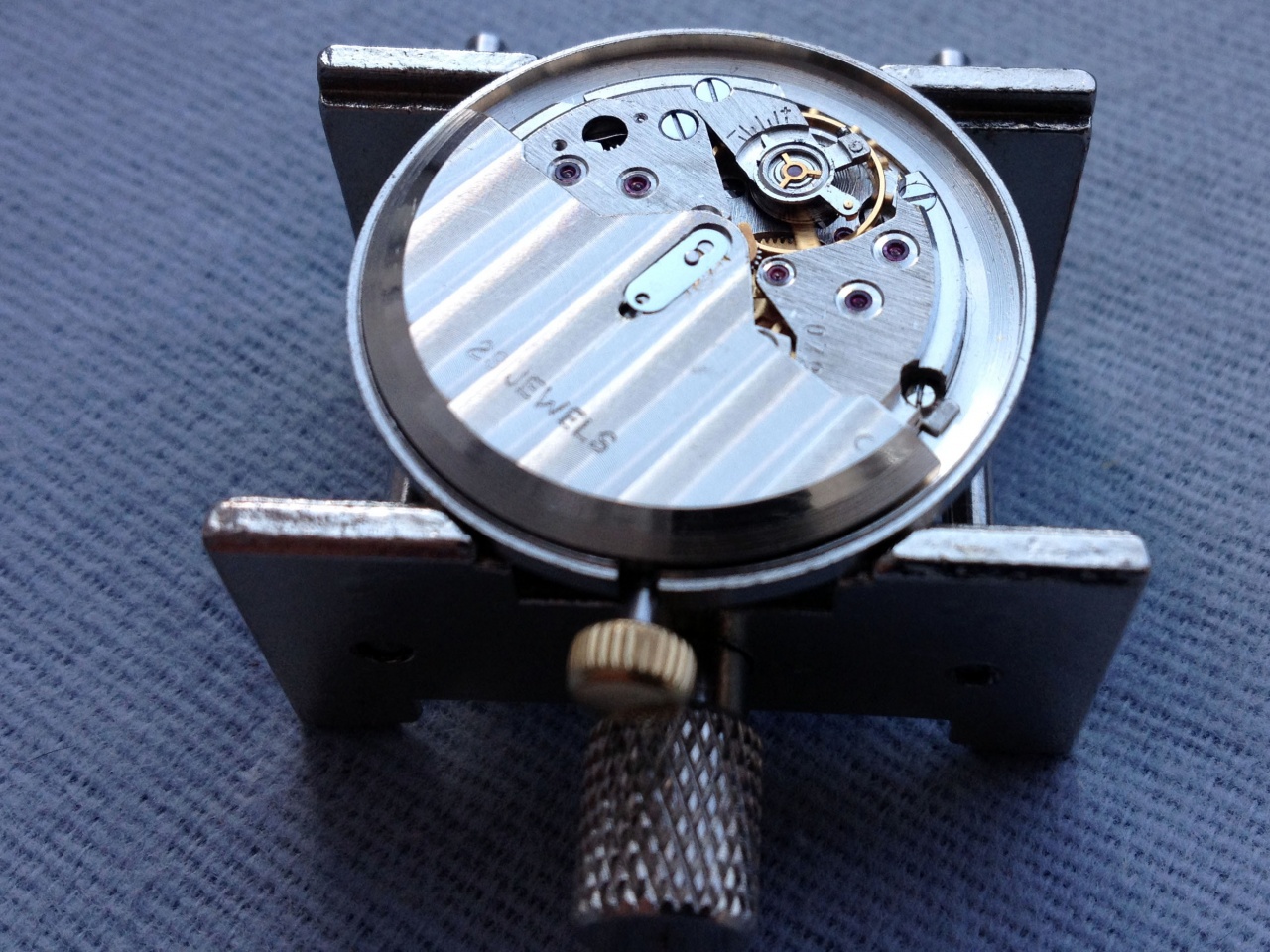

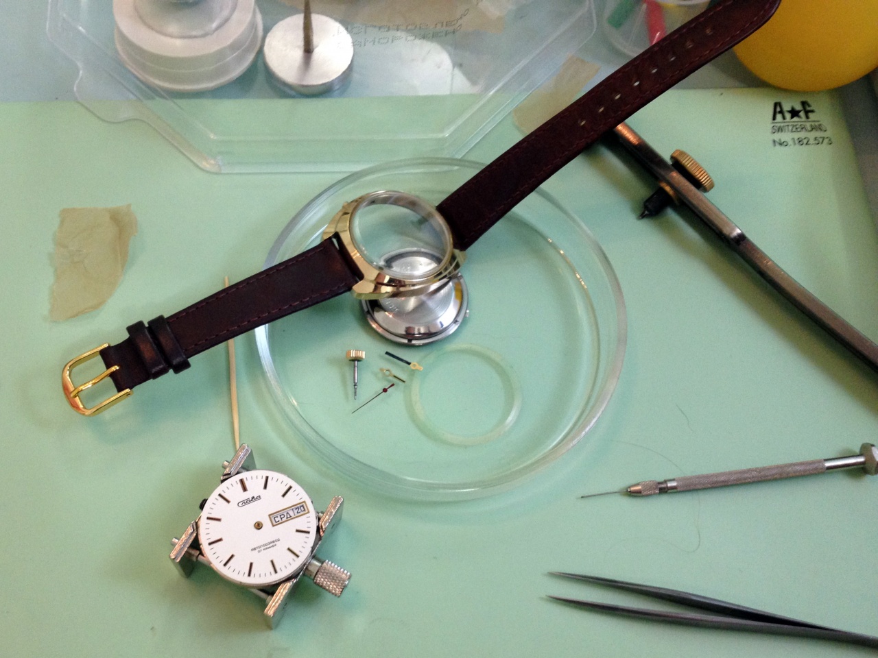

мой товарищ (надеюсь) из Праги прислал на ремонт Славу, с автоподзаводом, в очень хорошей сохранности, но у которой стрелки шли только до момента начала перевода даты. и останавливались.
ясное дело - фрикционное колесо ослабло.
это подтвердилось слишком легким переводом стрелок.
пришлось его ремонтировать.
выше, в сообщении №708 мы как раз обсуждали, как правильно его ремонтировать.
что и было сделано.
куда ставить пуансон, мы определились как раз на странице 71, спасибо Андрею Круковичу.
операция прошла успешно.
часы помещены под наблюдение)))
p.s. при обратной установке моста колеса даты установил с 1го раза, как и получается всегда, если пользоваться моим способом.

А не проще было поменять? Очень распространенная деталь, которую ремонтировать как правило бессмысленно.
  #798
Старый 27.08.2015, 22:23
Аватар для Anth
Anth Anth вне форума
Регистрация: 04.11.2012
Адрес: Россия, Самара
Сообщений: 8,366
Сказал(а) спасибо: 2,816
Поблагодарили 30,008 раз(а) в 4,697 сообщениях
отчего ж бессмысленно? если она потом годами работает..
иногда найти такую можно, конечно. но часто то что нашел требует такого же ремонта...
