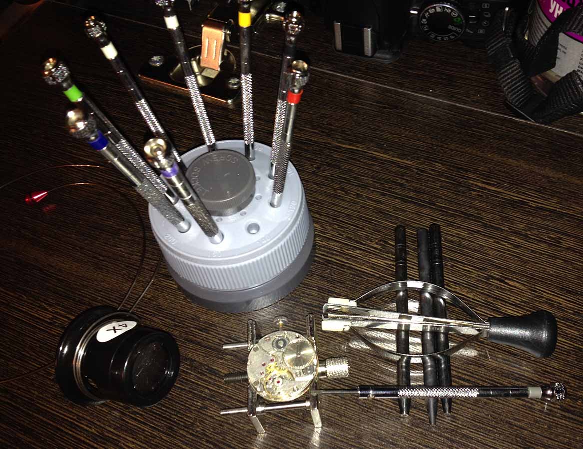

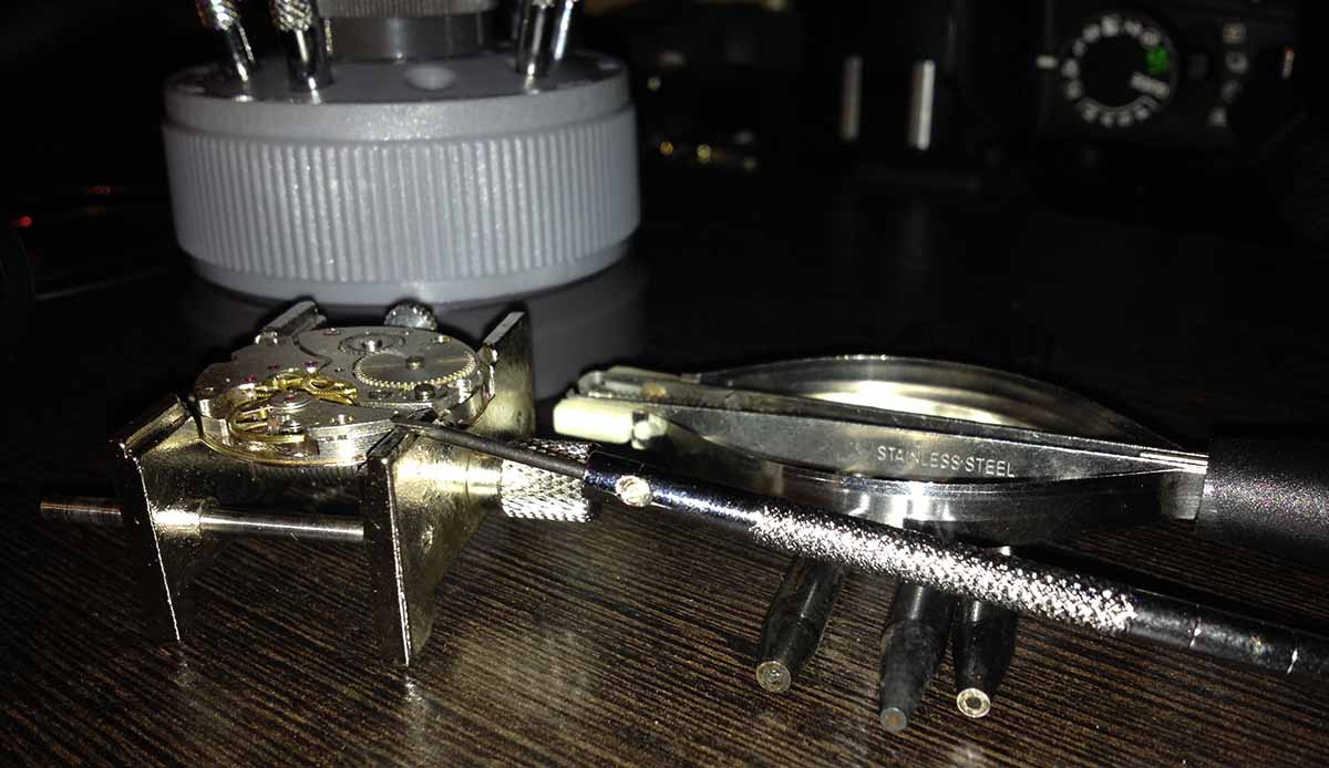

так вот.
приехал кое какой инструмент сегодня. отвертки конечно, не BERGEON но по сравнению с теми что были - как мотороллер с велосипедом..
сегодня я не стал над своими пациентами устраивать кукольный театр, как Карабас-Барабас, ибо только с зала пришел - руки не тверды )))
а вот завтра, буду заниматься пересадками ))))
Ага, я тоже так думал, когда такое счастье приехало. Теперь только ручки остались - все жала заменены на хвостовики старых советских сверл. Специально сходил на рынок и накупил ломаных сверл. В этих китайцах беда в том что жала мягкие и не соответствуют диаметру отверстия - в итоге когда жало фиксируется, стает не по центру, а гдето рядом. Работать такой отверткой невозможно - она вечно норовит куда-то убежать. Калить родные пробавал - ничего хорошего не получилось.

Сообщение от neva Посмотреть сообщение
а как со сверлами? отпускаете сначала, потом заточка и калите?

Китайческие отвертки точу по Богдану: http://www.iasb.narod.ru/scrools.htm
Закалка/отпуск - в свечку :-)
Хвостовики сверл не пробовал.
Однако по совету Невена (nevenbekriev на болгарском форуме) стал делать инструмент из иголок.
Сталь хорошая, только крепится с трудом.
Лучшие отвертки у меня получаются из иголок для швейных машинок - у них хвостовик одинаков, а жало - разное :-) Иголки пока вклеиваю в тушки китайческих - у меня с химией получается лучше, чем с железом.
Есть еще одна, самая мелкая. Она - из иглу размерного циркуля. Ее использую для винтиков накладных камней непротивоударных дамских машин и для винтов колонки.

Сообщение от Anth Посмотреть сообщение
Этого делать не надо. Пользуйтесь алмазным инструментом - надфили, шкурка и т.д.
