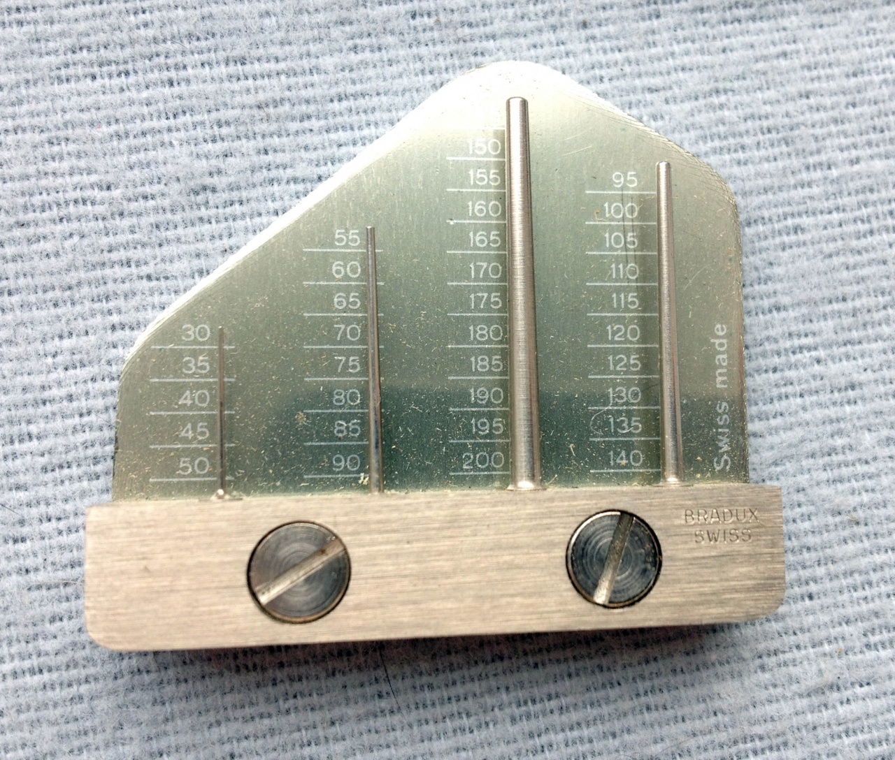

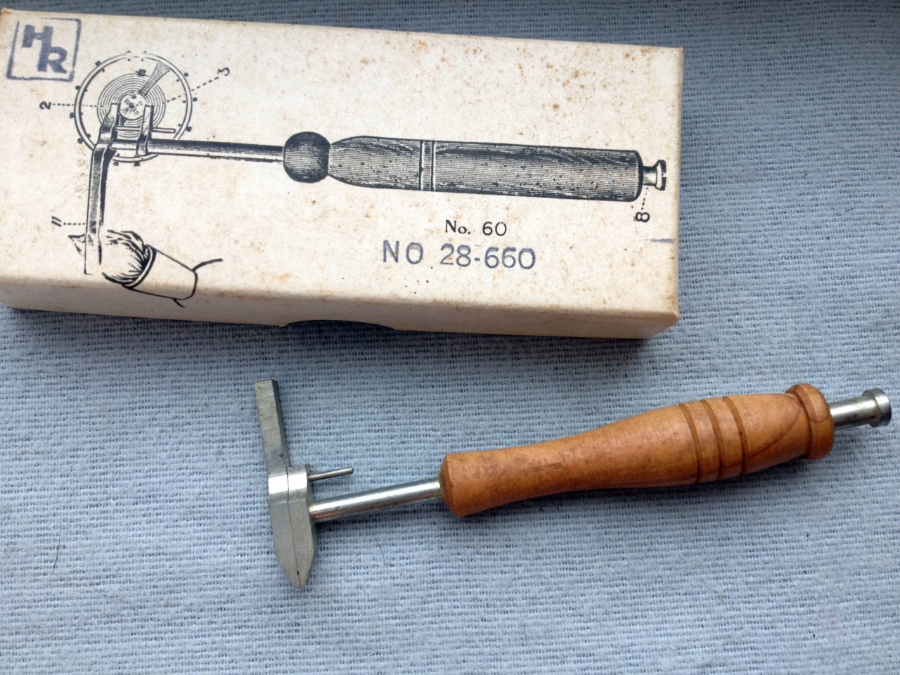

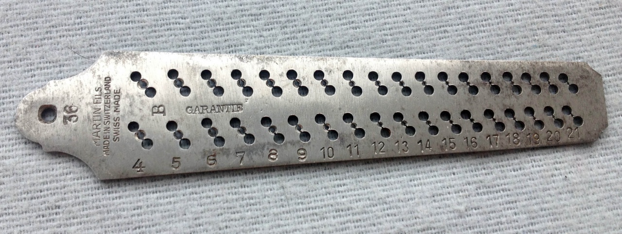

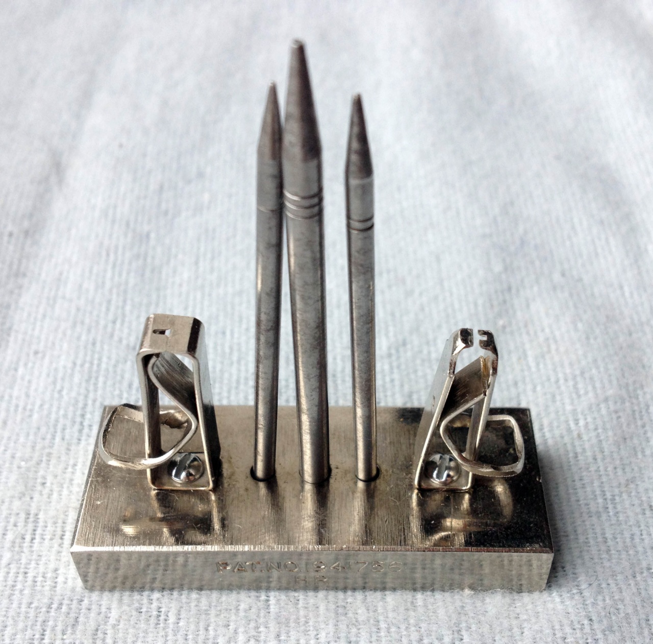

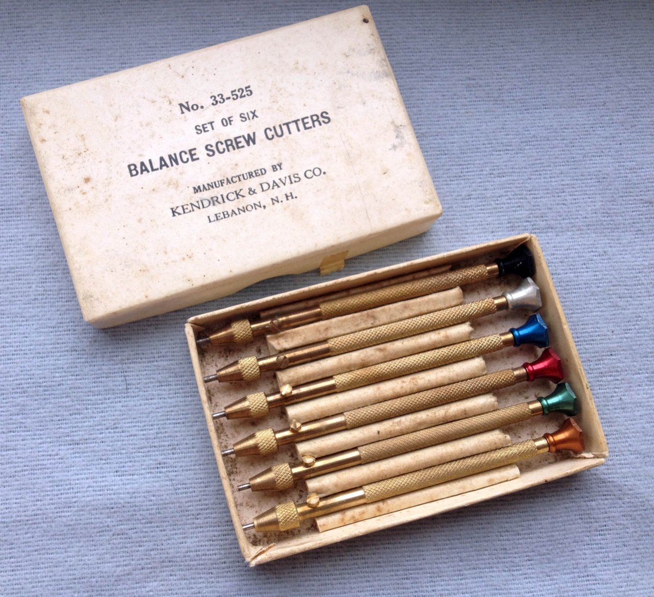

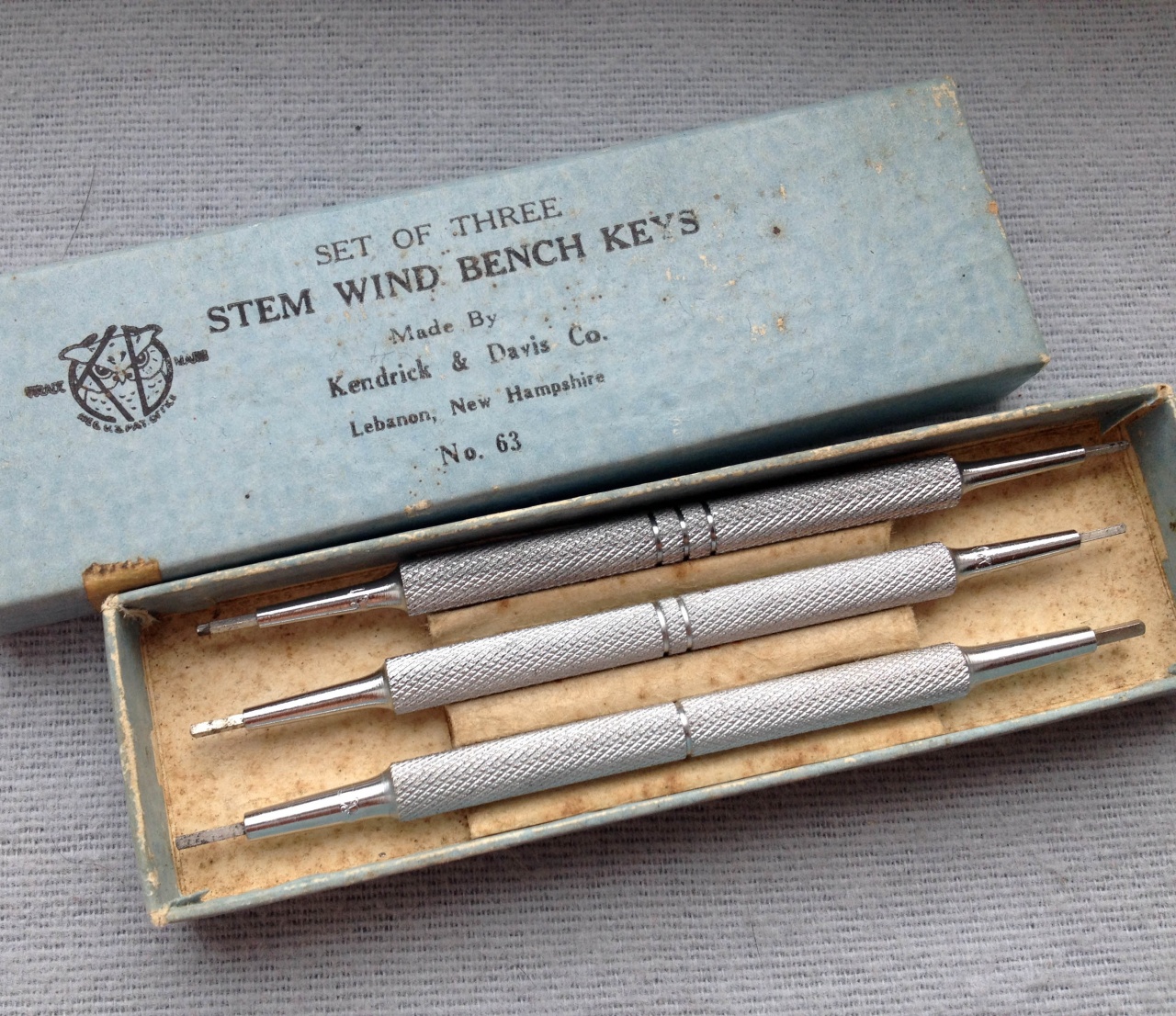

вот какой инструмент у меня появился.
вопрос: на штангенциркуле не видно рисок и цифр. как можно восстановить их простым и удобным способом?

Если шкала и оцифровка гравированная или глубоко вытравлена, то могу поделиться техникой лабораторных работ. Разбираешь инструмент, обезжириваешь, берешь сажу или другой черный пигмент и смешиваешь с разведенной ацетоном эпоксидкой. Потом вводишь отвердитель и втираешь в шкалу. Далее стираешь излишки и ждешь полимеризацию.
Можно втереть черную маслянную краску, но она сохнет несколько дней.
Так восстанавливаем шкалы стеклянных прибров типа бюреток и палочных термометров.
