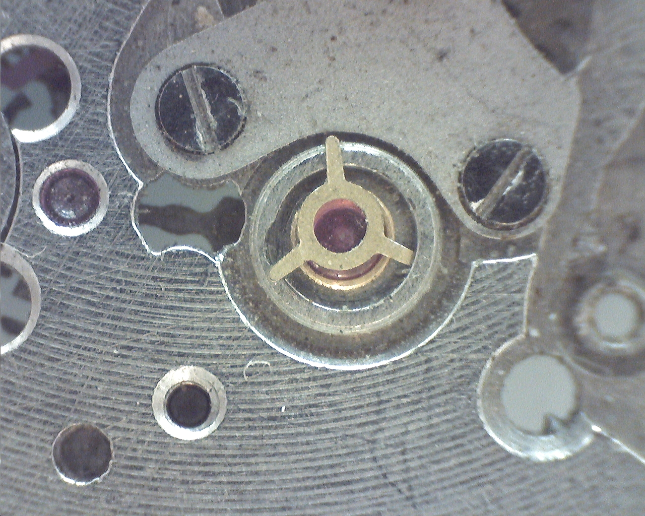

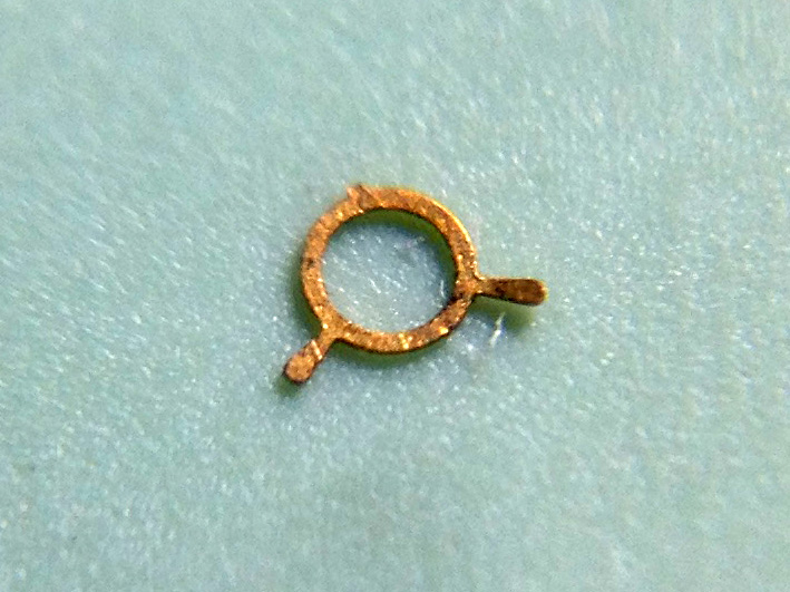

краткий вопрос:
механизм 2209 от ПЧЗ (Ракетовский).
вот эту пружинку с накладного камня баланса чем можно заменить, от какого механизма СССР?

Сообщение от Anth Посмотреть сообщение
механизм 2209 от ПЧЗ (Ракетовский). вот эту пружинку с накладного камня баланса чем можно заменить, от какого механизма СССР?
Добрый вечер!
Вот, посмотрите список.
С уважением, Душан

Если можно, я чуть поправлю этот список. На фото 1 верх слева на право : Ракета 2209, Чайка 1601, Заря 1509, Заря 2009 21 камень, Заря 2009 17 камней. Низ слева на право Луч 1809, Слава 1601, Слава 2414, Восток 2409. Фото2 Пружинка от Чайки 1601, немного маловата. Фото3 Заря 1509-большая. Фото 4 Заря 2009-большая. Фото 5 Луч 1809 немного большая. Фото 6 Слава 1601- полный аналог. Фото 7 Слава 2414 подойдет. Фото 8 Восток 2409 большая. В реальности вот так.

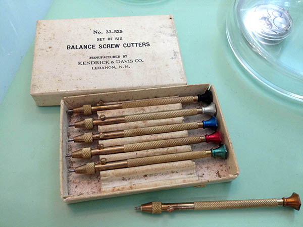

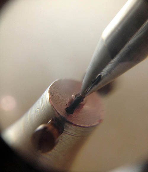

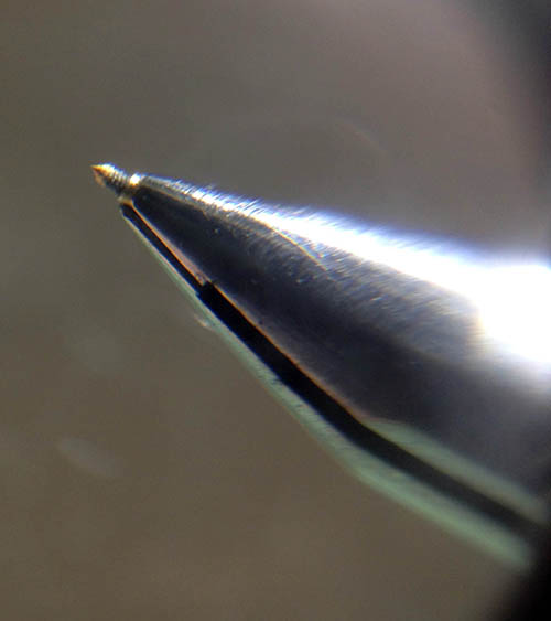

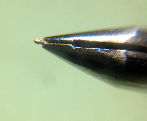

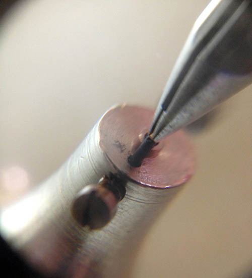

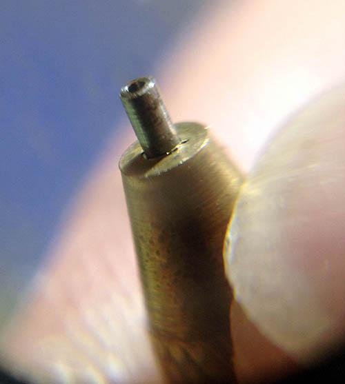

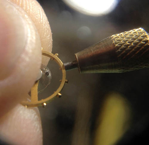

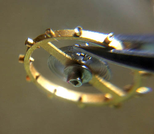

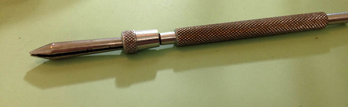

уменьшение веса баланса
недавно я увеличивал вес винтового баланса, когда часы спешили на слишком большую величину суточного хода.
теперь Timegrapher показал "------", значит ход слишком медленный и регулировать можно только спиралью или увеличением веса баланса.
но у меня есть новые инструменты и я решил их опробовать!
1 вариант. первый - подрезка винтов прямо на балансе с помощью undercutters. вот они.
под подвижной втулкой - трубкой прячется фреза:
прямо на балансе (этот для опытов, поэтому я так небрежно его держу) можно подрезать винт:
вот какой результат - аккуратная лунка:
но все таки вид меняется. а у нас какая задача? чтобы никто не видел, что здесь кто то работал и что то делал )))
поэтому существует вариант 2.
вот такой undercutter для подрезания винтов с другой стороны, правда это их укорачивает визуально, однако можно не до конца их закручивать в колесо и тогда будет выглядеть ровно.
видно фрезы двух разных диаметров:
выкручиваем винт вот этим инструментом (про который Невен как то подумал что это пассатижи :-) ):
им и выкручиваем винты
и вставляем в соответствующую диаметру фрезу:
и поворачиваем (видно упавшую стружку):
вот что получилось:
было бы лучше если при подрезании внешняя поверхность не срезалась, но это уже слишком много размеров фрез должно быть и очень тонких..
если есть замечания, с удовольствием выслушаю.
