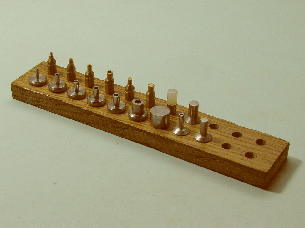

Сообщение от Anth Посмотреть сообщение
я имел ввиду не станет ли металл пуансона причиной царапин на стрелках?
Антон,
Если это беспокойство, у Вас есть токарный станок, используйте его, сделайте толкатели из латуни, или из пластмассы. Посмотрите фото, сам изготовил набор для себя.
С уважением, Душан

Душан Владимирович, латунные это толкатели, а стальные - ставятся на потанс снизу для защиты камней / мостов?

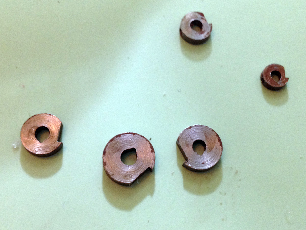

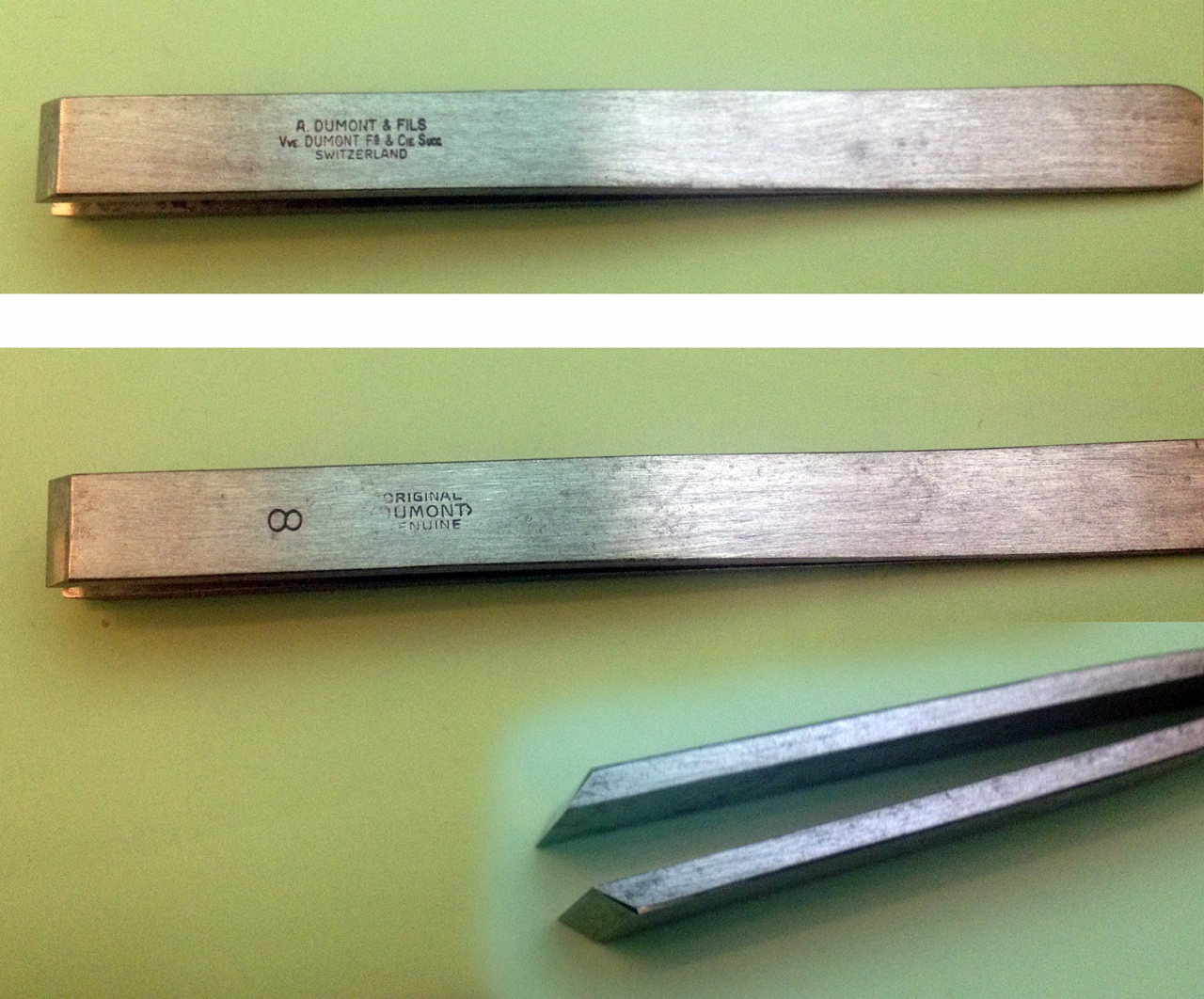

скажите, а для каких работ нужен этот пинцет?
и от чего вот эти части инструмента? для моталки K&D ?
Антон,
Только для править цапфы осей балансового колеса.
Да.
Нет, они подставки для запрессовки камней, подставки для защиты камней отличаются.
С уважением, Душан

Сообщение от Душан Грујић Посмотреть сообщение
Антон,
С уважением, Душан
а можно вот тут поподробнее?
цапфа же сразу сломается?
а можно вот тут поподробнее? цапфа же сразу сломается?
Антон,
Пинцет надо нагреть, ось в токарном станке, вращающийся, затем пинцетом тщательно обхватить цапфу и медленно нажимать до тех пор пока цапфа не исправится, или пока не обломится.
Антон,
Пинцет надо нагреть, ось в токарном станке, вращающийся, затем пинцетом тщательно обхватить цапф и медленно нажимать пока цапфа не исправится, или пока не обломится.
С уважением, Душан
вау! интересный способ!
ось зажимать можно вместе с колесом баланса в сборе, я так понимаю, только удалив волосковую спираль с колодкой?
а до какой температуры нужно нагреть пинцет?
Да, именно так.
Около 100º по Цельсию, не нужно более. Поместите каплю воде на пинцет во время нагрева, когда вода начнет испаряться, пинцет готов.
