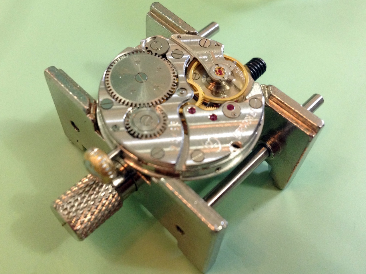

Удивил 50 летний механизм Восток 2605 )))
немного ржавчины, много много грязи, какой то добрый человек залез туда лет 30 назад, сорвал все шлицы с винтов и заменил барабан с колесом от ЗИМа..
все заменил, вымыл смазал и часы удивили! ))))
причем удивили во всех положениях..
