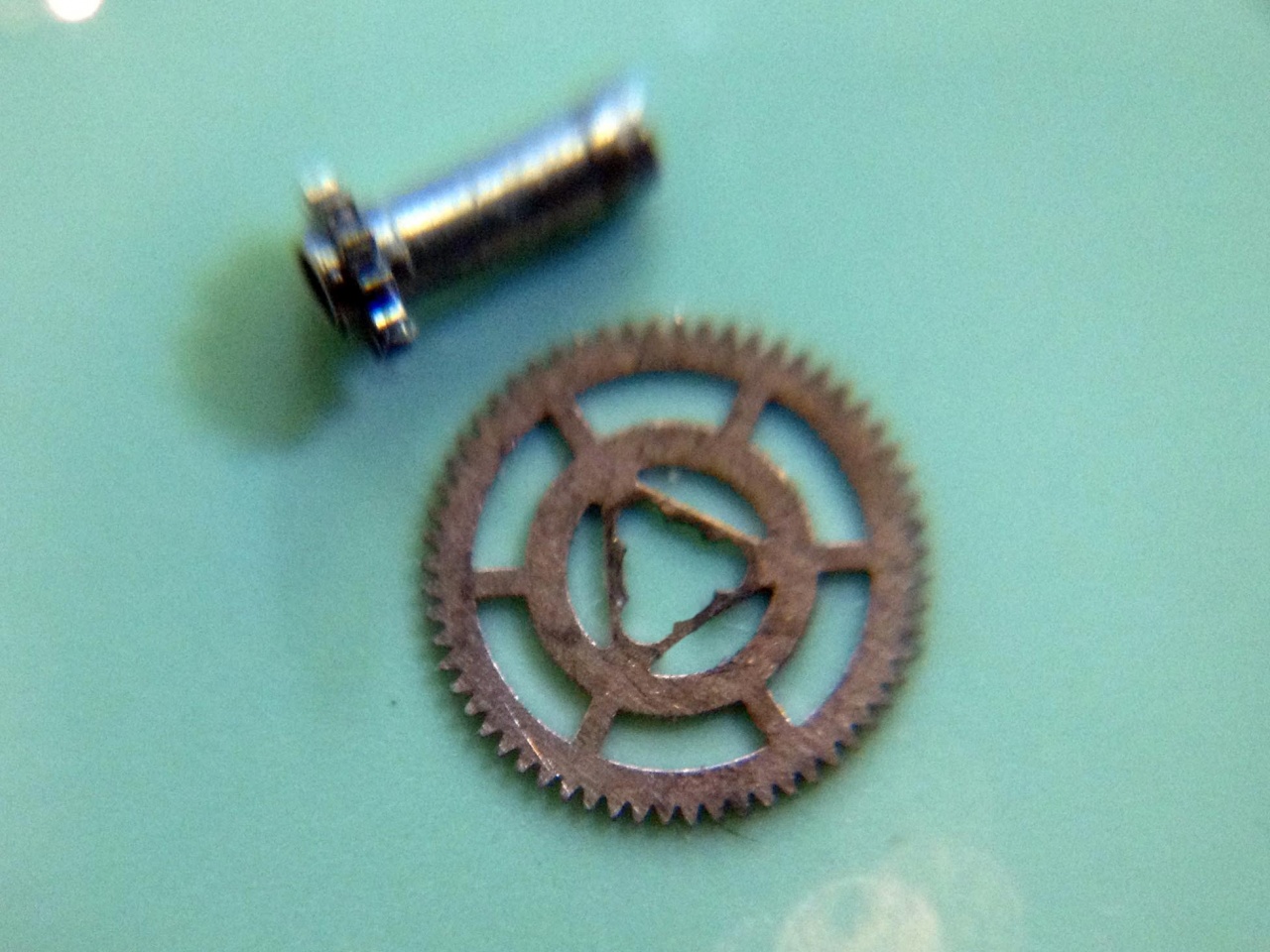

По одному, не сильному удару пуансоном по каждому лепестку. Ничего не ломается и работает исправно.
Кернить так, чтоб внутренняя часть (рабочая) оставалась нетронутой.

Сообщение от Андрей Крукович Посмотреть сообщение
андрей, а не затруднит пояснить каким?
и может, черкануть на листочке схему, как это должно быть расположено?

Сообщение от Anth Посмотреть сообщение

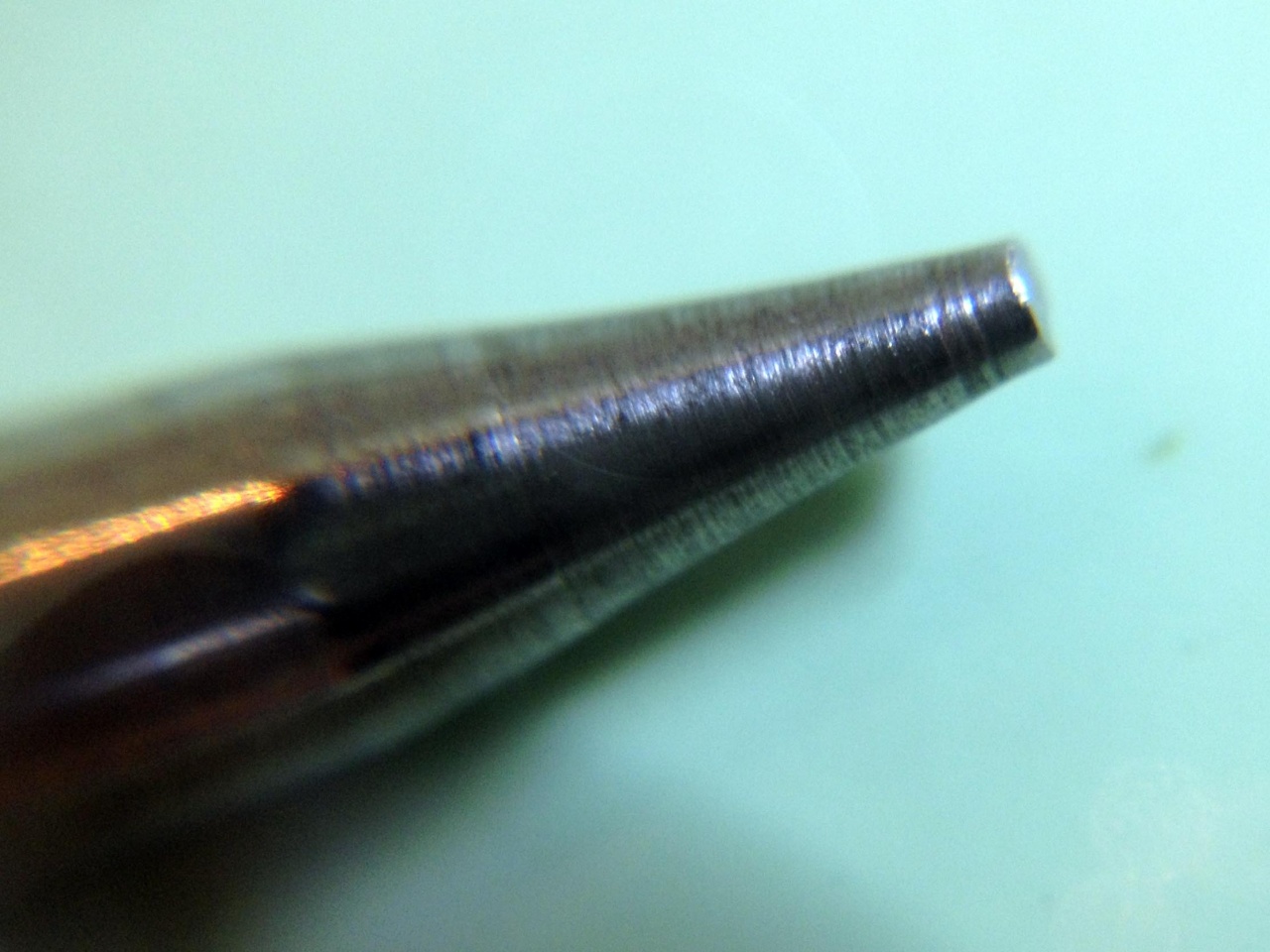

Простым плоским, миллиметра два в диаметре. Колесо разбирается, кернется и собирается обратно. Желательно той же стороной.
Сейчас под рукой никаких нормальных рисовалок нет. Если будет непонятно, набросайте эскиз нижней части колеса, я отмечу кружочками.

Поддержу Андрея - только стягивание плоским пуансоном снятого с триба колеса.Само полотно колеса изготовлено из бериллиевой бронзы с последующей термофиксацией.Любые попытки "легкого подгибания" лепестков приводят к одному - отламыванию последних.
вот как то так?
Это не отверточка а зубило какоето Отвертка 0.8 -1мм
вот таким?
вот таким?
Да, таким.

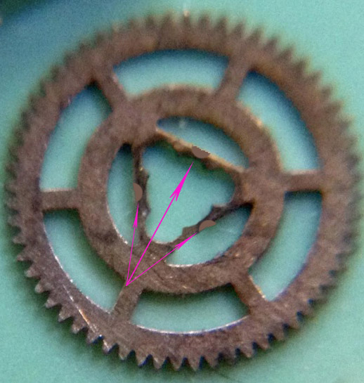

Принцип такой - надо на какие-то доли микрона сдвинуть металл. При этом сильно расклепывать нельзя, иначе металл пойдет "винтом". По рабочей части тоже не рекомендуется стучать, чтоб не истончить металл, что помешает правильной сборке колеса.

нам по сути нужно уменьшить вот этот диаметр, который увеличен за счет износа.
Теперь все понятно. Спасибо Андрей.
