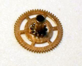

Как правильно исправить дефект выработки фрикциона?
нужно сначала снять фрикцион с минутного триба и сжать - стянуть посадочное место. после чего вновь установить минутный триб - это понятно, но как правильно стянуть и чем, чтобы не допустить разрушение пружинящих лепестков колеса?

На 2356 я не смог побороть подобный фрикцион, но с двумя параллельными пружинящими полосками. И заменил.
Но такие минутники во многих современных механизмах. Маленькая ЕТА такая, да куча их. И мне интересно, как починить подобный минутник, раз изношены пружинящие участки. Попробовать их проковать, чтобы раздались вовнутрь, что ли? Но, наверное, это лучше делать не ударом, а сжатием, пуансоном на прессе.

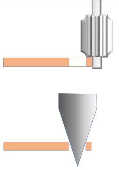

Сообщение от Anth Посмотреть сообщение
Хорошо иметь подходащий инструмент - как швейную иголку, но чтоб был коническим во всей его длины, а не только на верху.После снятия минутного триба ставим колесо на нитбанк. Над подходящее отверстие вводим инструмент во внешные оверстия, которые образуют пружинящие лепестки до упора и потом еше немного, чтобы лепестки очень легко погнулись внутри. Сделать так во все отверстия по равно, иначе потеряется центр колеса. Делать очень осторожно, т.к. твердая латунь легко ломается.
Иногда поможет только если поставить колесо обратно - нижней стороный вверх

Иголкои надо оккуратно подгибать ,можно легко и лишку давануть и лопнет . Я вставляю отверточку и поворачиваю , контролирую поворотом отверточки.

вот как то так?

Скорее так
Только менять! Никакие другие методы не помогут, такие колёса обычно очень хрупкие.
