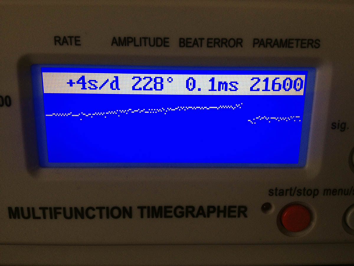

проверил пару баланс-вилка. ну, колеблется, раз 10-12, затухание конечно есть - двигать вилку.
вымыл цапфы вилки.
стало значительно лучше.
угол подъема у ПОЛЕТа 2614.2Н вроде 49 градусов?
вот такая картинка получается.
сейчас прислушался, вроде как "дзинкает" что то иногда, возможно, пружина залипает? но ведь ход так ничего???? или если немного залипает как раз такие выпадающие пиксели и наблюдаться будут?
соответственно, это явление и не дает балансу раскачаться в полную амплитуду? а?

Усиление, для начала, уменьшите, меньше на посторонний звон будет реагировать. Смущает разрыв на линии хода, если это только не следствие внешнего шума. 212 град. маловато для Полета 2609Н2. Там 230-240 минимум надо для нормального хода. В Полетах первым делом надо смотреть мост барабана, на 99% разбиты отверстия под ось барабана. Если его не стянуть и по новой не откалибровать, то нормального хода никогда не добьетесь.
Скролинг такой, наверное?
