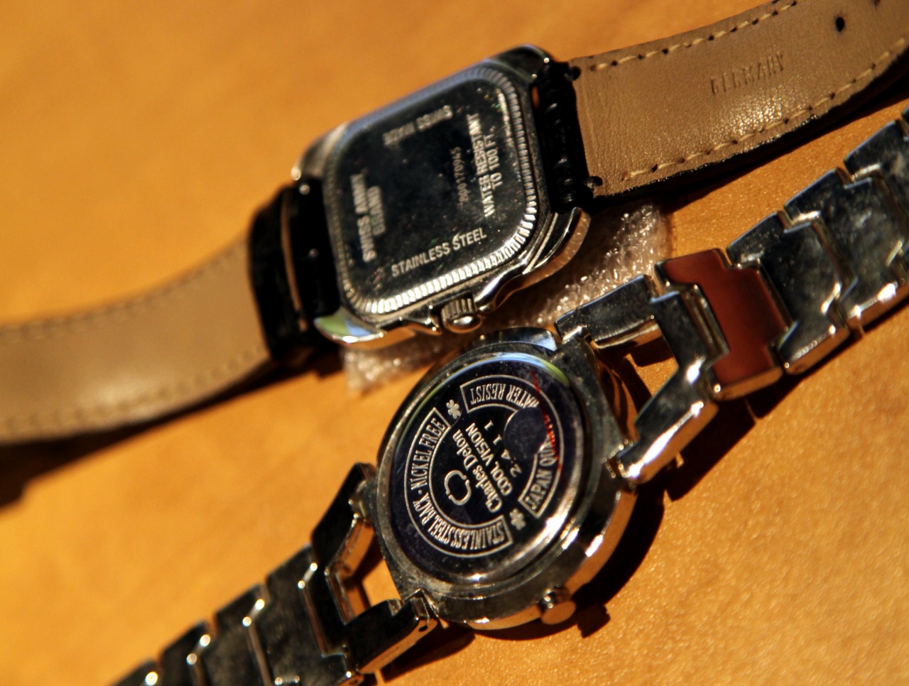

В начале пути столкнулся с двумя проблемами, 1- открытие крышек, те что без резьбы, царапается задник часов, а найти выступ на крышке не могу,ет его, и в дешевых и в более дорогих Свисс арми ( пока не решился открывать), поделитесь,как вы открываете часы чтобы не царапать ?
И по смене ремня, первые разы снимал шпильки легко,а вот сейчас сижу 20 минут, не могу их отстегнуть с победы ( чтобы ремень одеть) , может я стер зацепки ? Не снимается,хоть умри , видел я они мешочками продаются,так это для таких случаев? согнул и выкинул,новые взял?
UPD: Прошло еще 20 минут, оригинальные шпильки я переломал, а снятые с других часов выстрелили одна за другой и теперь я их не могу найти...ж..па, наверно часы - не мое

Все открыл, специальным инструментом,остреньким Отличное чувство,первого "вскрытия" ! ...вот еще что улыбнуло, внутренняя надписть на крышке свисс арми ( снаружи написанно- сделанно в швейцарии, внутри написанно - корпус сделан в китае )
