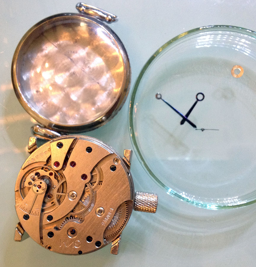

вот пришла посылка от доброго человека.
более 150 шт. часов.
жаль, хранились в гараже, многие циферблаты погибли.... придется искать...
работы много !!!!!
первой машинкой что начал мыть - ЗИМ.
надписей нет, это ЧК-6 ? какого года машинка?
корпус наручный, с припаянными дужками..
ВОПРОС: заводной вал к нему от чего то подойдет? а то остался только обломок от родного, сломан так, что не торчит из механизма. нарастить наверное можно, где то видел тему, но оборудования пока такого нет.
