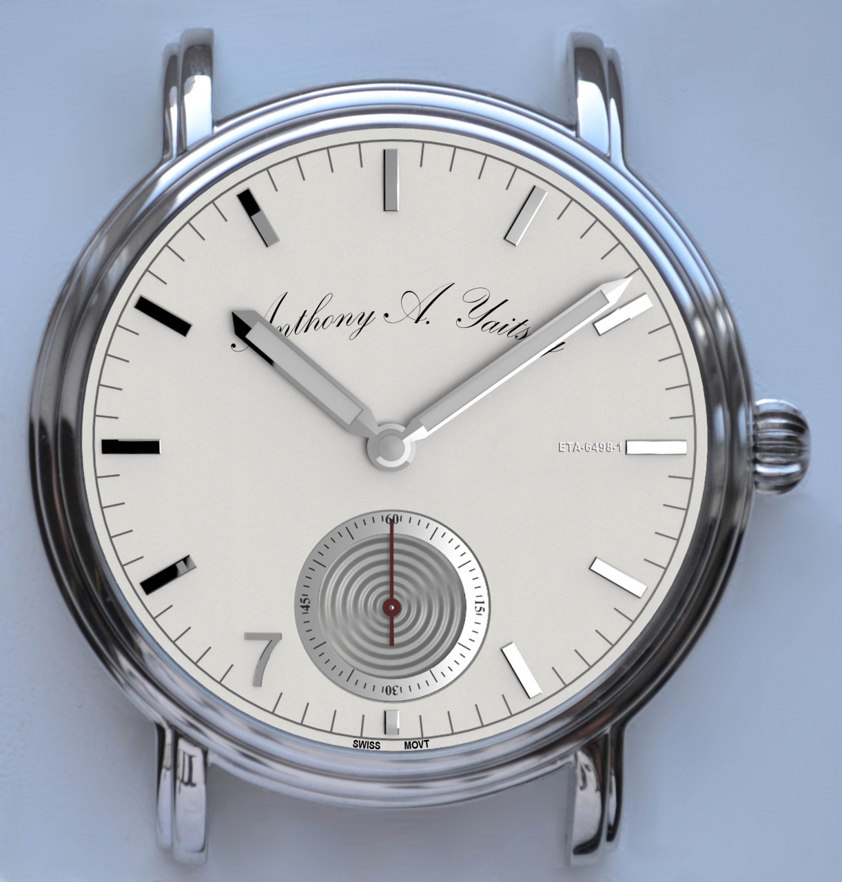

у меня остается вопрос по корпусу.
знатоки, 2602 во что можно вставить с прозрачным дном около 43 мм? может есть на ебее некий подходящий вариант? так то понятно, что можно что угодно во что угодно вставить, но цель конечно с минимальными переделками.

Сообщение от Anth Посмотреть сообщение
Это не так. Часы в корпусе обычно опираются на циферблат, т.е. для этого диаметр цифера должен быть чуть больше диаметра корпуса под стеклом. Кроме того, высота посадки механизма в этом случае должна быть таковой, чтобы заводной вал входил в отверстие корпуса строго горизонтально. Механизм должен сидеть в корпусе так, чтобы не болтался. Поэтому, в некоторых корпусах механизмы установлены с особые металлические или пластиковые кольца. Для того, чтобы вставить "все что угодно во что угодно", Вам придется продумать эти вопросы и изготовить соответствующее посадочное кольцо, при условии что ваш циферблат подходит к корпусу по размеру. Подавляющее большинство китайских корпусов изготовлены с рассчетом под базовые современные автоматические калибры, т.е. они глубже чем нужно под ручной завод. С ходу Вам ничего подобрать не удастся.

Сообщение от popeye Посмотреть сообщение
я и не говорю, что с ходу.
циферблат в урну. т.к. там уже нечего сохранять. да и ценности никакой.
корпус, кольцо сделаю сам без проблем, единственное нужно будет подобрать высоту относительно вала заводного. чтобы стрелки спокойно наделись и не нужно было выдумывать колеса с длинными цапфами из - за глубокой посадки относительно циферблата.
с циферблатом проще - вырежу сам и покрашу. только метки нужно будет купить ибо делать их уже ювелирка.)))
поэтому хочу найти что то более-менее подходящее, а не один в один.
тем более что такие уже видел. только тогда не спросил, где взято.

Сообщение от vovochka Посмотреть сообщение
Вырежу сам и покрашу Так вы начинаете мне нравиться своей настырностью ,только детали внешнего оформления, такие как циферблаты, стрелки и корпуса ,лучше брать готовые ,всевозможные самостийные работы с ними требуют совершенно других знаний и оборудования .Иначе получится не очень .
это зависит от выбранной технологии.
согласитесь, вот у этого парня http://***********************/2013/12/black-seal-45.html
все не так уж и сложно.
и это не мои "фантазии", а он мне на вопросы ответил, ибо я с ним вступил в переписку, прежде чем принять решение ))))))
так вот ответ:
"Да, латунь 0.3-0.4мм. Режут промышленным лазером в специализированном цеху. Такие должны быть в Вашем городе.
Крашу аэрографом. Выбор большой. Технология работы широко описана в видеоуроках на Youtube."
вот и я хотел купить метки, стрелки, затем заказать вырезать циферблат с отверстиями под стрелки и просто покрасить его. тут ничего "такого" не вижу.
кстати, а есть такое оборудование, типа светодиодной сетки, чтобы на циферблате получить точные местоположения наклейки меток?
Нужно выбирать или заниматься ремонтом механизмов ,или заниматься внешним оформлением ,это совершенно различные области знаний .Нравится устанавливать старые машины в корпуса ,это благородное занятие и продлевает жизнь, очень интересным механизмам .Но к ремонту часов ,то чем занимаются часовщики .Это мало относится .Скорей изготовление часов .
частично не согласен )))) если не уметь работать с механизмом, нечего лезть и в работу по установке в корпуса. тем более, промыть мех, смазать или заменить колесо с поломавшейся цапфрой, снять/поставить стрелки и т.п. придется делать постоянно. я конечно, не говорю про работу Мастера, по восстановлению деталей или их изготовлению - это слишком глубоко и тут нужен колоссальный опыт, знание материалов и технологий..
Работа с циферблатами крайне сложная и специфическая ,и специалистов умеющих в домашних условиях изготавливать или реставрировать красиво циферблаты единицы .
согласен полностью. поэтому нашу с фредом бекером (тут где то есть его темы) разработку цифера (фото прилагаю) поручил изготавливать питерцам. даже имея опыт, дома такой сделать нереально в силу хотя бы отсутствия оборудования.
а вот сделать несложный покрашенный цифер достаточно красиво - можно. тут я настаиваю ))))
Соглашусь,"дома"-чаще всего нерально,цифер-лицо часов,малейший косяк или пылинка будут бить по глазам
