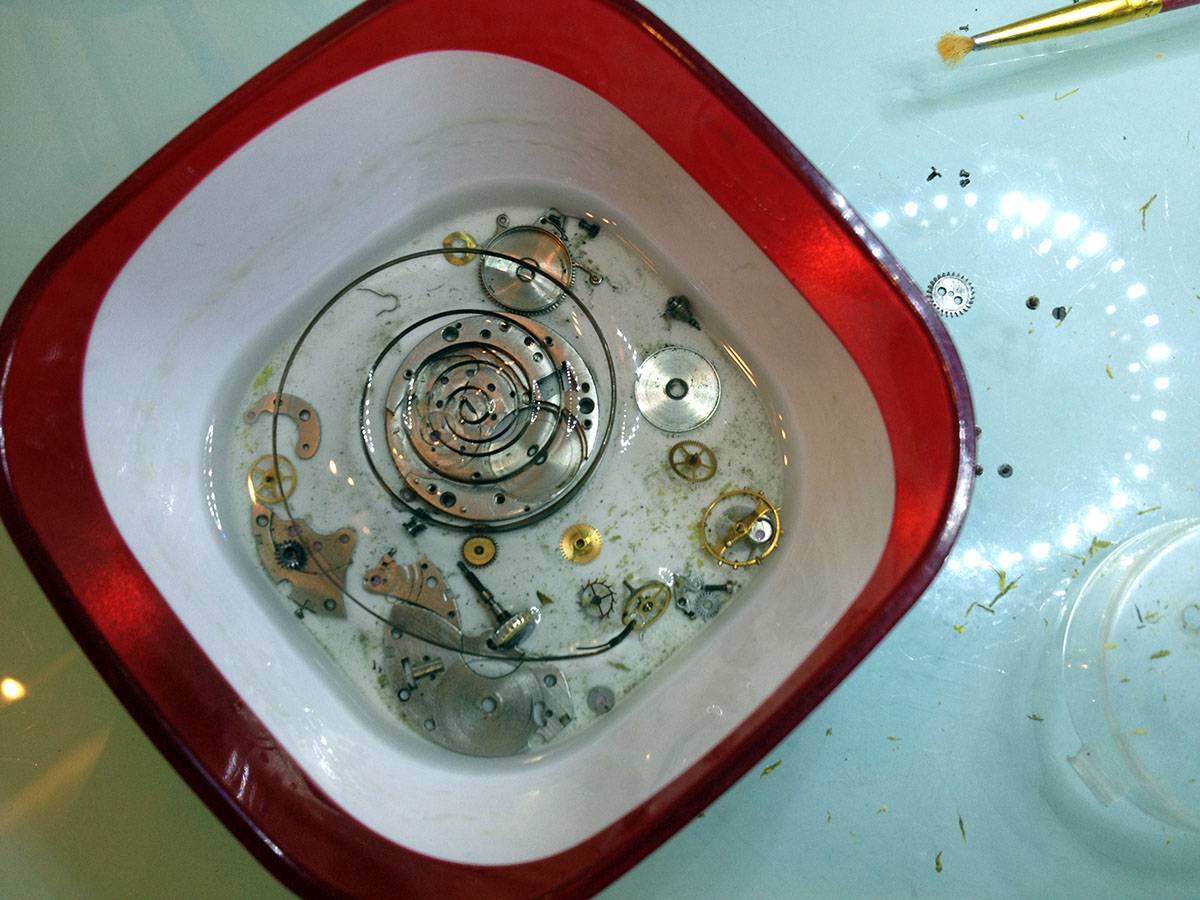

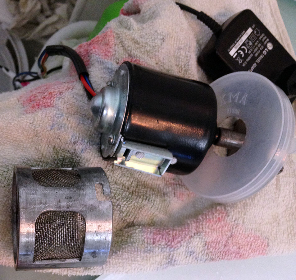

достался картридж для моечной машины.
решил таки сделать мойку, т.к. моя узм всего 35 ватт и не годится для мойки часовых механизмов.
пошел на рынок и купил сетку из нержавейки.
ее пайка - тихий ужас. начал подозревать, что это не нержавейка а калифорний )))
тем не менее, спаял. но так, чтобы ее можно было доставать из картриджа.
в автомагазине купил мотор для печки отопителя, 450 рублей, или 10 EU.
блок питания от зарядки телефона, 5 в. 450 мА, ни разу не греется, малогабаритный, в любом доме планеты есть с десяток )))).
чтобы ограничить ток, поставил мощное сопротивление (нужно было ставить 300 ом), хотя это неверно - нужно делать на тиристоре. тем не менее, все работает.
работает почти бесшумно. осталось оформить все красиво, подумаю, как это сделать.
мою в жидкости по рецепту от Душана Владимировича (ацетон, олеиновая кислота, аммиак), в моей теме есть ссылка тоже. но у меня она краснеет со временем (хоть все жидкости ЧДА): от светло-розового через неделю, до цвета коньяка через две и цвета гранатового сока через четыре. что можно добавить, чтобы приостановить изменение цвета?

А что, наблюдается прямая связь цвет/эффектвность?
Если да, то нужно сдвинуть влево ограничение по объема партии, сливать в канализацию негодную смесь, радоваться и веселиться и не пропустить воздать жертву Вулкану. Далеко не всем химикам так везет - иметь халявный индикатор. Обычно же один мешает, а семеро орудуются за контролем, и не только смеси, но еще на входе кпмпонентов.
Если же связь между эффективностью средствА и его цвет подобна функции удой = f(Активность Солнца), то тем более не стоит убиваться.
Я химик, точнее - пороховик, и смешать на заводе моющее средство - как два байта в стринге поменять. Однако часы дома мою простешими стредствами - хороший бензин, пропанол, а в тяжелых случаях - жидкость для мойки посуды и аптечный раствор аммиака.
Химия очень увлекательная вещь, но не в данном случае и не дома.
Давай лучше устроим заочный матч своих 36 калибров. Я свою 30-летнюю Зорьку 36504 отстроил в полдопуска по разреду хронометров

Я когда раствор Elma разбавляю, то если не доливаю раствор мутный, если в норме, то цвет розовый. Поэтому, думаю где то нарушено соотношение.

Ещё сегодня оказалось что elma не промысла механизмы. Осталась грязь.
И странный эффект: после мойки все детали как в налете каком то. Еле еле в бензине кистью потом отмыл.
Это старая смазка так себя ведёт? Я понимаю, мех 1949 года, но все же..

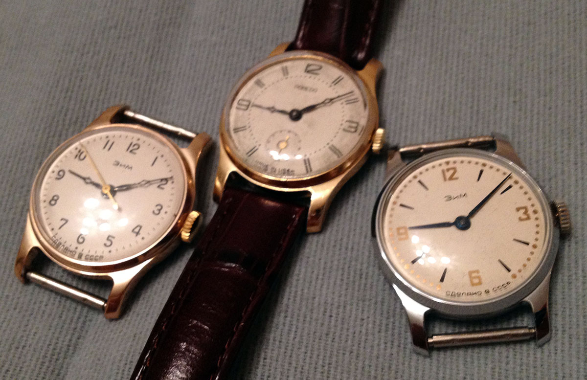

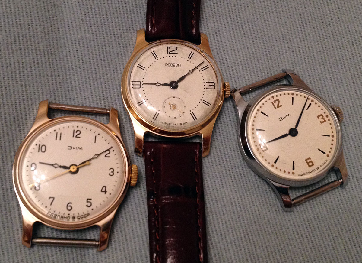

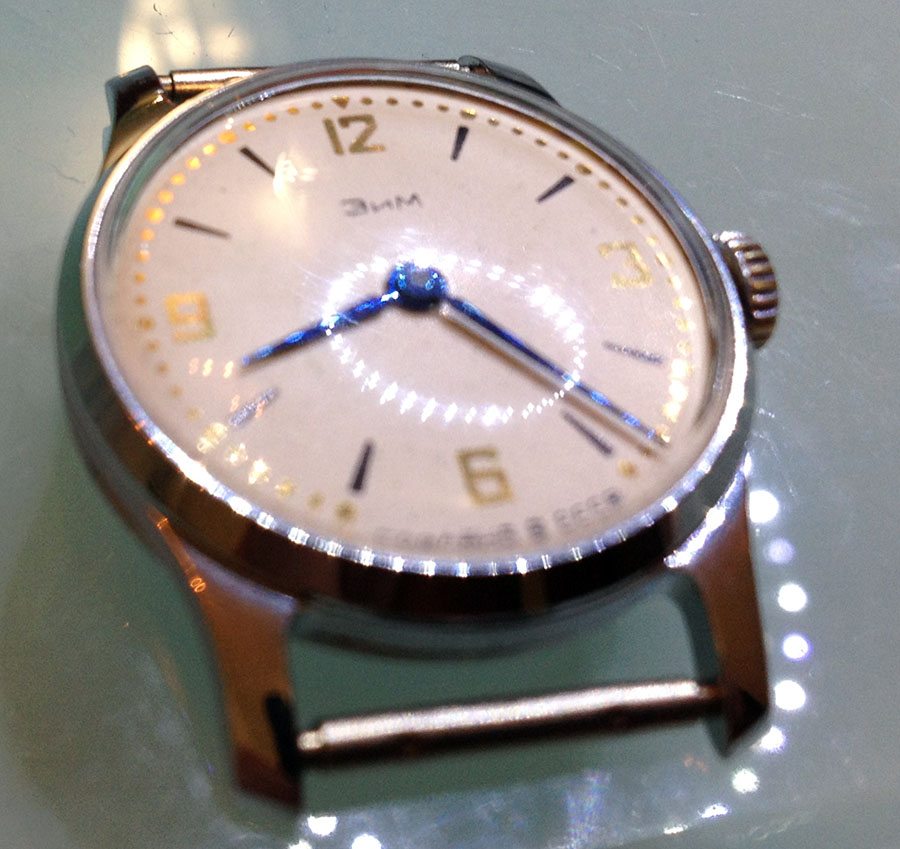

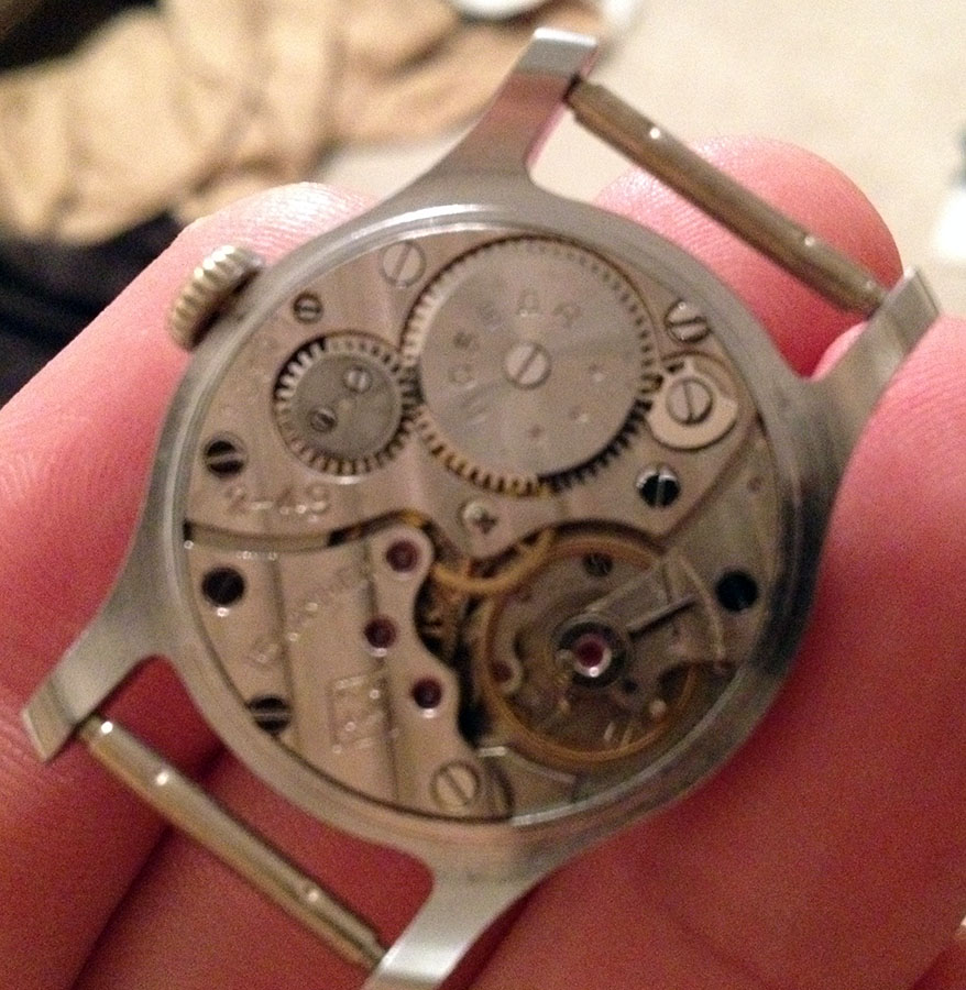

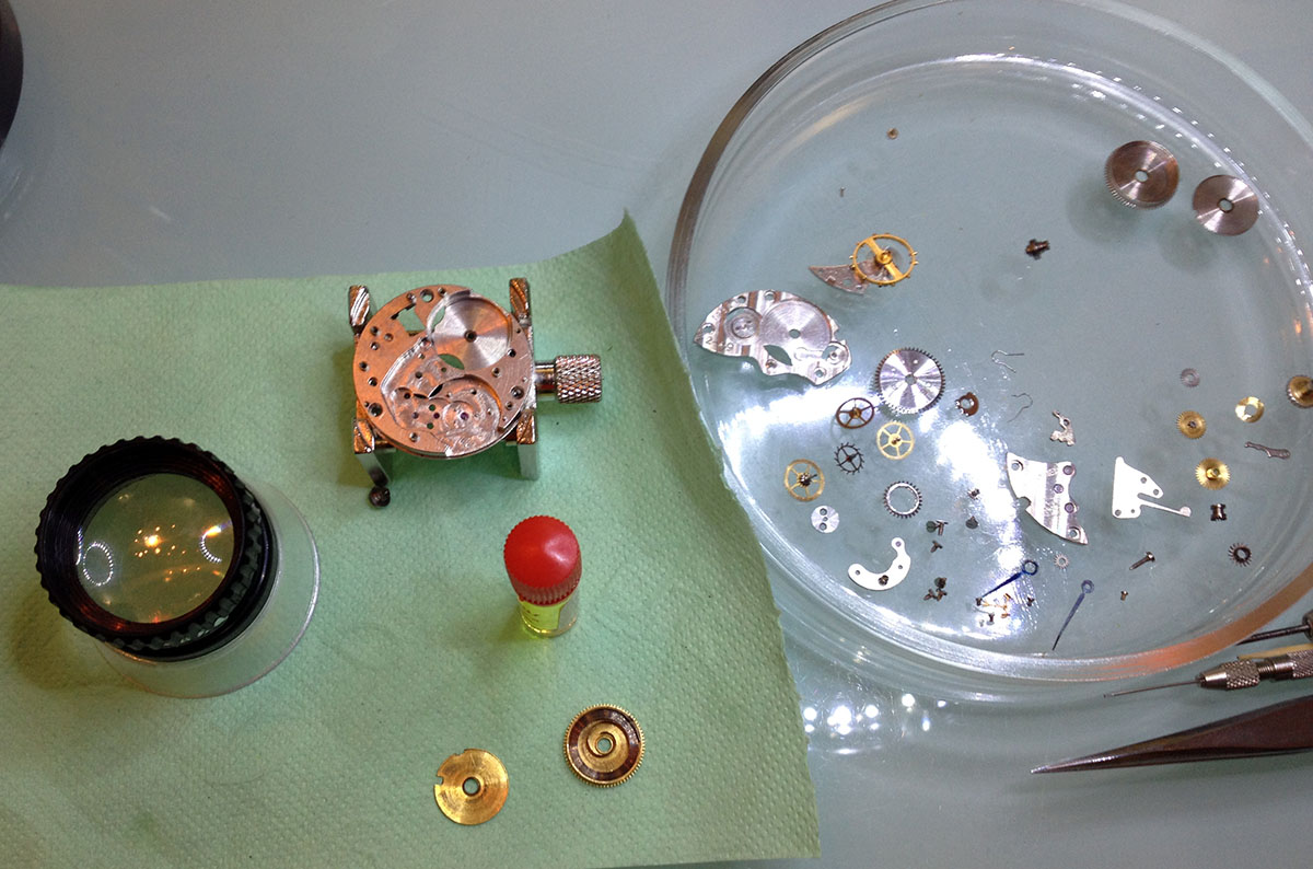

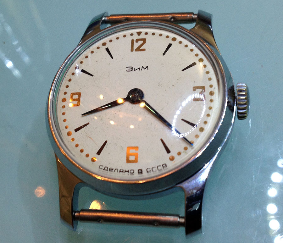

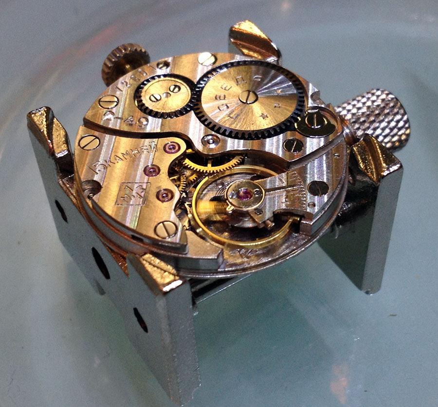

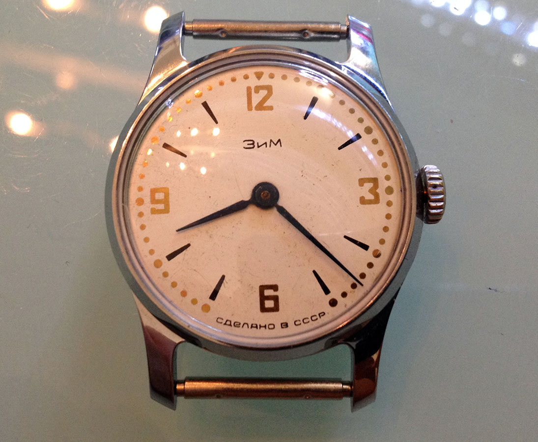

в семью с помойки добавился еще один ровесник моего отца ))))))
2206 от 1 мчз 3-49
циферблат, правда от ЗИМ...
о чем и отчет.

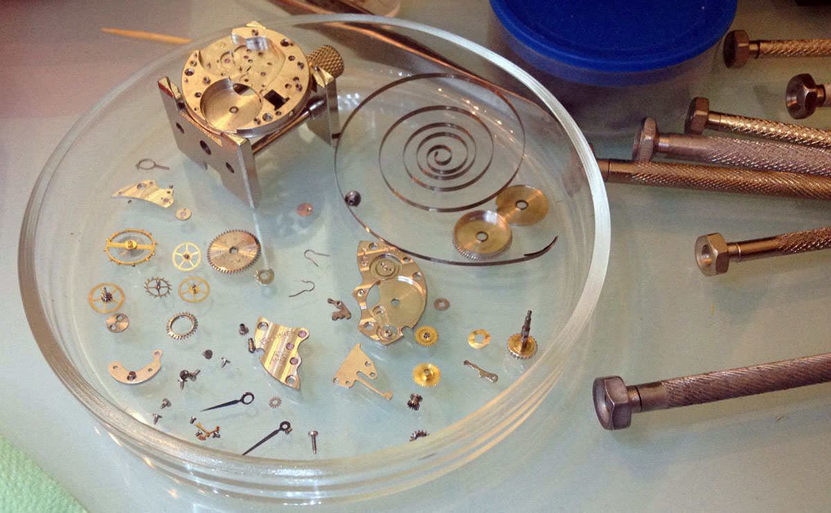

да, сегодня промыл весь барабан и пружину. т.к. барабан золоченый (на фото другой, с которого пружина), пришлось брать пружину с другого и все это собирать после промывки.
намотал вручную (каюсь, грех смертный, свечку схожу поставлю - только Душану не говорите!!!!!), ну нет у меня пока приспособления для навивки, только ищу пока!
выглядят часы отпадно, наверное потому, что корпус абсолютно новый, старый наверное, выкинуть можно, стерто все покрытие.....
замачивал сначала в бензине, потом в ельма мыл, промывал в изопропиловом спирте. аккуратен был с вилкой - она тоже золоченая. у меня почему то шеллак растворяется и от бензина, и от ельмы и от изопропила.... как его сохранять при мойке????
вообще, начинающему часовщику просто необходимы некоторые успехи, когда все сделал правильно и все получилось. чтобы руки не опускались.
ну, и конечно, отполировал все винты!!!
короче, ход хороший!
