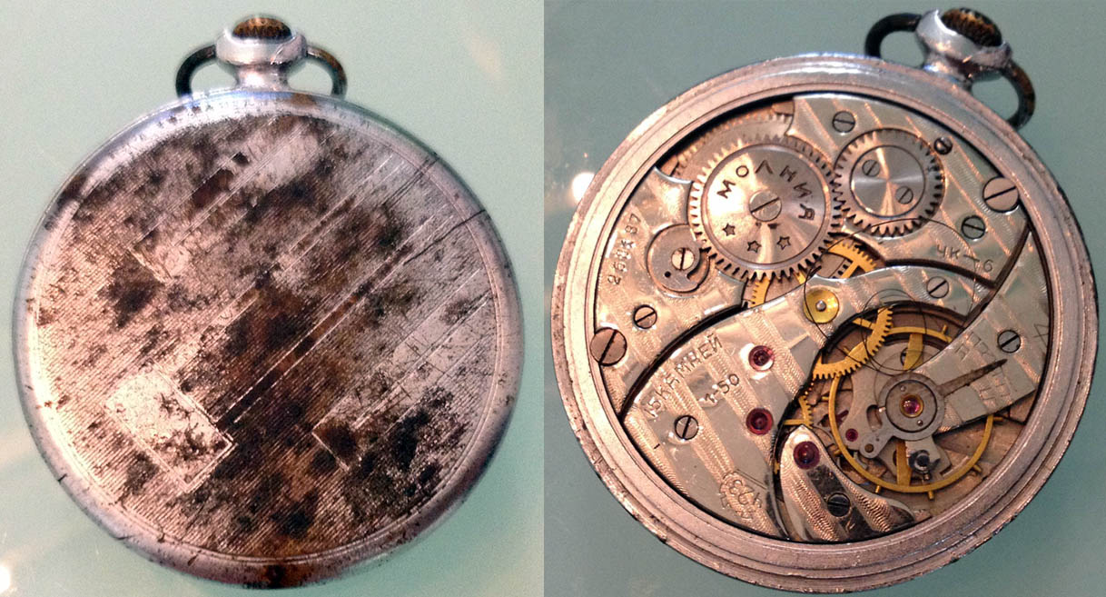

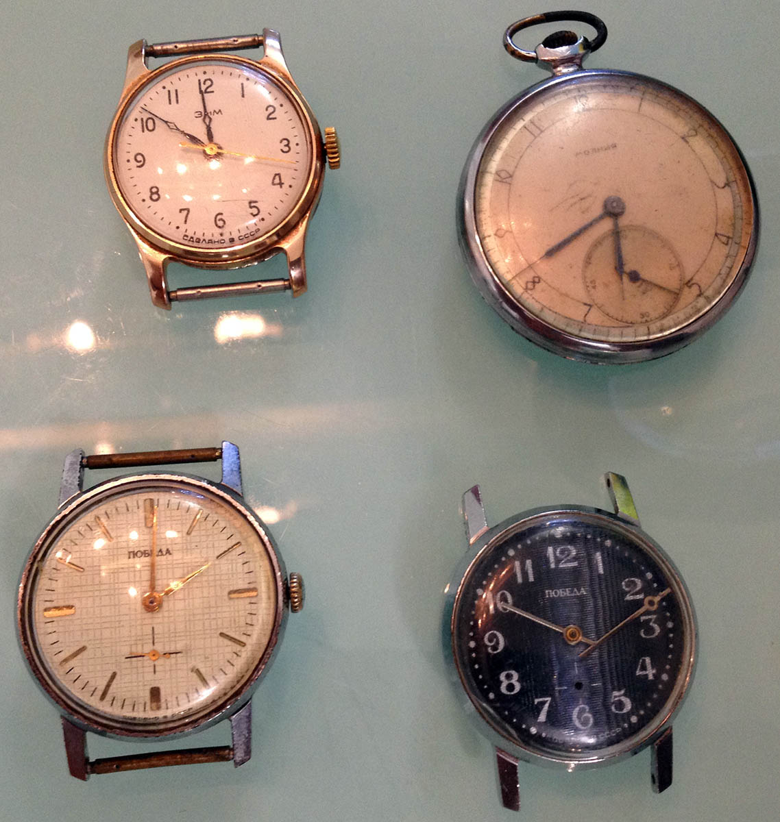

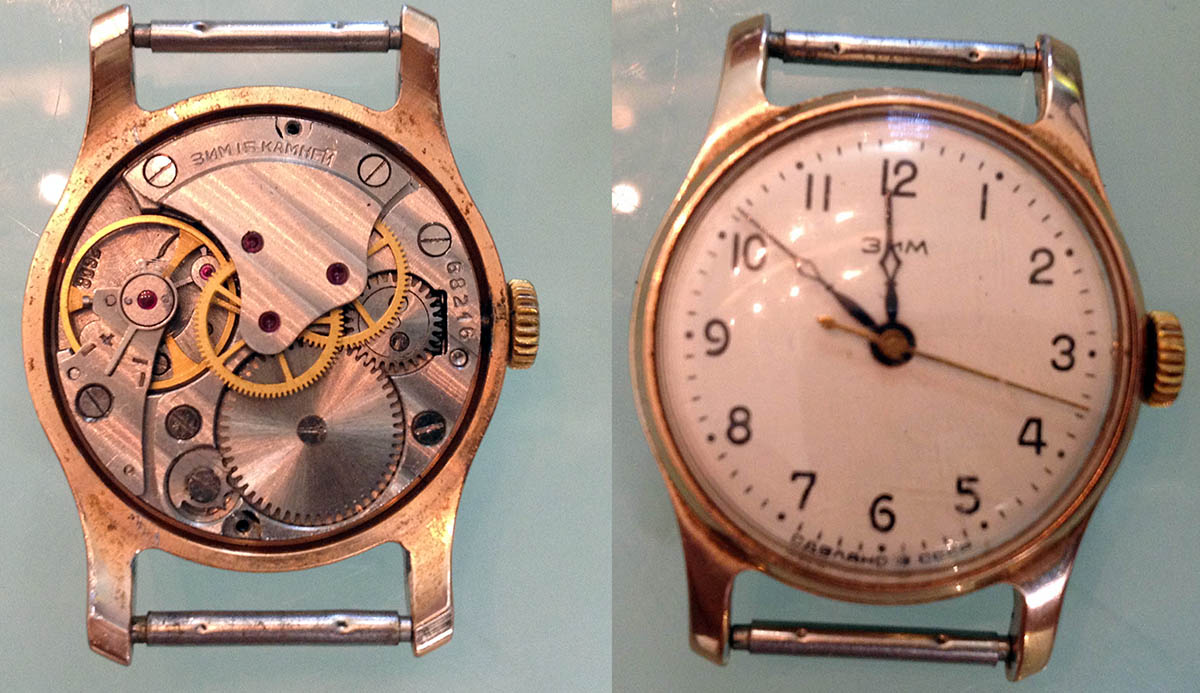

Доброго дня, братцы!
сегодня пошел к торговцу за трофеями.
вот что удалось взять.
часы победа светлые - только ради циферблата для моего механизма 54 года.
зато черная ПОБЕДА оказалась 51 года! только мост от поздних, нужно менять.
молния - снял черную крышку, а там - самые первые что выпускались - полосатые, 50 года! причем не ковырянные, девственные, только волосок выдран
ну, и наконец, ЗИМ. с секундной стрелкой в центре.
пожалуйста, расскажите мне про эти часы и механизм, кто знает. хочу его восстановить полностью и корпус - для себя в коллекцию. уж больно понравился дизайн. какой это год?

Обе Победы в нижнем ряду 80-х годов, машинка не от этих часов. В Победе с ЦС стоит стандартный ЗИМовский 2608 на базе машинки от Победы с центральной секундой 1 МЧЗ . Только на ЗИМе без противоударного устройства. Эти часики полностью оригинальные. В Молнии баланс под замену, за баланс заплатите больше, чем за сами часы, большой ныне дефицит.
с чего это? ось целая, волосок целый у меня есть. поставлю волосок на этот баланс и отрегулирую либо его длиной, либо винтами. в чем проблема?
да и к тому же, можно от поздней тонкой молнии с волнами баланс взять - они же одинаковые?
победа с ЦС каких годов?
чем лучше очистить корпус, чтобы позолота не слезла?

В последней молнии ось другая

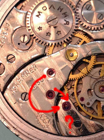

Сообщение от Trops Посмотреть сообщение
ну да, она выше. у меня и такие, и такие есть.
камень был убит на анкерном и нижний и верхний, нижний взял из платины тонкой молнии, а моста для тонкой молнии лишнего нету.
подскажите, большой камень на мосту анкерного колеса можно заменить чем то от моста ангренажа той же тонкой молнии?
чего там подходит по диаметру отверстия?

Сообщение от Anth Посмотреть сообщение
большой камень на мосту анкерного колеса можно заменить чем то от моста ангренажа той же тонкой молнии? чего там подходит по диаметру отверстия?
Добрый вечер!
Не будет хорошо, камень анкерного колеса с отверстием 14/100 мм, камень промежуточного колеса 22/100 мм, разница очень большая.
