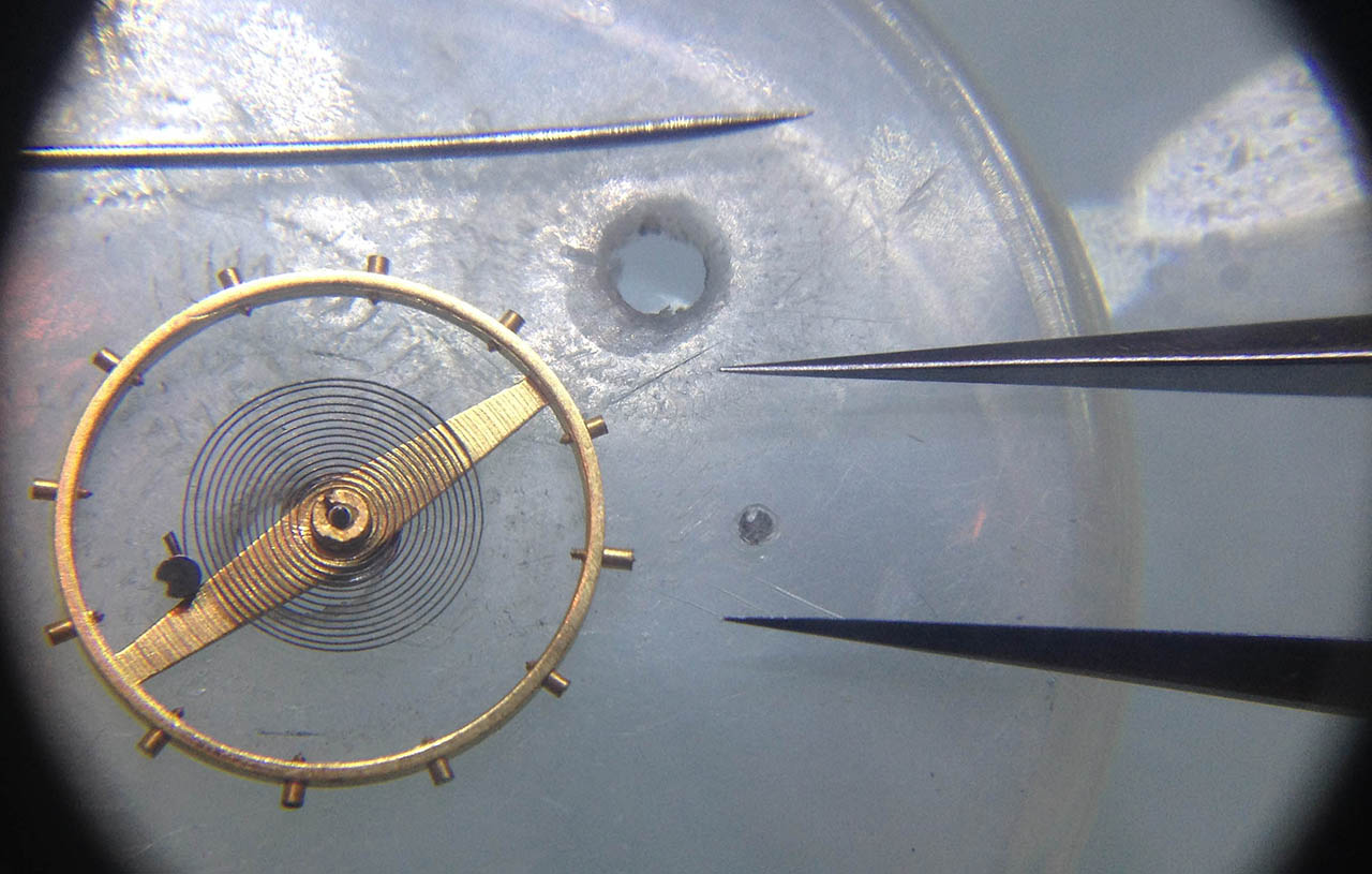

Есть вопрос.
Правлю волосок. 3602.
На видео видел, как часовник делает загиб конца волоска спирали для колонки на листочке-шаблоне, где уже расчерчены точки нахождения штифтов, колонки и колодки для некоего конкретного механизма.
Это вообще удобно?
Как мне без опыта правильно сделать геометрию волоске, чтобы потом не уродовать его установленного на балансе?
Чтобы он установился между шрифтами правильно?
существуют такие шаблоны для молнии 3602?

к предыдущему сообщению. правил волосок, был весь кривой. так что это первый опыт удачный более менее. а вот дальше что?

Сообщение от Anth Посмотреть сообщение
Добрый день!
Надо сказать, что исход будет намного лучше если Вы бы использовали стереоскопический микроскоп.
Как получилось правление волоска в его плоскости? Этот аспект волоска является важным, тот же как радиальная правильность.
С уважением
Душан

Сообщение от Душан Грујић Посмотреть сообщение
Надо сказать как исход будет намного лучше если Вы бы использовать стереоскопический микроскоп.
Душан, я пока подготавливают жену к стенку. Микроскоп на очереди
Как получилось правление волоске в ее плоскости? Этот аспект волоска является важным, тот же как радиальная правильность
Вроде бы все ок в плоскости.
А вот как правильно именно для молнии согнуть волосок под колонку я понимаю, но практически - не знаю.
Добрый день!
Мостик баланса поверните вверх дном (кстати, если нужно, то закрепите мостик с винтом на куске пластины из латуни), поместите колонку волоска на ее место, завинтите, затем согните волосок чтобы колодка сидела центрировано выше камня, причем последний виток должен находится в центре между штифтами градусника, в диапазоне его регулировки.
Это относится к плоскому волоску, для Breguet волоска процесс отличается.
Звучит сложно, в сути просто.
С уважением
Душан
Жену к стенке? Увлечений не разделяет?
Вы имеете в виду шаблоны Phillips Terminal Curves? Они издавались отдельной брошюрой, но также включены в некоторые книги, например Donald De Carle "Watch Adjustment" (стр. 79-86)

На некоторых молниях волосок плоский, на других - бреге. Можно пояснить, почему так? И что лучше для молнии?
  #470
Старый 13.08.2014, 23:20
Аватар для Slepoy
Slepoy Slepoy вне форума
Регистрация: 19.01.2011
Адрес: РФ Крайний север
Сообщений: 2,074
Сказал(а) спасибо: 2,996
Поблагодарили 3,670 раз(а) в 1,057 сообщениях
Бреге по всем параметрам лучше, но производство плоского дешевле.
