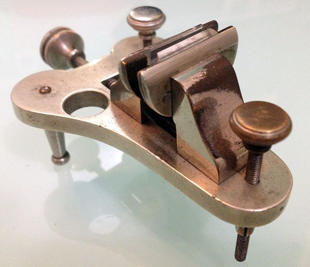

Сообщение от Anth Посмотреть сообщение
Полировка анкерной вилки - это саму вилку полируют?
Вот, посмотрите картинки.

обзавелся сегодня еще одной штукой.
перевес-машина.
только у нее нет индикатора.
есть мысль пристроить туда мини-сосуд от строительного уровня.
или есть мысли получше?
Доброе утро Антон!
Я бы не стал беспокоиться, после того как вы будете приобретать токарный станок это будет легко сделать самому индикатор. Я могу обещать, чтобы дать вам эскиз, и объяснение, как легко это сделать.
В конце концов, это не абсолютно необходимо иметь и использовать индикатор, в основном это косметика.
Вполне можно пользоваться. Уровни были не во всех машинках. Самое главное проверьте состояние губок. Они у вас стальные или минеральные? Обычно бывают рубиновые, но у меня есть и из какого-то бесцветного минерала тоже. Они должны быть с ровными краями, без сколов и выщерблин.

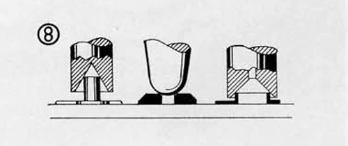

Друзья!
как поступают в том случае, когда стрелки, которые необходимо установить но диаметр посадочного отверстия на стрелке больше чем на колесе (оси) часов ?
для секундной можно поджать трубку (хотя это варварство, как мне видится)
для часовой/минутной можно впаять трубку меньшего диаметра, и я сам об этом писал здесь message #114
но, может быть существует еще способ более изящный, чем вышеизложенное? ведь пайка повлечет за собой необходимость полировки и заново нанесения люминофора?
на фото: стрелки от 6497, механизм конечно, Молния тонкая.
Все зависит от того, на сколько великоваты отверстия. Если они слишком большие в разумных пределах, то трубку секундной стрелки, например, можно заузить, сжимая в цанге токарного станочка или (очень аккуратно) сжимающим пуансоном. Отверстие часовой стрелки можно уменьшить с помощью круглоносого пуансона, а минутной стрелки - с помощью пуансона с внутренним конусом на конце. Но, всему есть предел. Если отверстия совсем большие, но только переделывать наверное.

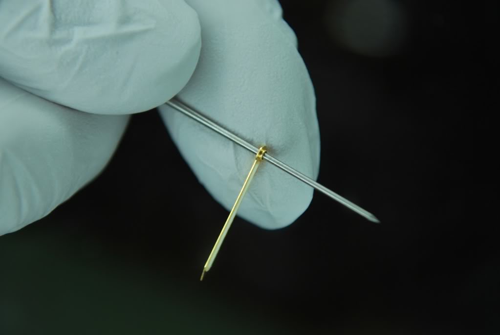

вот, кстати, нашел мануал по уменьшению размеров стрелок!
прошу дать комментарии специалистов!
First get some soothing broaches...these are by Bergeon that come in 2 sets...get both... the are tapered, smaller diameter towards the tip and wider towards the base.
Image 1
Get the hand with the particular hand hole size you want to end up with (this case the Molnija hands that came with pocket watch)
Put hand through the appropriate sized broach...it will slide down from the tip until hand hole size equals diameter of broach at a particular point along its length:
Image 2
Since the hand hole of the 6497 (Gold hand) is larger, it will slide down further...see it in comparison to the smaller hole sized black Molnija hand:
Image 3
Taking note of the position/point where the Molnija hand stopped sliding... move the 6497 to a point a little narrower (closer to the tip) than where the Molnija hand stopped....Why, you want your 6497 hand holes to be a little smaller because its better to be tighter than have loose and floppy hands!!!
Image 4
the bottom of hands have some sort of tube that you will be modifying... always have hands oriented with tube closest to tip of broach!!!
Now holding the hands at your chosen position along the broach and at a perpendicular position...get some fine tweezers so you can squeeze the hand tube to a smaller size:
Image 5
Squeeze tube (smaller harder) while broach serves as guide to give even/perfectly circular smaller hand hole size you want:
Image 6
Squeeze/crimp the tube all around to get smaller hole... then mount on post of movement... if it is a little tighter, it will stretch out when being pushed by hand setters
Now you have modified you easy to find 6497 handset to smaller Hand holed Molnija handset!!!
источник

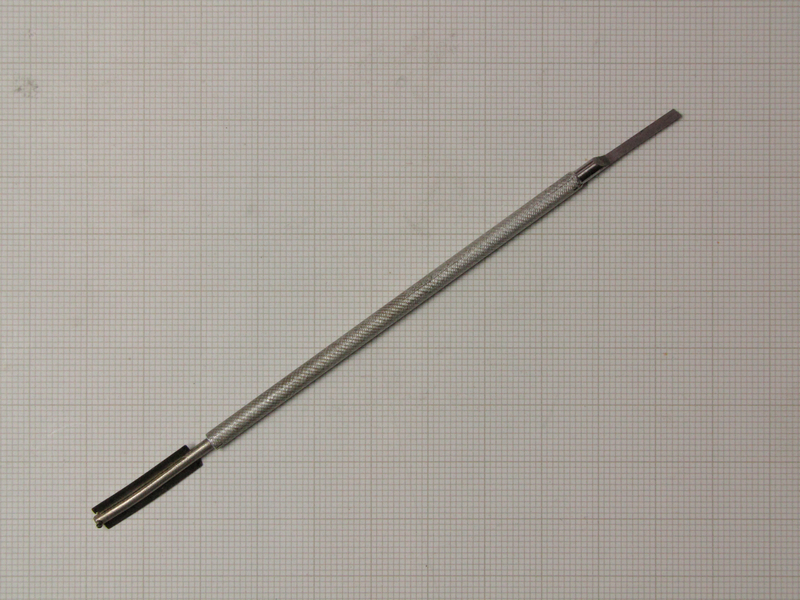

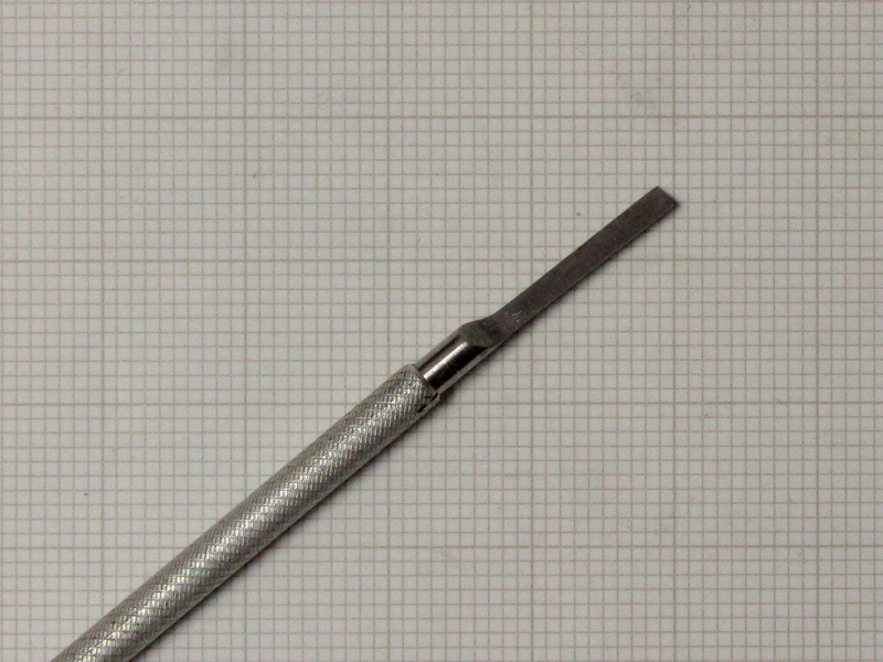

а вот такой подойдет набор? или это другое что то?
6 CUTTING BROACHES GOING FROM 0.80MM UP TO 2.30 MM
