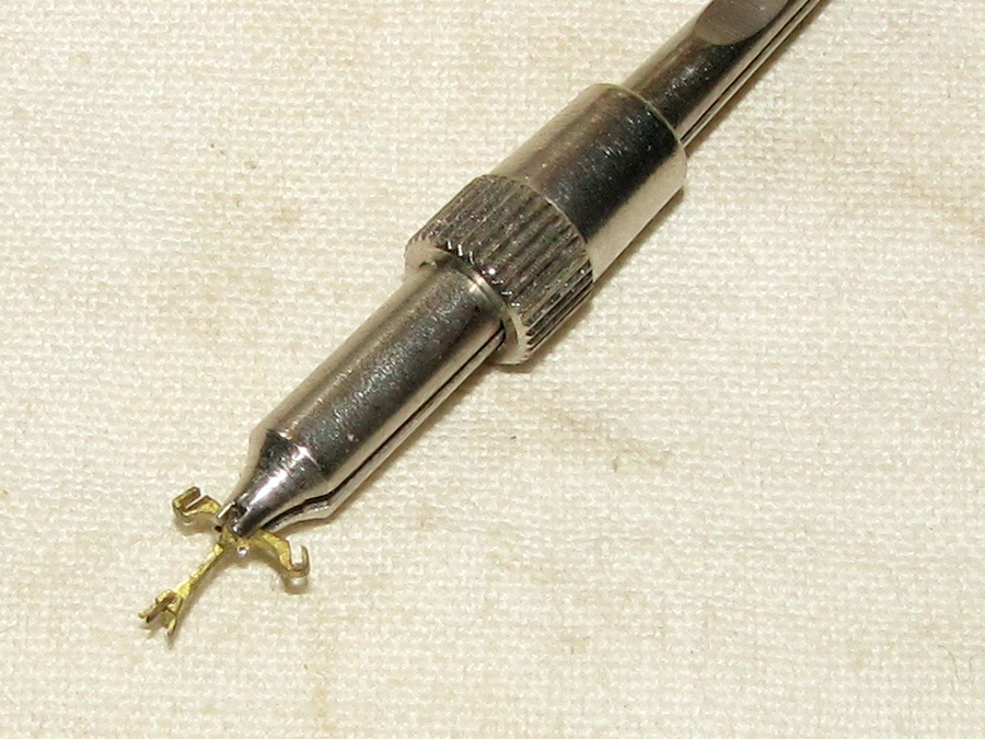

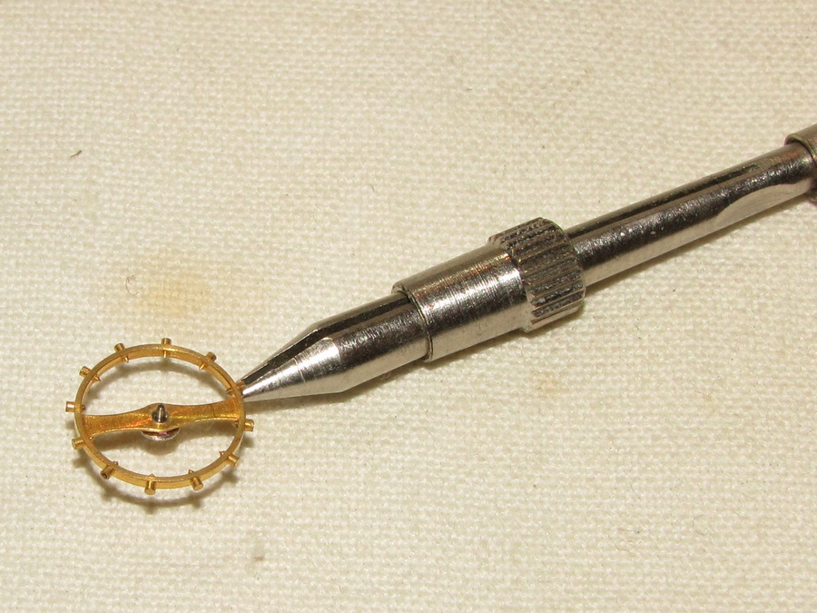

  #439
Старый 23.07.2014, 13:11
Душан Грујић Душан Грујић вне форума
Светлая память.. R.I.P.
Регистрация: 25.05.2008
Адрес: Белград, Сербия - Sydney, Au
Сообщений: 5,165
Сказал(а) спасибо: 839
Поблагодарили 9,714 раз(а) в 3,311 сообщениях
Сообщение от Anth Посмотреть сообщение
так и остались неотвеченными вопросы в сообщении #433 - как пользоваться этой штукой, идущей в комплекте с Л.Ц. и для чего можно использовать еще эти инструменты?
Добрый день!
Все три инструмента имеют предназначение для специального использования. Первый для удержания винтов баланса, второй для безопасного удерживания анкерной вилки в течении полировки. Третий, это рычаг для правки биметаллического обода компенсационного баланса, правка делается с пальцами и рычагом.
С уважением
Душан
